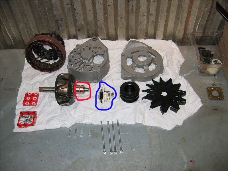

Laddregulatorn sitter i kolhållaren och byts som enhet då kolen är slut, släpringen brukar även då vara sliten/slut.
Lägger upp nån bild på en generator jag gett en omgång, rött är släpringen, denna limmas och pressas på plats och därefter ska två kablar lödas på, blå är regulatorn/kol.
När släpringen är bytt mot nu så bör den svarvas till så den inte kastar och då sliter ut dom nya kolen i förtid.
Detta är en 70A generator o jag tror att du har en 55A på din Sierra, men dom är snarlika varandra även inuti, det som skiljer är storleken på släpringen, har renoverat båda storlekar av generator o vill minnas att det är den skillnaden.
Det enklaste du kan göra är att skaffa en inbytes alt ny generator till din bil, köpa en beg är ett lotto, den kan ju vara sliten o hålla en vecka, eller ett år, vem vet?
