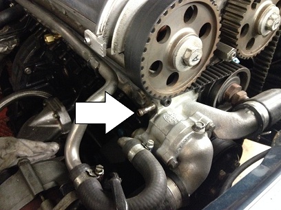

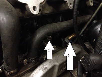

Funderar på hur dessa kopplingar går?
Jag antar att 1 är vevhus ventilation och nr 2 är oljeretur från oljevevhustanken. Har en sån där pro alloy historia.
Sedan undrar jag var vatten anslutningen skall gå?
Skulle vara skitglad om nån kunde hjälpa mig.

Ditt antagande på 1 & 2 är helt korrekt
Ang vattenanslutningen, så ska den antingen gå till turbo om denna är vattenkyld.
Annars ska den gå tillbaks till översta anslutningen på expansionskärlet
