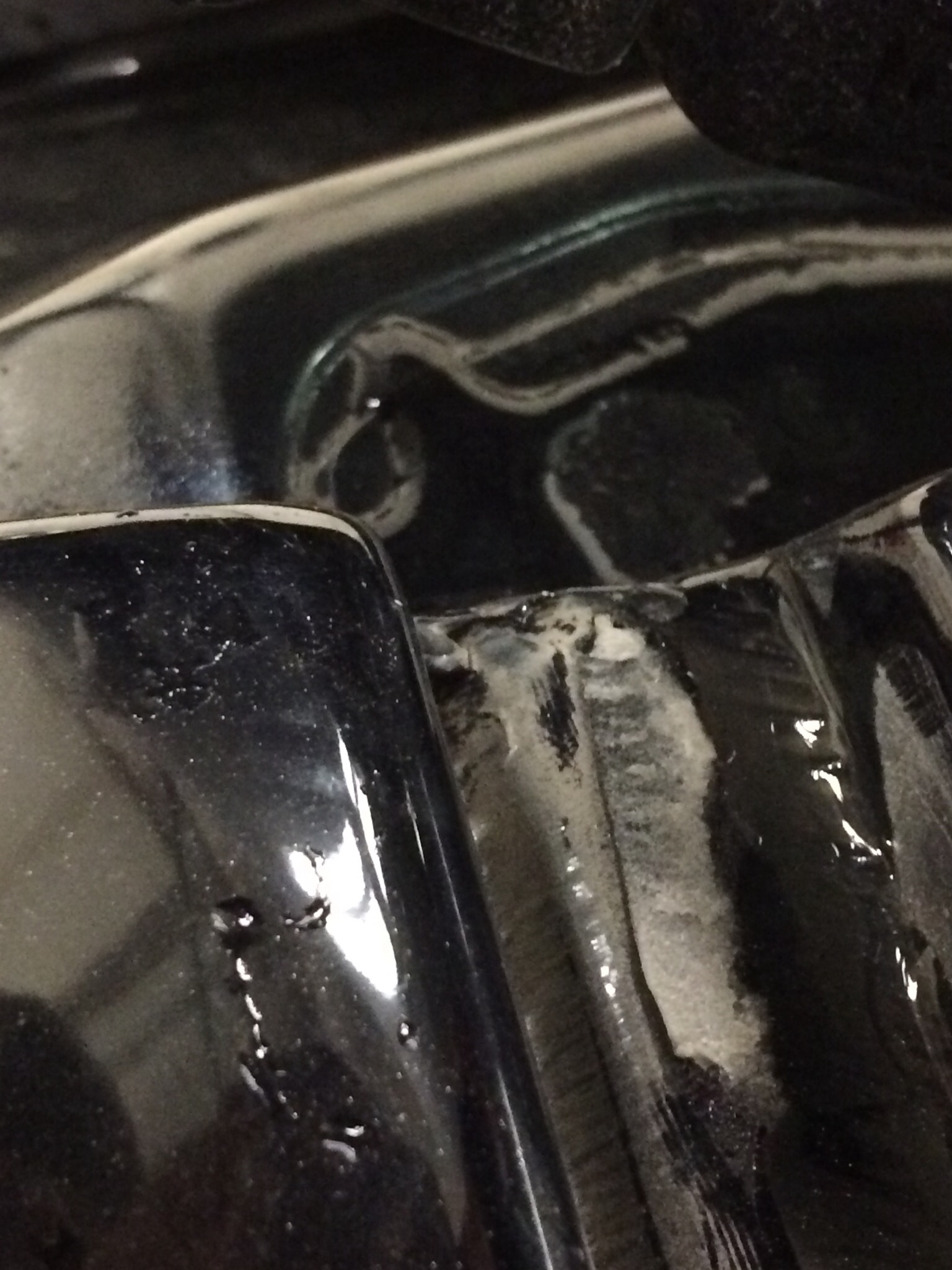

For the record.
Tror jag hittade vart felet låg.
I bakkanten av ena gummilisten på taket, så var det ett litet hål i karossen.
Jag drog upp listen i bakkant och såg hur vattnet gick ner i karossen ist för vidare bakåt.
Kittade igen det, får se om det löste mitt problem men kunde inte se någon läcka med hjälp av vattenslangen iaf. :)
Bifogar bild, i mitten av bilden i det gråfärgade området, ser ni en svart "punkt" i hörnet, där var ingången till läckan.
Bilden är tagen uppeifrån, det ni ser är området under gummilisten som gränsar mot bakluckans bakkant.

Stitchen skrev:For the record.
Kanon att du delar med dig av ev lösning, har bara lite svårt att orientera mig var bilden är tagen, menar du i bakkant av listen som ligger på taket?

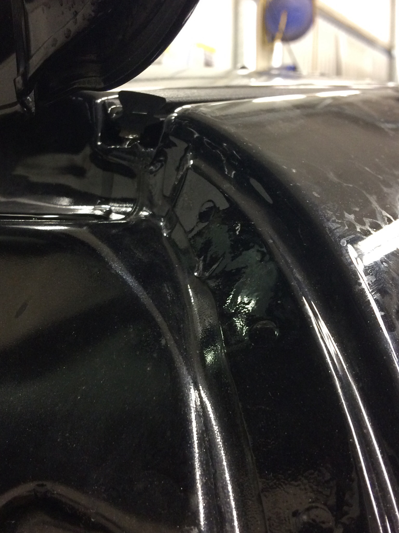

Blixnabb skrev:Kanon att du delar med dig av ev lösning, har bara lite svårt att orientera mig var bilden är tagen, menar du i bakkant av listen som ligger på taket?
Stämmer, ja, bilden var inte supertydlig får jag medge, bifogar en till.
Hålet fanns alltså under gummilisten på taket i bakre hörnet.
Fick lyfta på listen som satt med någon form av dubbelhäftande.

Tackar och bockar för svaret och bilden.
