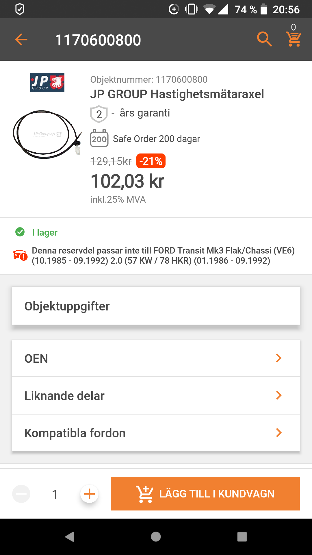

Inlägg av fordmaffian »
Kolla autodoc, där tror jag den ska finnas

Inlägg av Jakobran »
Den passar tyvärr inte.
Tack för att du försökte iallafall.
Så frågan kvarstår, går det att få tag på artnr s08044, eller är det så att artnr s08045, som finns att köpa, ändå passar trots att den verkar vara för kort?
Vad är de som inte passar då? Är de längden eller ändarna?
Denna då?
Hej igen. Längdmässigt ja. Har dock beställt den kortare, som du länkade nu. Så jag ska testa om det går att montera den.
