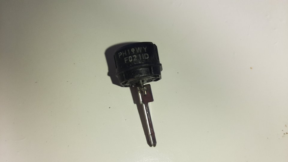

Skulle byta blinkerslampa bak på min kuga från 2011,vilket inte blev så lätt.vart tusan går det att köpa en sådan?Kommer inte fram till vad själva lampan kan heta.själva oranga lampan har jag lyckats tagit sönder,och rycker jag isär så dyker det upp en till beteckning på lampan,men jag har googlat på alla siffror jag kan hitta,men hittar inte någonstans där jag kan köpa en ny....

Ja det verkar vara en rätt udda lampa det där, verkar finnas med klart glas men jag antar att din lampa hade gult/orange?
Enklaste kanske är närmsta Fordhandlare, de bör ju ha.

Ja,den var Orange.får väl åka till rejmes och kolla om de kan hjälpa mej.

Fick beställa en på Holmgrens bil i Örebro.650 spänn kostade den....inte så billigt för en orange lampa på 19watt.

Vad var det för fattning på lampan?

Den verkar heta PH19WY, verkar lite vanligare med PH19W men det är med klart glas.

Ingen aning vad beteckningen på lampan är,men det visade sej vara ett onödigt köp....har ej ström fram till lampan,vänster bak.blinkar ju runt om bilen,så då kan det väl inte vara relä?kabelbrott är vad jag tänker...
