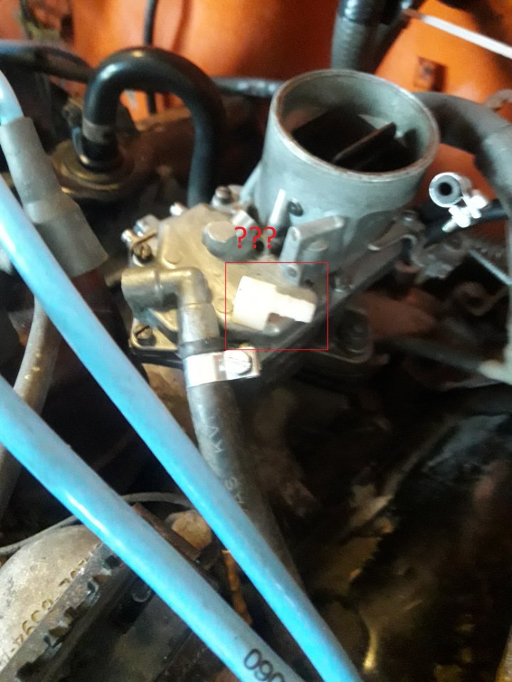

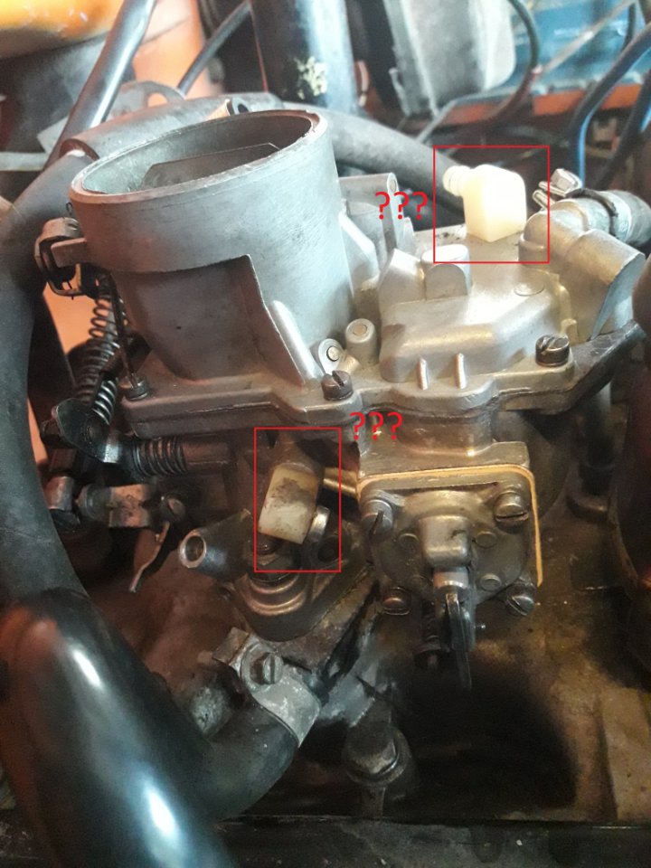

Vad är anslutningana på förgasaren bra för och var ska dom anslutas?
Var ska fördelarens vakuum monteras. Vill ju ha den på insuget men får det inte att stämma med slangarna.

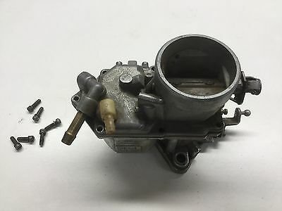

Den lösa förgasaren är originalförgasaren som satt i innan jag bytte.
Vad är anslutningen längst ner bra för eller är det bara en dränering?
Den gamla förgasaren har aningens större diameter på anslutningen mot insuget. Skiljer ungefär 5mm. Vet inte varför motomobil skickade mej en förgasare som inte är exakt samma. Undrar om den nya förgasarens mindre diameter påverkar gången på motorn?

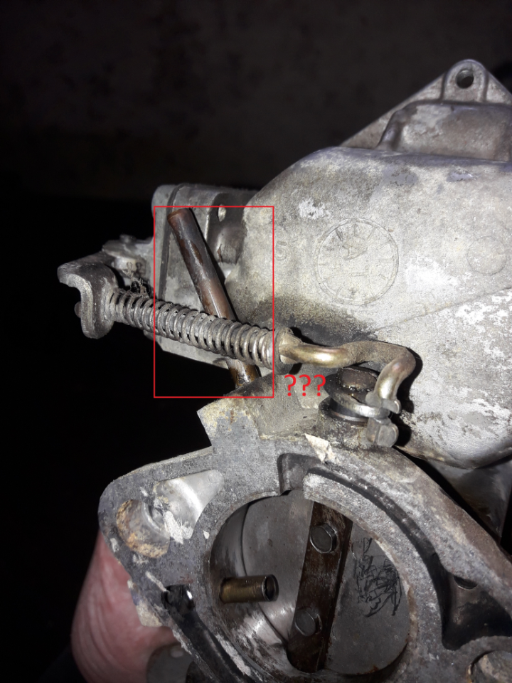

Den nya förgasaren har ett öppet hål som jag pluggat igen. Se näst översta bilden. Vad är det hålet bra för?

- Har pluggat ett hål på sidan. Vad är det bra för?
- Vad är anslutningen bra för och vart ska den anslutas
- Originalförgasare med större hål. Vad är röret bra för? Finns även på nya förgasaren.

Hej! Jag känner inte igen förgasarmodellen, men den där utgången på ovansidan av flottörhuset är såvitt jag vet avluftning för det. Flödar förgasaren så kan bränsle rinna ut där så det är bäst att låta slangen sitta kvar för att styra bort ev överspill från motorns utsida om olyckan skulle vara framme. Det brukar dock bara inträffa om flottören ställts in fel vid återmontering efter reparationer eller om den hakar upp sig, det finns en viss risk på slitna förgasare om flottören är gjord i mässing och hoplödd av två delar, ofta inte så väl slätputsad i fogen i massproduktionen så det kan rispa mot insidan av flottörhuset vilket hände mig en gång. Nå, en brandsanering senare så rullade den igen... Detta tillstånd brukar ge sig till känna strax innan genom startproblem och att motorn börjar gå ryckigt av för mycket bränsle insåg jag efteråt, mjo

Hittade den här sidan. Verkstadshandbok och reservdelskatalog. Inte så mycket om essex v4. Hittade inget om vakuumslangarna men det stod nått om att fördelaren ska kopplas in vid förgasarfoten eller nått i den stilen.

Ser ut att vara samma förgasare som på Fiesta Mk1:an, kan kolla på min Fiesta hur det ser ut.
