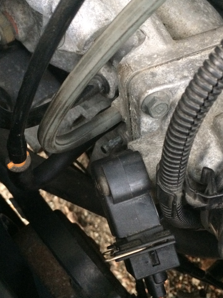

Hej på er. Tomgången på puman är hoppig plus att den kan tjuvstanna i korsningar och så. När vi försökt hitta felet så såg vi en "tom" luftnippel på spjällhuset. När man sätter fingret på så stabiliseras tomgången. Det konstiga är att vi inte ser någon lös slang eller var den i så fall ska gå. Någon som har koll?

På frugans Puma sitter det bara en gummiplugg där. ☺️

Aha. Det förklarar ju en del. Tack!!
