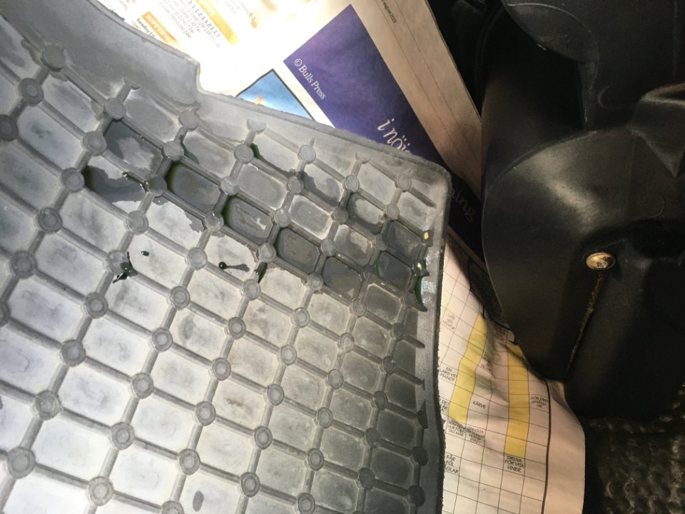

Hej!
Jag har sporadiskt en vattenläcka in i kupén på passagerarsidan. Det rinner glykolblandat vatten från ventilationskanalen högst upp i fotbrunnen och ner på mattan. Det kommer bara ibland och framförallt när det inte är så varmt ute. I somras var det tätt, men nu när temperaturen är nere runt 15 grader har det börjat igen.
Det är inga stora mängder så det märks inte på kylvätskenivån. Antar att det är någon slang eller packning i värmepaketet som lossnat/spruckit.
Har ni med mer kunskap kring mekande några tips för var jag ska börja?

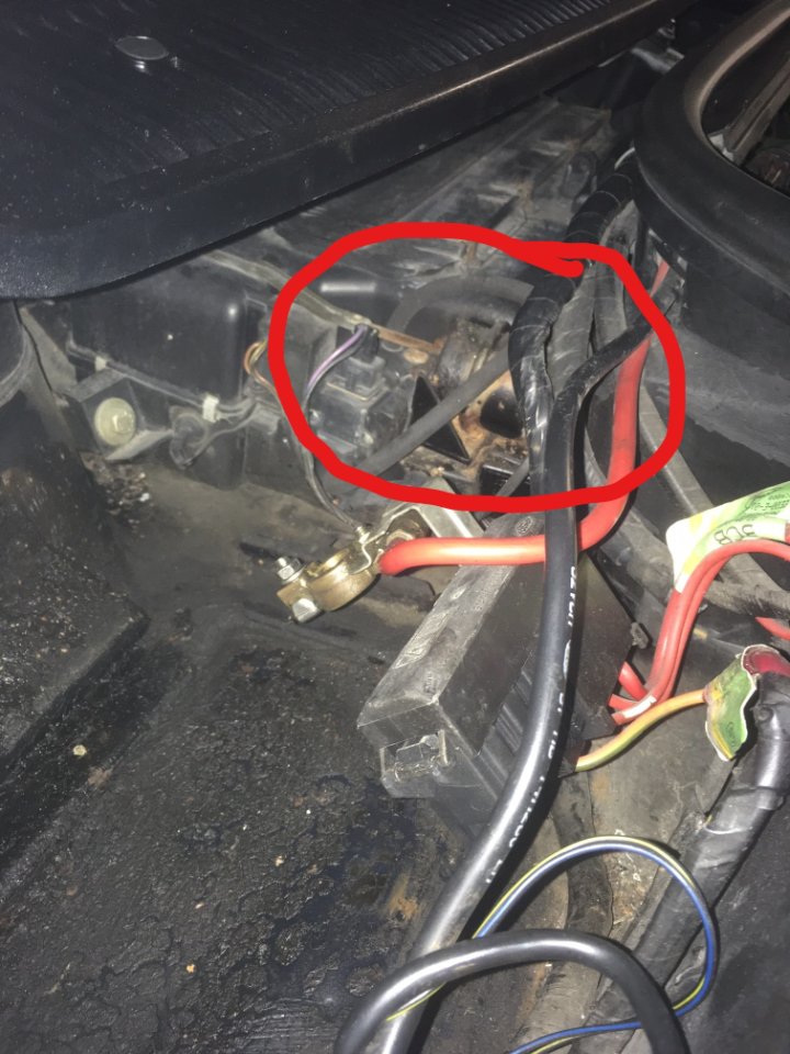

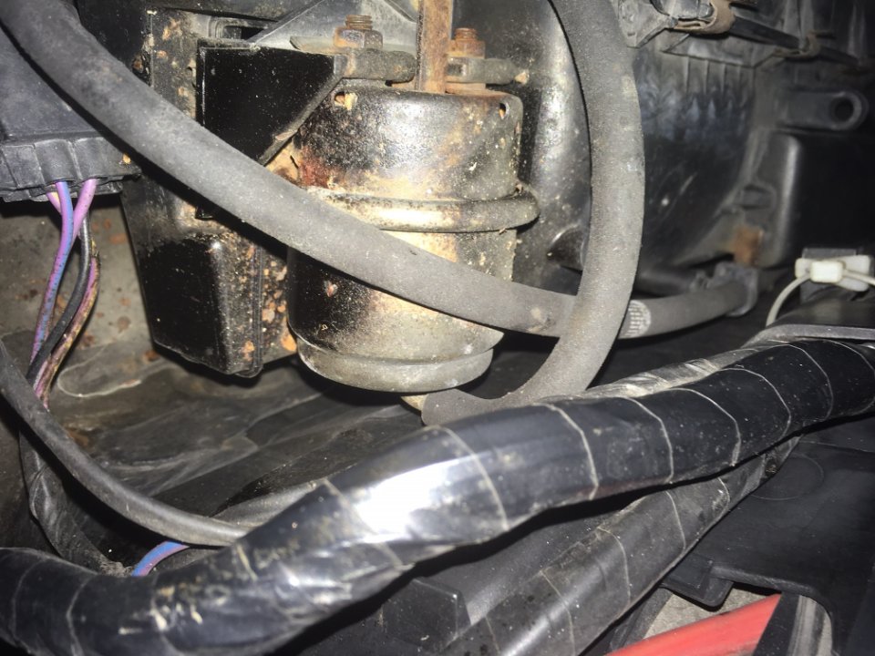

Tack för råd!
Har inte hunnit ge mig in och leta efter värmekranar eller läckande slangar än. Har haft fullt upp med ett batteri som inte vill fungera, men det är en annan historia.
När batteriet var ute såg jag denna rostiga sak (se bilder) på värmepaketet. Vad är det och kan det ha med läckaget att göra?
