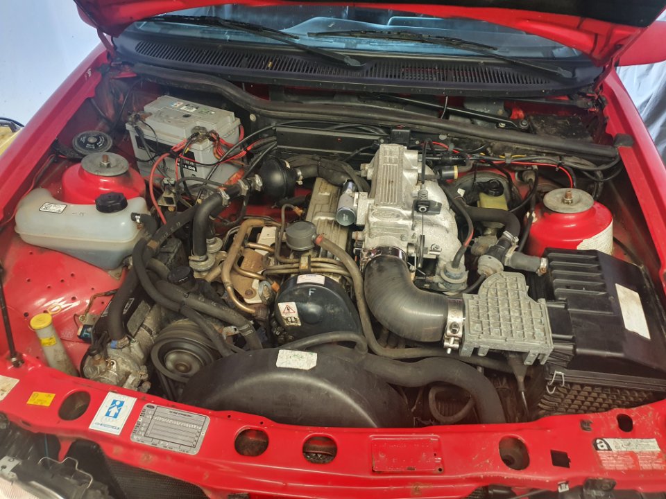

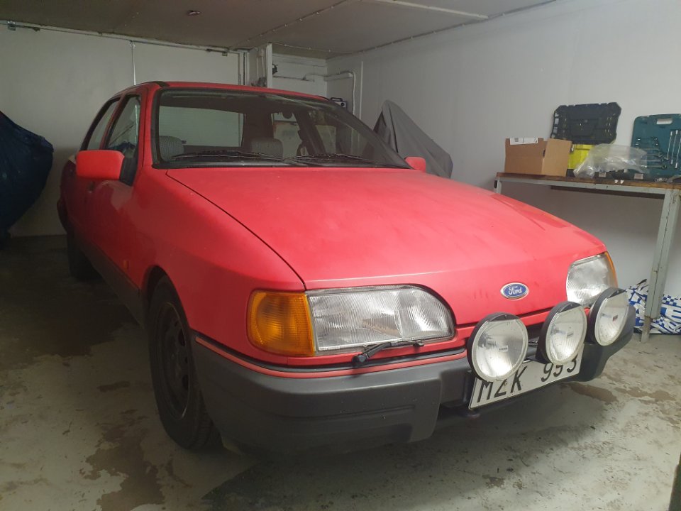

Hejsan!
Vill börja med att ursäkta mig till kungen av Fordar, TheRealPinto, med hänsyn till mitt oförskämda val av användarnamn :console:
Jag tänkte lägga upp lite bilder och info här om vad planen är med min relativt nyköpta bil, en Sierra från 1989 med en Pinto-motor som rullat 11tusen mil (förhoppningsvis om ingen trixat med miltalet)...

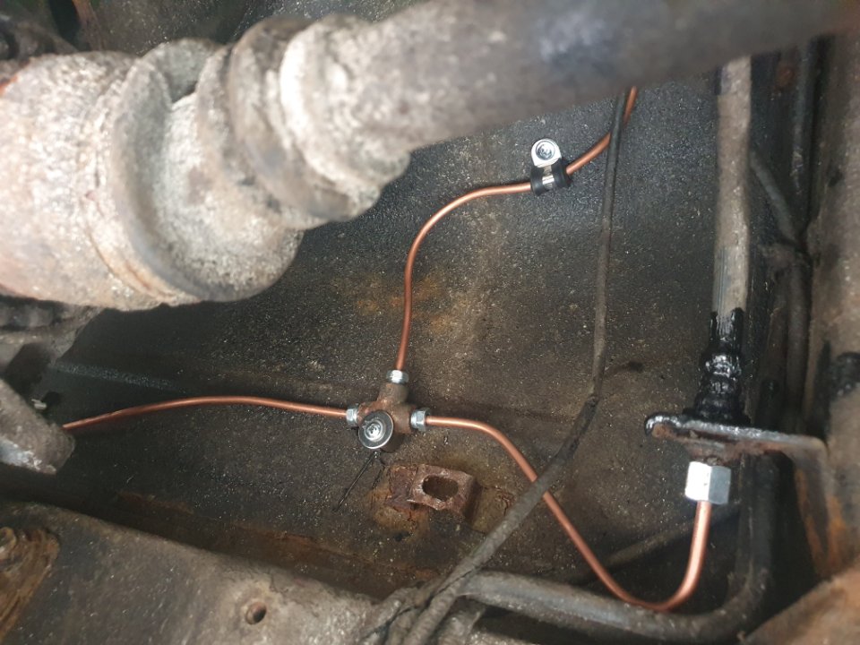

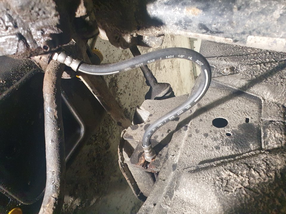

Hittills har jag fixat den lilla rost som funnits, bytt lite bromsrör och slangar samt att jag även lyckats med bedriften att få den besiktigad och godkänd 2 år framöver :av-26: För tillfället går den halvbra! Ryckig på låga varv/gaspåslag men som en dröm så fort du gasar lite. Men men, rullar gör den.
Framtidsplaner är förgasarkonvertera till fajs 45or och köra sugtrim, bygga turbo på pinton eller stoppa i mån volvo/bmw drivlina. Vi får väll se vad som händer! Jag har legat alldeles för mycket i garaget med tidigare bilar så målet är att köra mycket och därmed hålla kostnaden på lägre nivåer.

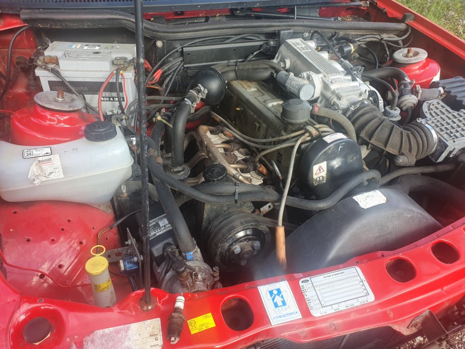

Efter att ha betalt och börjar köra hem så kommer jag 2mil sen poffar det till och bilen går på 3cyl! Jag hinner ju tänka "klart som f*n att detta ska hända!" Jag går ut och börjar titta under bilen. Ingen avvikande där. Provar att starta och jajemen, går på 3cyl och dör lika snabbt. Då öppnar jag motorhuven och ser det sjukaste:
Ett tändstift har hoppat ur och lagt sig på kylarbalken!! Jag tittar och ser att gängorna finns kvar. Förre ägaren får komma bort och tillsammans drar vi fast tändstiften som satt löst :( 2 av 4 satt löst. Efter att vi dragit åt dom så startade bilen perfekt och jag kunde köra 2.5h hemåt. Den har gått ok sen dess...

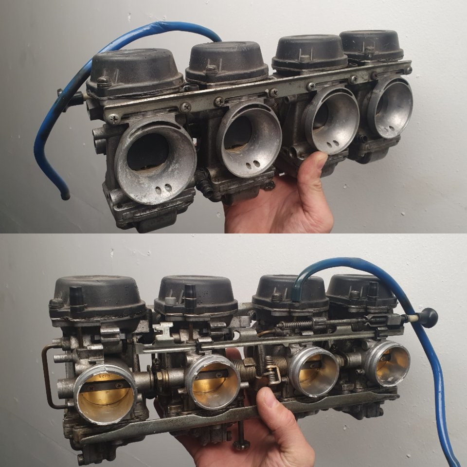

Av en slump så var jag hemma hos en polare och vad ligger där på en hylla under lite damm? Jo en Mikuni gst36ss förgasarbrygga!! Den har suttit på en Suzuki gsx-r750 från 1989 och förgasarens fullständiga namn tror jag är Gst36sw Slingshot. 36mm förgasare alltså. Så den fick jag ta med mig hem :av-26:
Så planerna på turbo och/eller motorbyte hamnade längre fram. När man får saker gratis som annars kostar runt 4000-5000kr kompletta på mc-skrotar, då får man helt enkelt planera om.

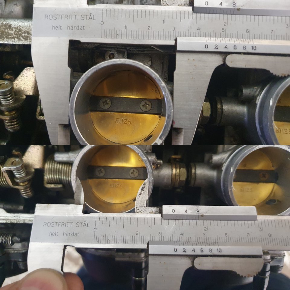

Steg 1 kommer bli att bygga insug och få förgasarna att lira någorlunda. Ja jag vet följande: 36mm kan anses vara i minsta laget (40mm mikuni är ju att föredra). Men britterna kör endel crossflow maskiner men även 2.0 pintos med 36/37mm bryggor, så jag hoppas det kommer funka :nolook: Sen så vet jag att Insprutsmotorn har ju lägre kompression och att bara byta till förgasare kan bli bajs. Men som sagt, jag har stöd av en firma som trimmar förgasar-b230 till vardags så jag känner nån form av trygghet i att vi kan få det att lira ok! Men men, vi får se, det kan bli bra och det kan bli bajs :rolleyes: I värsta fall kan jag modda ett efi insprutsgrenrör och behålla spridarhålen. Då kan jag sedan bygga extrasprut och på så sätt skicka in mer soppa om det behövs! Det hade ju varit en "fräck" lösning. Projekt Mellanmjölk aka kan inte bestämma mig Mellan förgasare/insprut hahaha.

4 st 36 mm motsvarar samma area som en enkel på 72 mm, skulle inte tro att det sitter en 72 mm trottle i original?
Kul bygge :)

Nej, men när man kör separata spjäll så måste arean ökas eftersom det bara är en cylinder som andas genom varje spjäll. Med ett gemensamt spjäll (som på en Pinto EFI väl är runt 60 mm i alla fall) turas cylindrarna om att andas genom det, och via plenumet.
Det är bland annat därför som det inte är givet att (mindre) dubbla förgasare ger mer effekt än en vanlig 32/36 DGAV-förgasare på en ganska snäll Pinto, till exempel.
Men jag tror som sagt det kommer funka helt OK.
