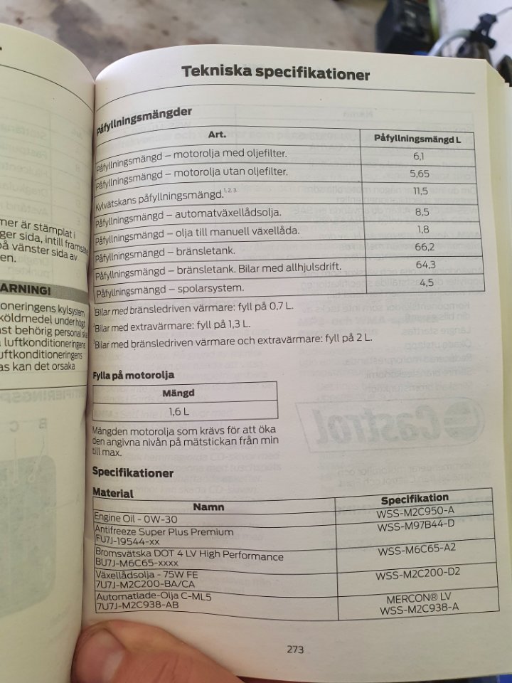

Hej,
Min Edge har intervall att byta kylarvätska, så jag har köpt på mig exakt den som står i boken, Ford WSS-M97B44-D.
Fråga 1, om jag tolkar rätt från boken, så ska jag alltså fylla 11,5+2 = 13,5 liter? Har dieselvärmare, osäker om den har bränsledriven värmare (den håller då värmen i bilen i -25 och kallare, antar den har bränsledriven värmare).
Fråga 2, jag har hittat en "kran" längst ner, vänster sida, på kylaren. Har öppnat den och dränerat det som runnit ut. Dock bedömer jag det som bara ca 5 liter. Har jag bara tömt kylaren då? Är det möjligen en termostat som är stängd som gör att inte motorn dränerar?
Vad måste jag mer göra?
Tusen tack på förhand för all hjälp!

Finns nog en del kvar i motor, värmepaket och dieselvärmaren. Svårt att få ut allt om du inte vakuumsuger systemet. Om du inte skruvade bort locket till expansionskärlet så kan du prova det också. Annars borde fungera hyffsat att bara tömma och fylla på och sedan köra ett tag och upprepa proceduren.Optimus skrev: ↑mån dec 19, 2022 8:02 pmHej,
