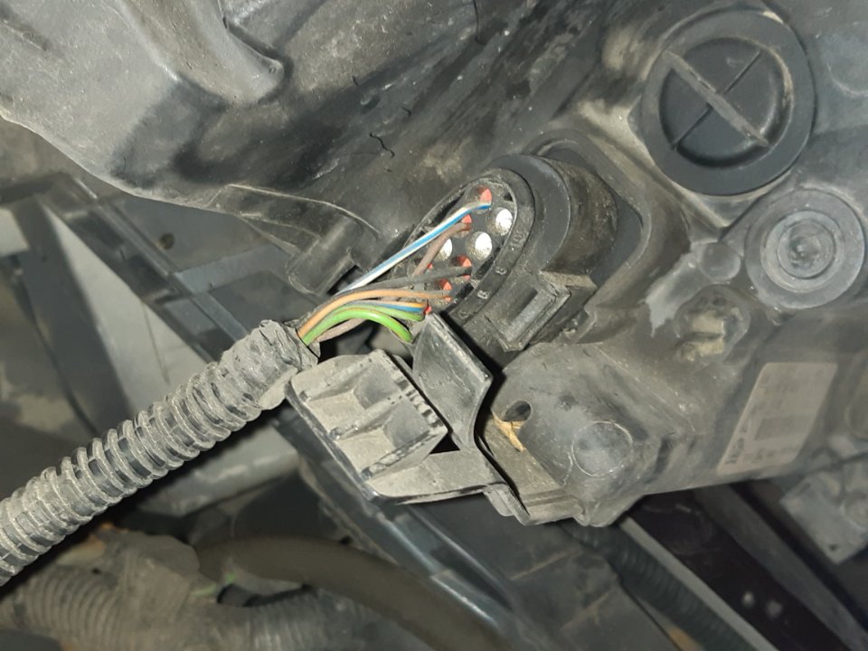

Jag ska installera en LED ramp på Ford Focus 2008 och vill koppla in reläkabelsatsen så den tänds med bilens helljus. Jag behöver alltså hitta en eller två (signalkabel och plus) och koppla in mig på med en skarvklämma.
Kan jag göra detta på kontakten framme vid lyktan och någon som har gjort detta på en focus?

Enklast är att lossa kontakten, be någon slå på och av helljuset och så mäter du vilken kabel det är
