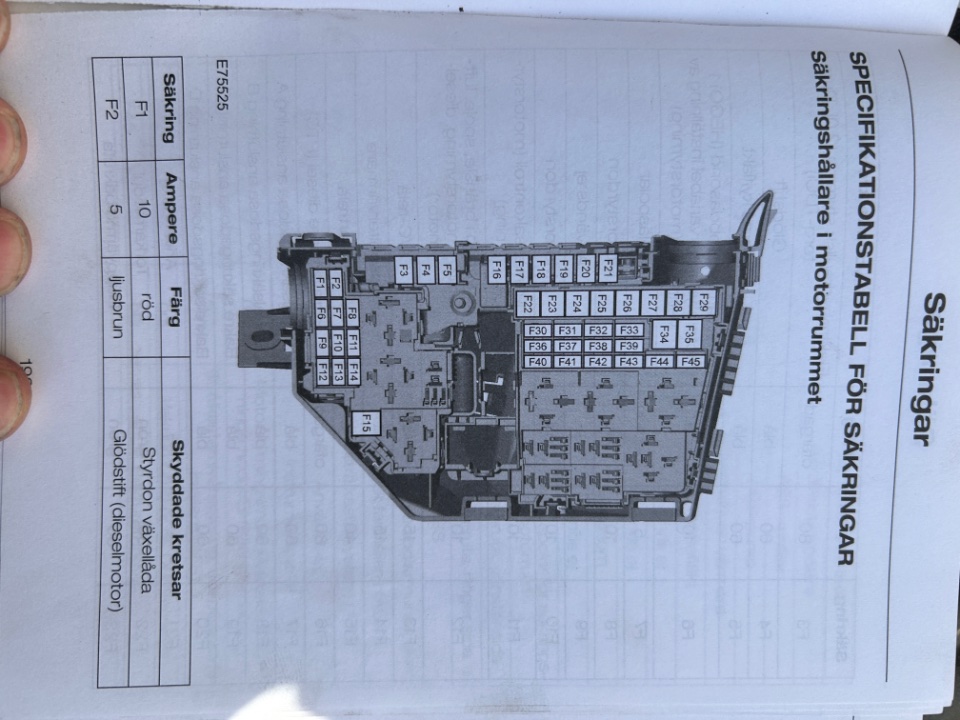

Jag har samma problem, dök nyss upp efter ca 22000 mil, Mk4 kombi 2007. Det skall tydligen gå att plocka ur 80 A försäkringen ”F16”, men hur kommer man åt den?
Den visas klart & tydligt i instruktionsboken samt syns tydligt på ”säkrings-kartan” under plastlocket till säkringarna…men den raden som innehåller F16 t.o.m.
F21, finns ju inte!? Jag har försökt pilla loss ev plastlocket / skydd för dessa för att hitta dem under, men de existerar ju inte där ska jag försöka bilägga några bilder på hur det ser ut!

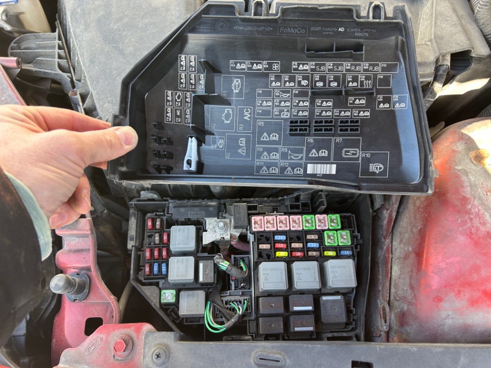

20250413:Nu har jag till slut fått loss sidoskyddet på säkringsboxen och där finner man ett gäng feta bläck/säkringar, men just den jag söker finns inte, skall se om det går att lägga till fler bilder på dessa och där man ser att F16 / 80 Amp saknas...
Har kontaktat ford....se nedan tråd

Bilder på säkringslådan, där F16 inte finns!?
Har kontaktat ford för att få dem att beskriva vart säkringen sitter...de verkar vägra att svara...

Kuriosa: Framför dessa sitter säkringarna F4 & F5 till glödstiften & kylfläkten...nästa bild. Jag har aldrig sett sådana säkringar förut!?

Den typen av säkringar är vanliga när det är större förbrukare. Men 80A till en liten dieselvärmare är ju helt orimligt.
Skulle nog råda dig att leta efter säkring någonstans 10A eller kanske max 15A.
Edit: kollade lite närmare på bilderna och det står PTC på den säkringen, det är om man har elektrisk värmare tror jag.
https://www.fordownersclub.com/forums/t ... ta-heater/
Scrolla ner lite så finns en bra förklaring....
