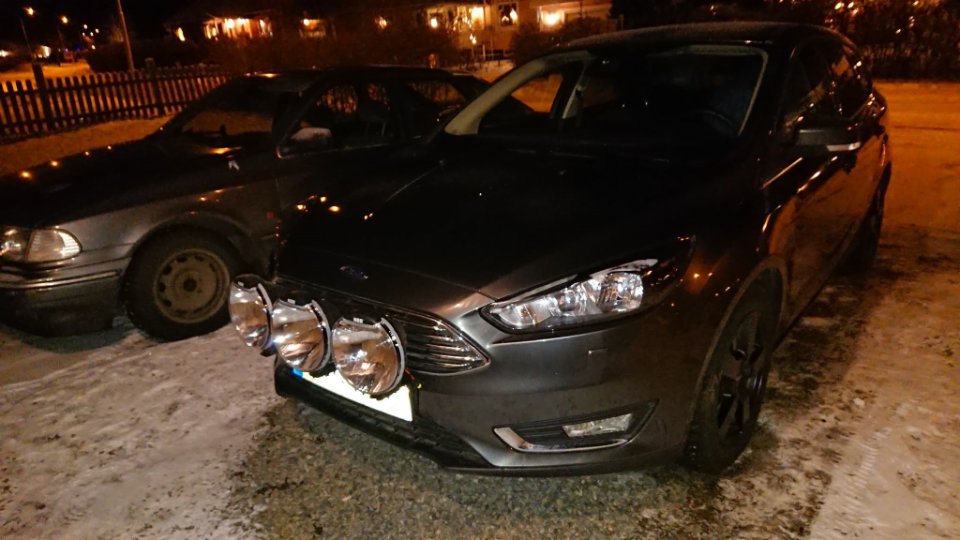

ohberka skrev: ↑
tis dec 17, 2024 1:35 pm
Funkar inte med vanlig rele kräver can relepaket.
Skulle vara bra i allmänhet om de som svarar vet vad de svarar på och inte bara för att få ge ett inlägga skriva något.
I detta fall bara en enkel kppling dock måste delar anskaffas men med dagens bilar och box styrt allt från belysning till motor så inte bra att koppla något man inte vet om kan bli dyrt.'
Kom fram att focus och andra ford releboxen och dess logik har fått stryk av hemmakopplingar till ett och annat
nej och nej,, har kopplat in med vanliga relän på mondeo 12, samt focus 17, inga som helst problem, en 06a är ju en gammal enkel bil, har även monterat på polaren focus 06 ;)

ohberka skrev:Funkar inte med vanlig rele kräver can relepaket.
Jag vet vad jag snackar om, så sluta att gapa. Har själv kopplat så på min mondeo mk5 betydligt nyare bil än en 06 focus.
En xxb odb behövs endast om du har led belysning vilket du inte har på din bil.
