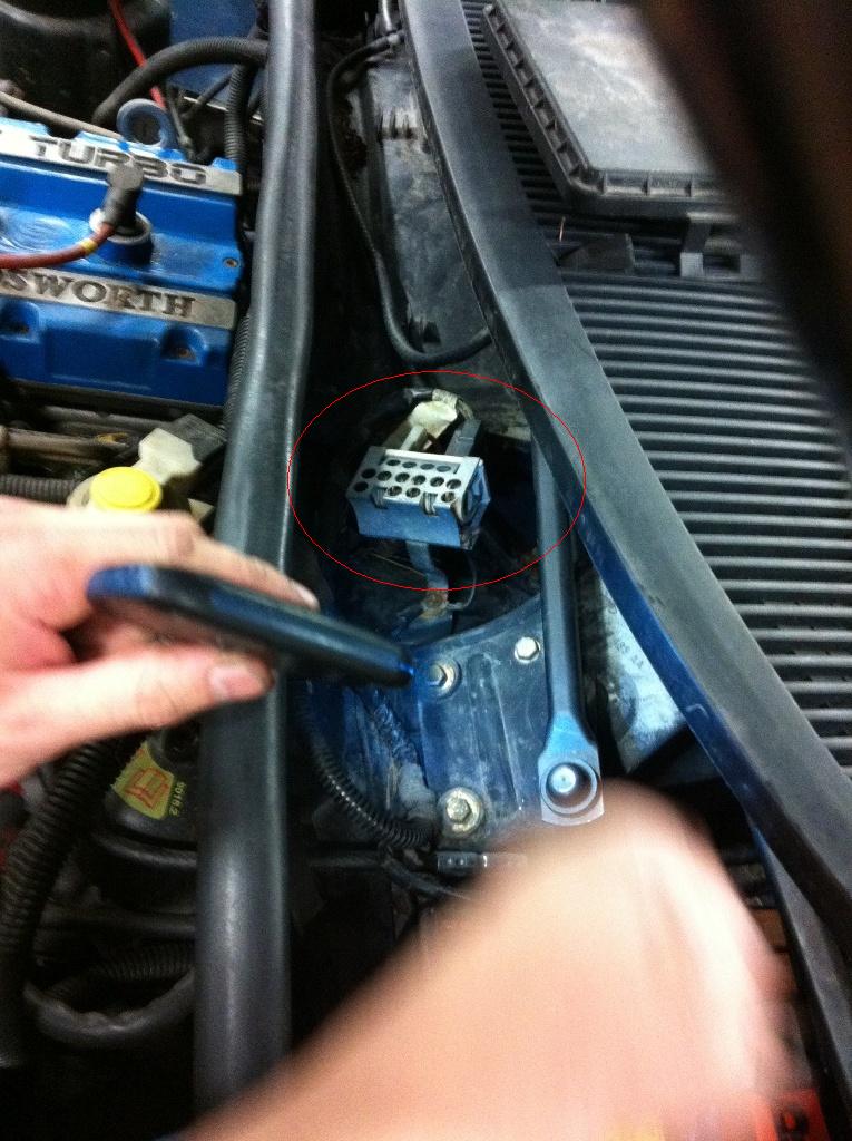

Har följande problem (har googlat lite) elhissarna fungerar ej, men både fläkt och vindrutetorkare fungerar. Säkring nr 17 är hel, hittade ett elschema (std sierra 1990)på nätet och följer man det så finns det även en säkring nr 24 som vad jag förstod det inte sitter i boxen under huven ?
Vad är det för pryl som sitter bredvid boxen, ringade in den på ena bilden.

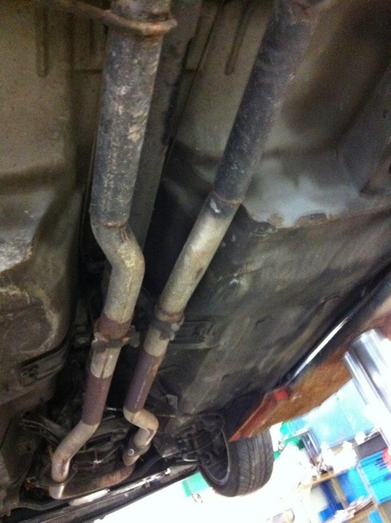

Sen undrar jag om mitt avgassystem är original eller inte ?

Avgaset ser orginal ut om det är en RWD , men det är ju lite reparerat här och var ser det ut som

cosworth larry skrev:Avgaset ser orginal ut om det är en RWD , men det är ju lite reparerat här och var ser det ut som
Japp det stämmer det är en RWD, ok original så då är min fundering. Vad jag vet så är följande gjort på min bil T34-turbo,portad topp,plenumdistans,större ic,gröna spridare,dump flyttad till kalla sidan.
Det är väl motståndet till kupe fläkten !
Lite konstigt monterat bara , brukar sitta på själva fläktmotorn för att få lite kylning !
Har du eftermonterad AC i bilen ?

Den delen som er innringet på første bildet, er motstanden til viftene til varmeapparatet.
