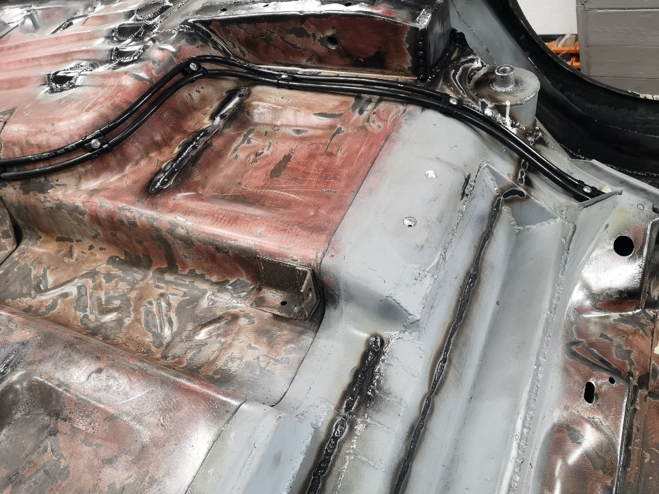

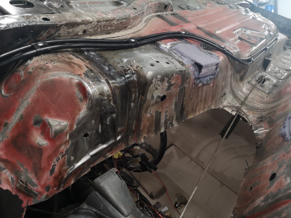

Bränslerör dragna
En del kvällar blir det inte mycket gjort. Mest lite sorterande av verktyg och koll av vad som finns hemma och vad som behöver köpas.
Målsättningen är att göra innerskärmarna imorgon så medan jag klurade på det så drog jag iallafall dit bränslerören. De är bara temporärt monterade med skruv. De kommer senare att nitas på plats, efter att jag lackat.
Att rören är dragna som de är beror på att jag inte vill ha dom som lägsta punkt på bilen, utan så skyddade som möjligt.
mvh //Ricky
mvh //Ricky

Blev kanonbra, vad är det för rör?

Jag köpte dom på Mekonomen https://www.mekonomen.se/bil/forbruknin ... -pa22177sv.
Dock tveksam till om de tål en skärringskoppling då de endast är 1mm i godset. Så jag kommer att montera stödhylsa i ändarna och sedan montera en gummislang med klammer som övergång. Är det någon som vet om det funkar att montera kopplingar direkt så lyssnar jag gärna.
Mekonomen hade ett helskotta att ens få fram huruvida plaströren är E85-godkända, men det är dom. Alla frågor därutöver skapade endast ett tomt vakuum.
mvh /Ricky

Jag tror att de funkar med rätt typ av skärringskopplingar, du får väl prova.
I "alla år" har jag kört slang till tryckluftsbromsar från lastbil som bränsleledning, det är normalt sett en polyamidslang. De som suttit längst på min bil har nog hängt med i 20 år nu och det funkar klockrent. De trycksatta delarna är anslutna antingen med tryckluftskoppel (snabbkoppel) eller på slangstolpar med hullingar, där är slangen lätt värmd och sedan är kopplingen ditknackad (slangen oftast i skruvstycke med träbitar som har en "kanal" så man klämmer lagom.
Risken med stödhylsa och klammer är att det inte finns någon hulling som gör att det inte glider. Jag har gjort så på retursidan men undviker det på trycksidan. Speciellt när man kör överladdat kan ju bränsletrycket gå över 5 bar så det vill till att det sitter kvar.

De slangarna är lite grövre i godset om jag inte minns fel? Jag stod och tittade på dom nere på Scaniaverkstan här i stan. Tror de var 10/7mm. Kunde dock inte hitta datablad på dom som angav att de klarar E85, och eftersom jag ska regga in bilen med E85 och besiktningskillen sagt att jag behöver kunna dokumentera materialet så....therealpinto skrev: ↑tor feb 25, 2021 9:24 amJag tror att de funkar med rätt typ av skärringskopplingar, du får väl prova.
Men jag kanske har övertolkat honom?

Det kan vara så att de är grövre kanske, men spontant sett tror jag inte det. Min känsla är att de jag använder har 8 mm nominell innerdiameter (man kan i alla fall gänga in en M8 som inte är helgängad så det blir en plugg om det krisar).
Man ska kunna visa att de tål E85, helt rätt.

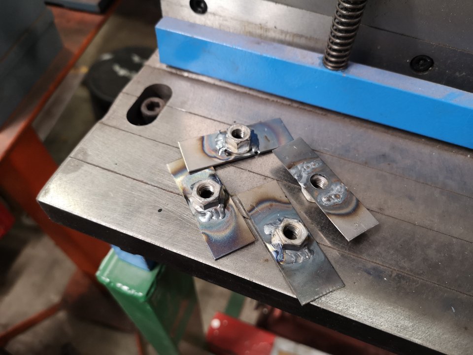

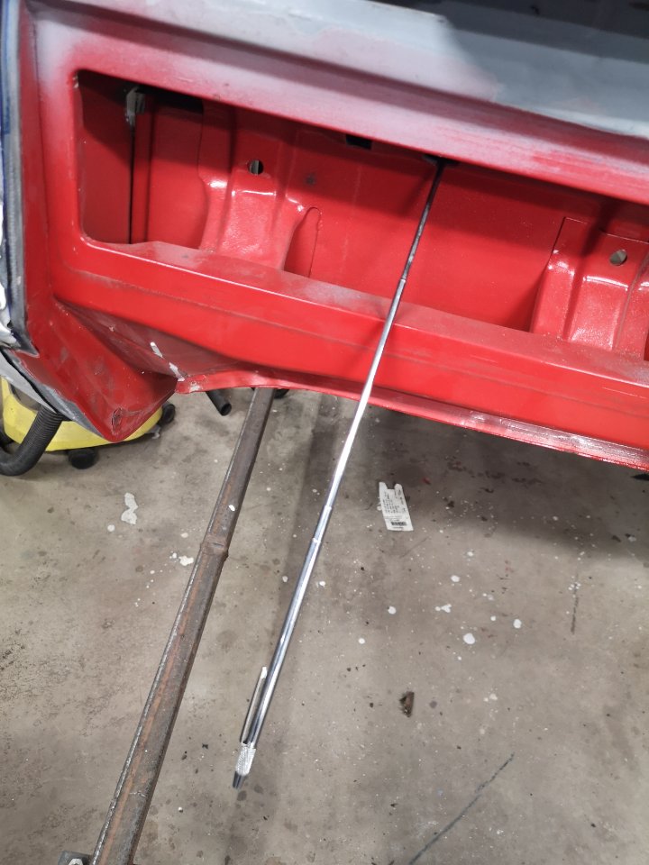

monteringspunkter för tankband
Det är ju det där med att komma ihåg saker.
Innan jag stängde till balkarna så var ju tanken att få dit muttrar för tankbanden. Glömde det.
MEn med en lååång magnetstav och tålamod så löste det sig. Jag vill ha muttrarna på insidan av balken så att jag inte riskerar att tappa tanken ifall en muttersvets spricker och faller. Nu kan inte det hända.
mvh //Ricky
mvh //Ricky

Är det det som kallas titt-håls-mek?
