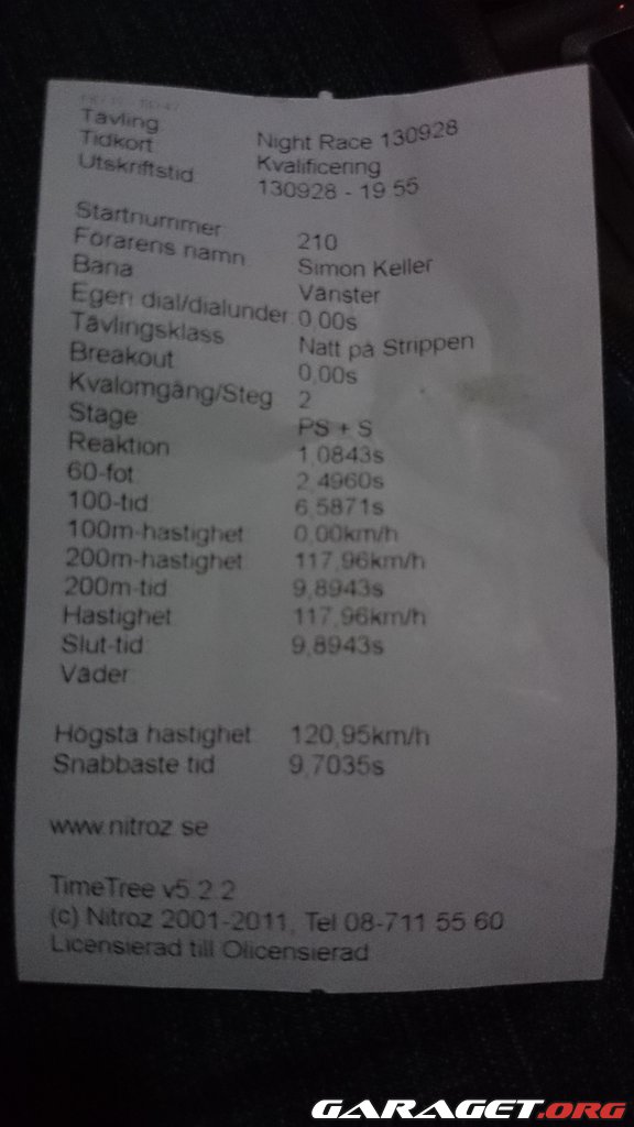

Fick dock kört några repor på Malmö Raceway i lördags.
Vågade inte ta i för mycket pga dålig koppling.
Men 0-100 km/h blev 6,58 sek och som bäst 9,7 sek 201 meter/120 km/h sluthastighet.
Sköt en tryckslang på tredjerepan. 30 min mek sen på det igen! Så det blev 2 repor till.
