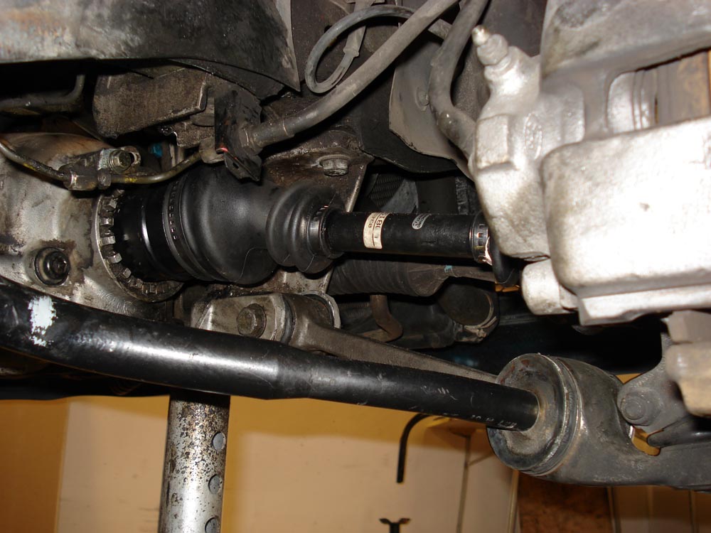

mm har tagit loss den o provade rulla bilen försiktigt utan axeln i. hjullagret vill visst inte hänga kvar då. så de va bara upp me bilen o sätta tillbaka axeln. Får ta nån kväll o ta loss den där igen åka ut till garaget o slå isär den o sen sätta tillbaka den yttre knuten....
Ingen som har en bild på främre diffen? Helst utan drivaxeln i....

Stoppa i yttre knuten bara, då sitter ju lagret kvar.Oliven skrev:mm har tagit loss den o provade rulla bilen försiktigt utan axeln i. hjullagret vill visst inte hänga kvar då. så de va bara upp me bilen o sätta tillbaka axeln. Får ta nån kväll o ta loss den där igen åka ut till garaget o slå isär den o sen sätta tillbaka den yttre knuten....
Och angående din tidigare fråga så tror jag inte diffen är paj... Den ser hel ut förutom att en halv drivknut sitter i den! Glöm inte låsringen på axeln till knuten som sitter inne i diffen innan du börjar slita i grejerna!!

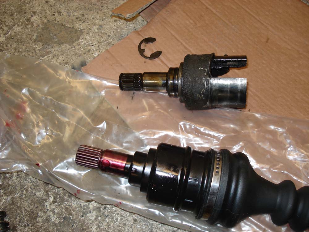

Beställde en ny drivaxel av TG. 2750kr,Inte så farligt för en komplett axel. hade blivit lika dyrt o bara köpt den inre knuten med tillbehör. Så nu har man den och vibrtechkuddarna o lösa ut. 5 lök som ska ut, dyrt de här

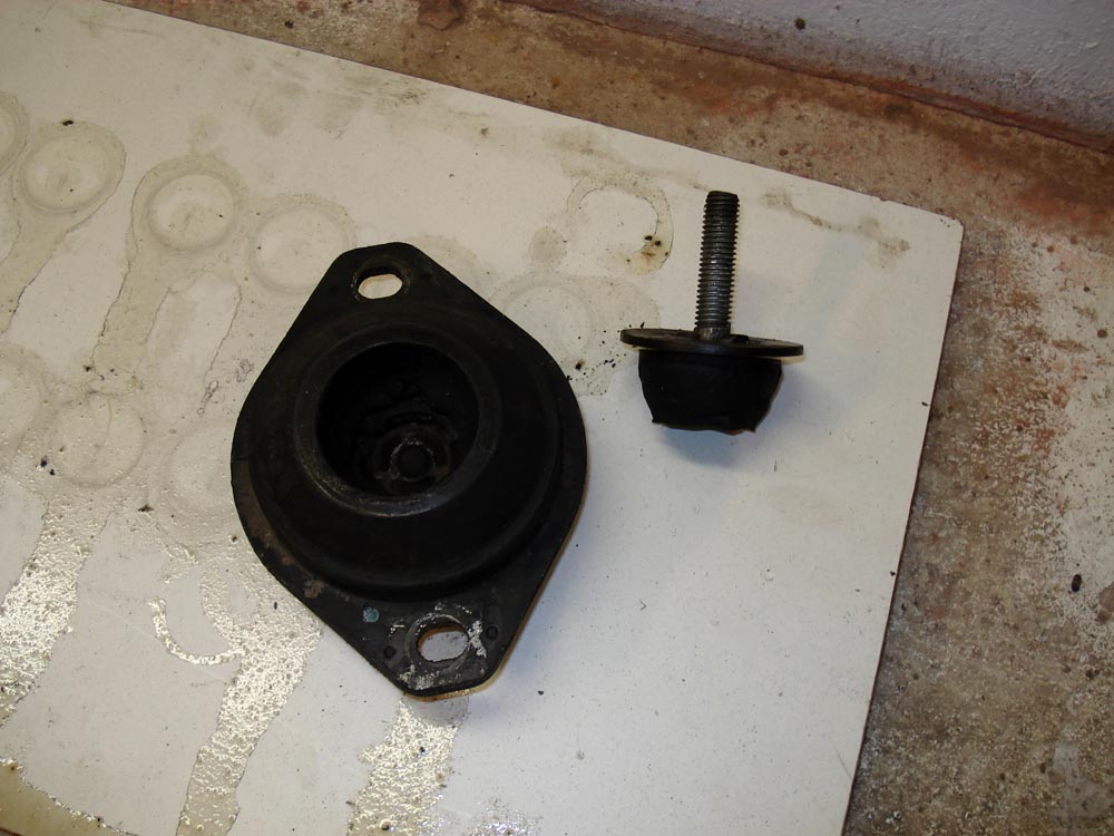

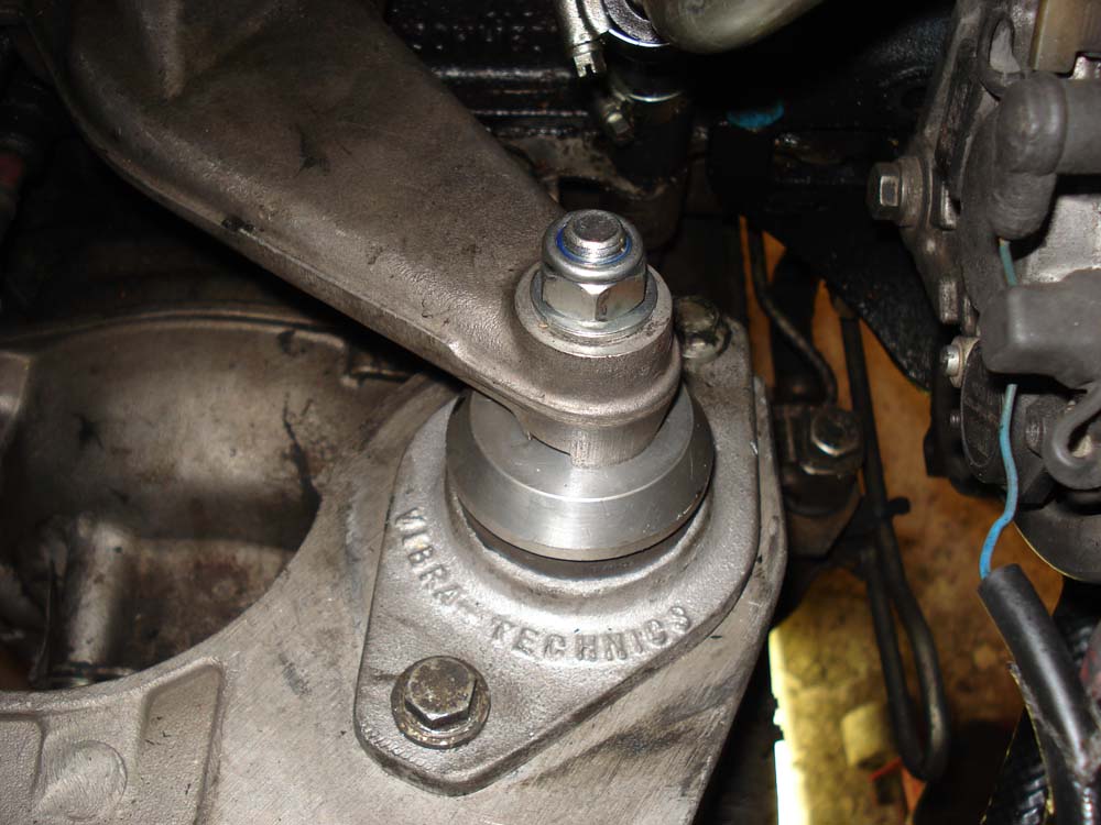

Var en motorkudde som gått åt helvete därav drivaxelraset. Tråkigt att de skulle behöva hända när man hade vibratech kuddar låg som man inte lyckats byta än.
Aja ny drivaxel på plats o vibratech kuddarna oxå. Men den nya drivaxeln hade inget spår för låsringen i diffen. Hoppas de funkar ändå....

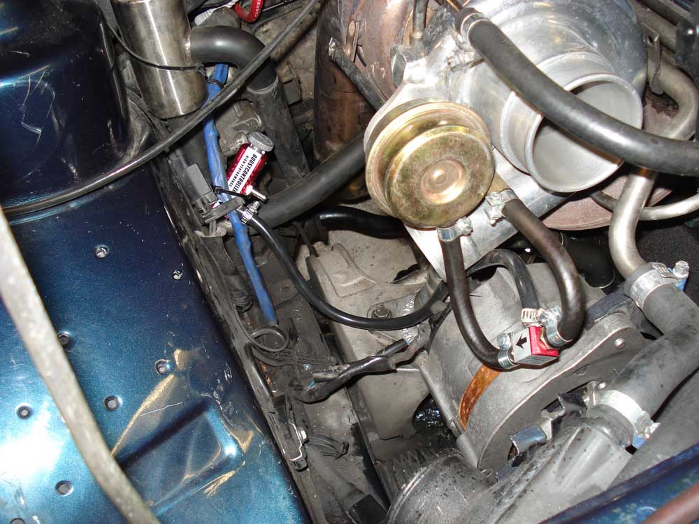

Monterat en pysventil oxå så nu ska de kranas på lite mer ladd o så ska förhoppningsvis prylarna hålla.

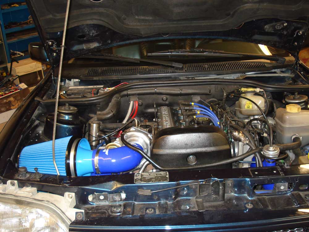

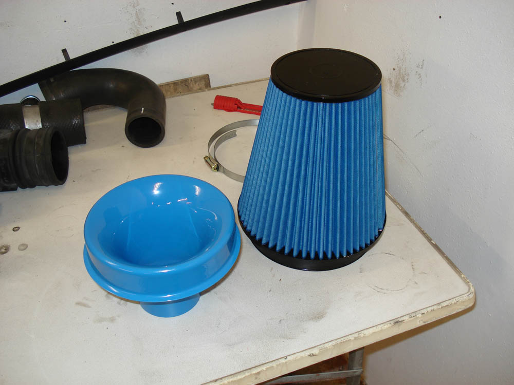

Nu rullar bilen igen o nu me lite mer ladd. 1,5 just nu men de blir nog o höja ett par tiondelar till
Investerade i ett nytt JR filter me kona. 1030:- på gemotorsport.se var inte så farligt tyckta ja men de va större än va jag trodde så de e lite trångt.
Nu hoppas vi inte på några fler missöden så man får åka lite
