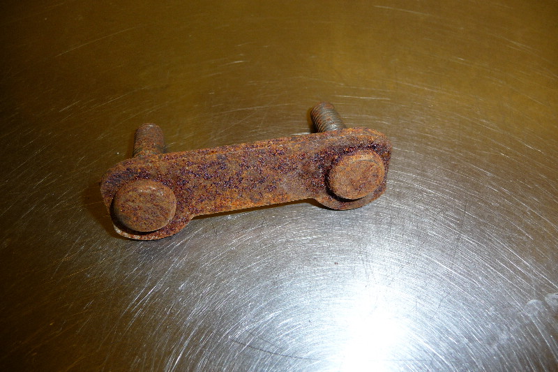

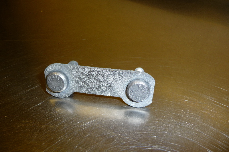

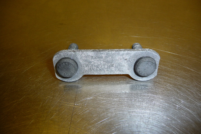

Lägger upp lite bilder på förzinkningen jag gjorde idag.
1: Utgångsobjektet
2: Efter ca 15 min i saltsyra
3: Förzinkningsbadet
4: Förzinkad detalj
Strömkällan blev en gammal nokialaddare då man inte behöver ha särskilt stor ström när man förzinkar små delar. Man behöver ha ca 25mA/kvadrattum som ska förzinkas.
