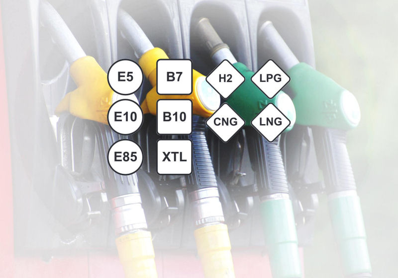

\RickardNy märkning av drivmedel i hela Europa Från och med den 12 oktober 2018 införs en ny märkning av drivmedel inom EU, EEA samt ytterligare några europeiska länder. Märkningen kommer att finnas på såväl drivmedelspumparna som fordonen.
Att tanka rätt drivmedel är kanske inte alltid det lättaste. Det finns så många olika namn på ett och samma drivmedel. Exempelvis heter diesel gazole i Frankrike, gasolio i Italien, gasóleo i Spanien, nafta i Tjeckien, olej napędowy i Polen och motorin i Turkiet.
Men nu ska det bli lättare att välja rätt.
Senast den 12 oktober 2018 införs nämligen en helt ny märkning av drivmedel i alla 28 EU-länder, i EEA-länderna Norge, Island, Lichtenstein och Island samt i Makedonien, Serbien, Schweiz och Turkiet.
Den nya märkningen kommer att synas på alla drivmedelsstationer i form av symboler på drivmedelspumparna och dels på pumphandtagen. Alla nyproducerade fordon kommer också att märkas med korrekt symbol, exempelvis på insidan av tanklocket eller i anslutning till påfyllningsröret. Även nya bilars instruktionsböcker, inklusive elektroniska varianter, kommer att innehålla korrekt bränsletypssymbol. Befintlig märkning kommer att finnas kvar, nya märkningen blir ett (tydligare) komplement.
Märkningen kommer även att tydliggöras hos fordonsåterförsäljarna.
Följande typer av fordon omfattas av den nya EU-märkningen: personbilar, lätta och tunga lastbilar, bussar, mopeder, motorcyklar samt tre- och fyrhjuliga motorcyklar.
Märkningen utgörs av tre olika symboltyper innehållandes olika information. För att tanka med rätt bränsle i ett fordon är det bara att matcha symbolen på fordonet med symbolen på drivmedelspumpen/pumphandtaget.
