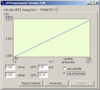

therealpinto skrev:Persson, du ska ändra ini-filen till Megatune också (från smalband till bredband, Innovate 0-5V heter den väl). Det är klokt att dubbelkolla programmeringen av bredbandslambdan också, så att 0v=10 AFR och 5v=20 AFR.
/Gustaf
min var inställd på 0volt 7.35AFR och 5volt 22.39AFR men jag har ändrat det nu
Blyfoten
Inlägg av Blyfoten »
Persson skrev:min var inställd på 0volt 7.35AFR och 5volt 22.39AFR men jag har ändrat det nu
Har du ändrat nåt i din LC-1:a ?
Annars så är "" # set INNOVATE_LC1_DEFAULT "Innovate LC-1 default, 0-5v = 0.5-1.5 lambda"" :Standard
Dvs 0 volt = 7.35AFR och 5 volt = 22.39AFR
Men har du ändrat under advanced i din LC-1 , till 0-5V 10-20AFR ??
OBS jag antar att du har en LC1a, hittade inte vilken du hade

Blyfoten skrev:Har du ändrat nåt i din LC-1:a ?
Av nån anledning så köpte jag en LC-1 och en LM-1 :idiot: Jaja, kan vara bra att ha:)
Jo jag såg det när jag höll på med .INI filen:), har monterat in den i bilen nu, men en av dom heter ju LC-1 10-20 AFR och det är den jag har nu och jag ändrade till 0v 10AFR och 5v 20AFR i LC-1an, knske onödigt men man fick ju lära sig lite mer om LC-1an iaf:)
Blyfoten
Jag gjorde likadant först, men sen så tänkte jag att den går bara från 10-20 i afr.
Och orginal går den från ca 7-23 i afr, det kändes bättre. (onödigt vetande...)

Orginal så "Innovate LC-1 default, 0-5v = 0.5-1.5 lambda" = 7.35-22.39 AFR
Persson
Inlägg: 8455
Namn: Peter Persson
Kör: mest traktor
Ort: Nyland
Inlägg av Persson »
Blyfoten skrev:Orginal så "Innovate LC-1 default, 0-5v = 0.5-1.5 lambda" = 7.35-22.39 AFR
Jag ändrader tillbaka till det också:) Känns som som du sa bättre:D

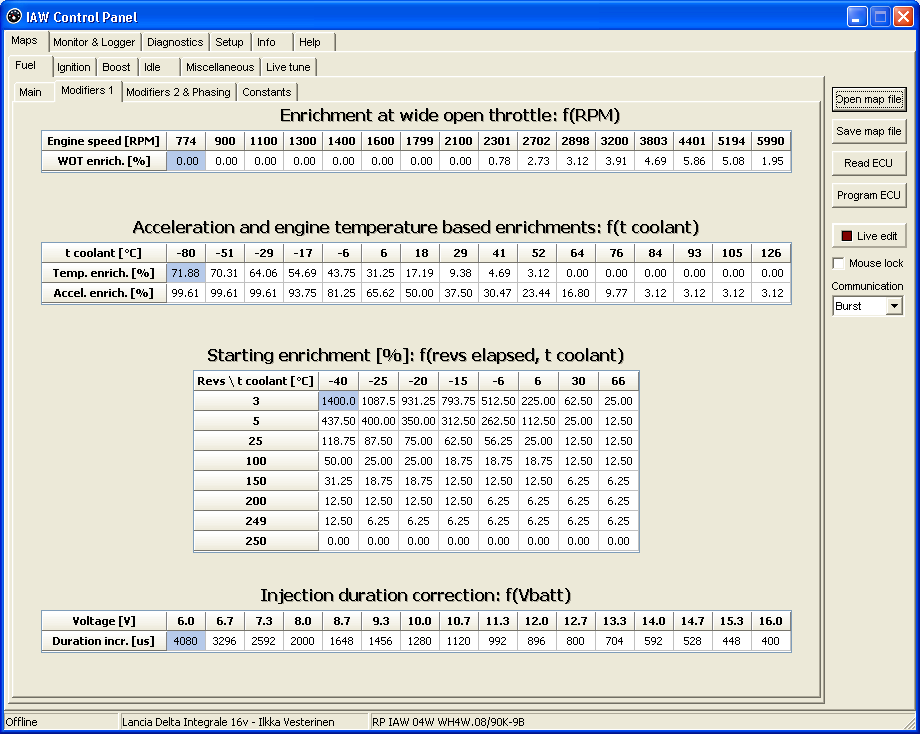

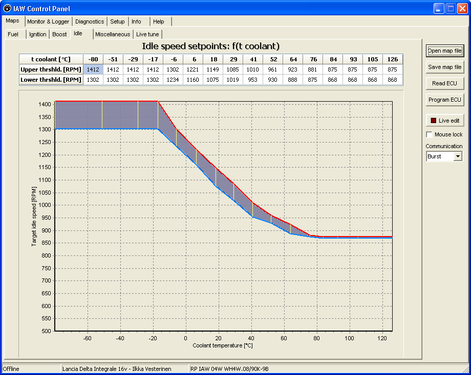

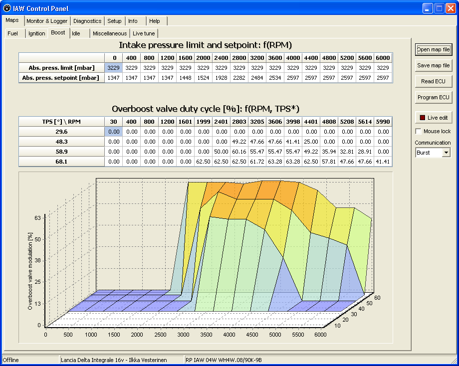

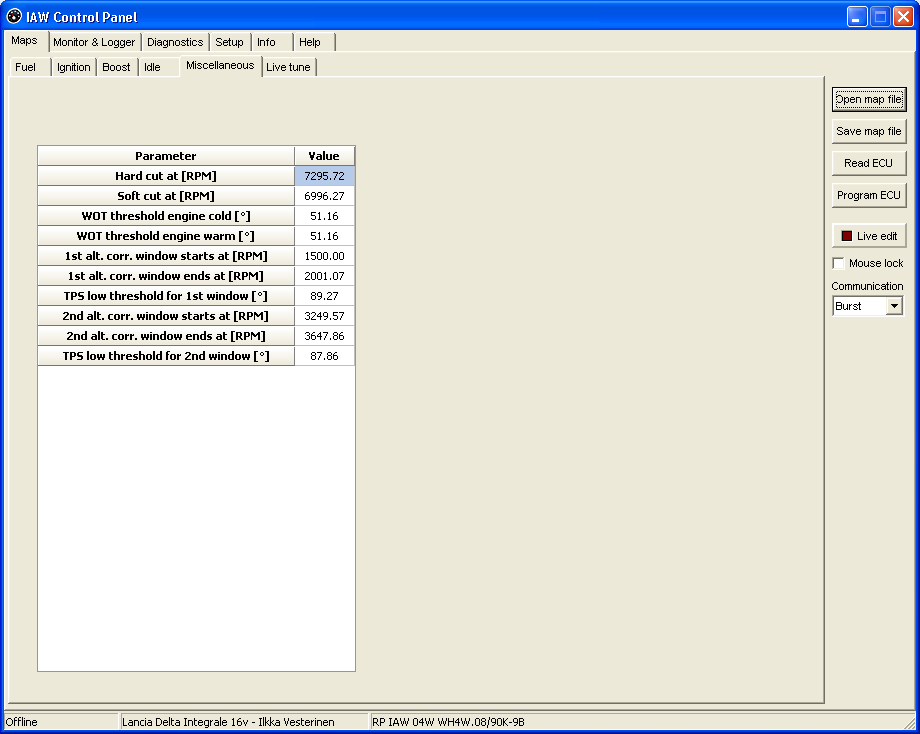

lite bilder som jag hittade på internet..
Det ska vara från Lancia Delta Integrale 16v.

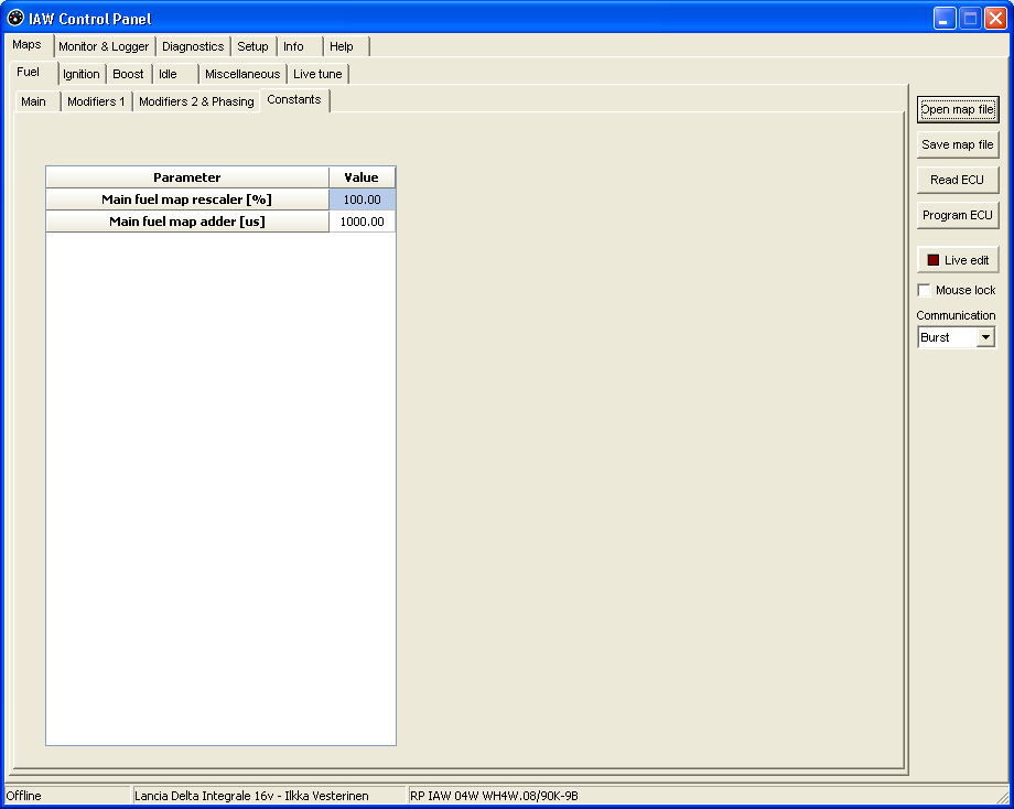

Blyfoten

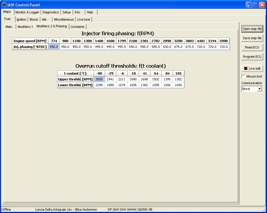

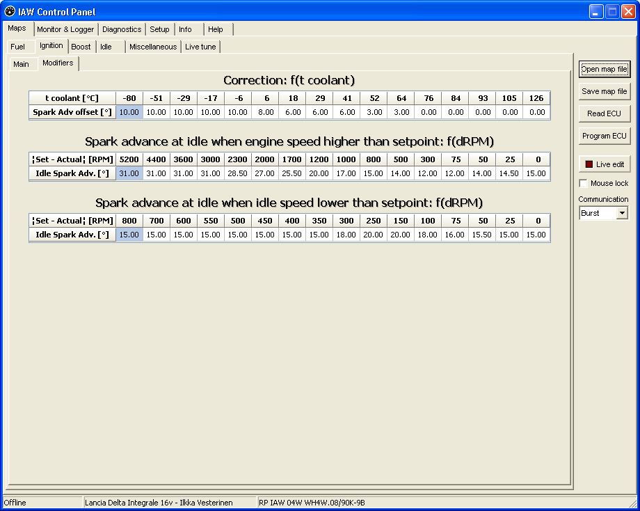

o några till

Vad är det från? Är det något nytt mappnings program till MSet?
