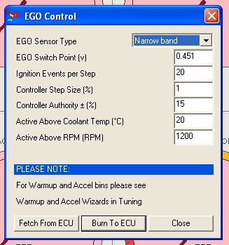

Persson, du ska ändra ini-filen till Megatune också (från smalband till bredband, Innovate 0-5V heter den väl). Det är klokt att dubbelkolla programmeringen av bredbandslambdan också, så att 0v=10 AFR och 5v=20 AFR.

Aha, tackar:)therealpinto skrev:Persson, du ska ändra ini-filen till Megatune också (från smalband till bredband, Innovate 0-5V heter den väl). Det är klokt att dubbelkolla programmeringen av bredbandslambdan också, så att 0v=10 AFR och 5v=20 AFR.
