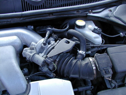

Inlägg av V6-mannen »
Syns den på min bild, beskriv gärna var den sitter
och hur man tar loss den och rengör den?

Inlägg av Åsa-nisse »
V6-mannen skrev:Syns den på min bild, beskriv gärna var den sitter
Till vänster på bild med två bultar och har en rund burk med el-kontakt, skulle
avråda att använda 5:56 i insugnings delar, innehåller silicon och kan förstöra lambdasonden, avfettning är bättre.
Hjälper inte detta så nolla databoxen, blocka bort minuspolen på Batt i 5-10min, ska stå på tomgång i 2min och köras i olika belastningar, hjälper inte det är det att kolla spjällägesgivaren.:jobbar5:
