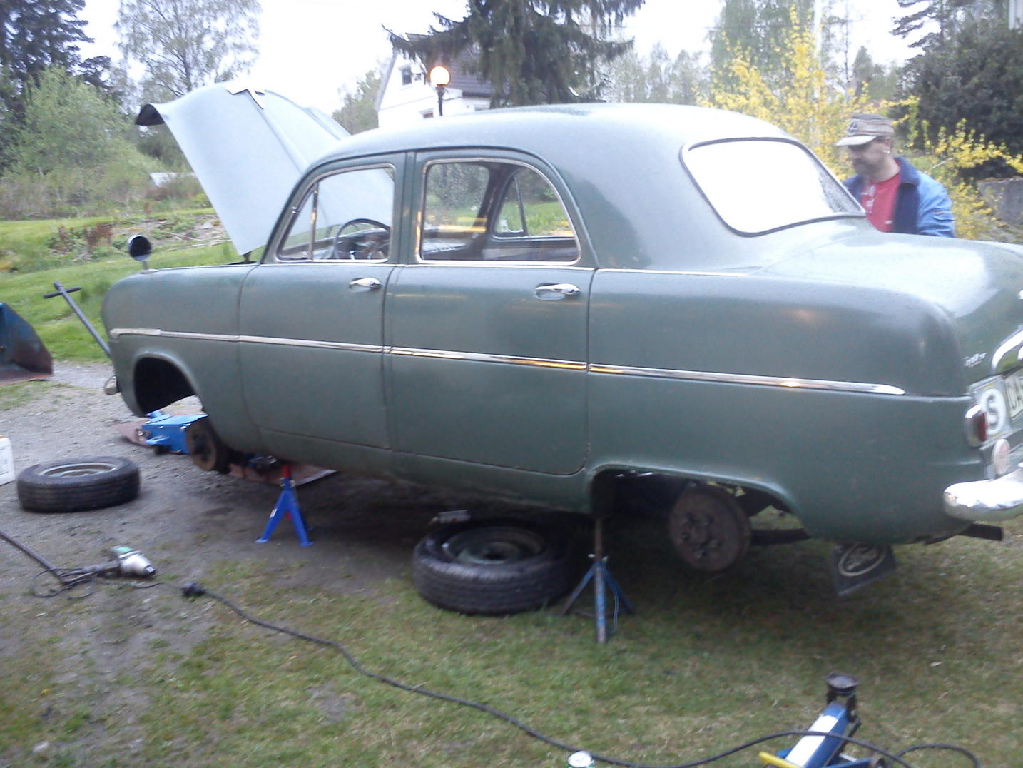

Då vart det dags för bromsarna att få sig en känga och jag trodde att det var värre än det var.
Det visade sig att det sitter 2 styck bromskolvar per hjul och på 2 av hjulen kärvade sej en av dom vilket gav resultatet ojämn bromsverkan.
När vi ändå är där och rotar så kollades handbroms så allt löper som det skall.
Nu är det byte av bromsvätska och att gå över alla smörjnipplar till framvagn och knutkors som återstår,ja även att byta alla vätskor i lådan bakaxeln och motor så är det också fix och färdigt.Det käns som att målet med besiktning innan juli månad kanske klaras:checkered
Den här tråden kanske skall postan under en annan rubrik än gallerian då det börjar likna en renoveringtråd eller?
[ATTACH]36101[/ATTACH]
Bilen uppallad och en god vän till hjälp med bromsarna det går ju alltid lättare när man är 2.

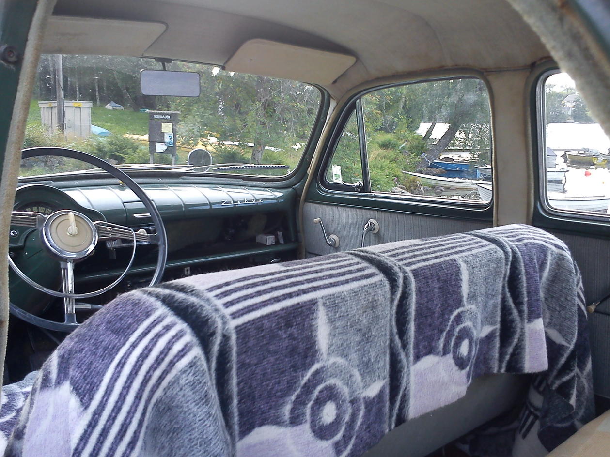

Jo, även jag trodde att Consul mk1 var den första serietillverkade bilen med "pärssonframvagn", men se där! :)
Blev ju bra med dörrsidan där! Hoppas mina går att rengöra på liknande sätt. Dock är nog mitt innertak utom all räddning, hel men fuktskadad :(
Är det någon förresten som kan svara på om man måste ta ut innertaket via fram/bakruta? Ser ut att vara rätt trångt att få ut den genom dörröppningen.
Nu är jag inte direkt etablerad på detta forumet men tråden bör väl kanske flyttas till projektdelen, för en sådan finns väl?
Mvh Tommy
Zephyr
Inlägg: 20
Blev medlem: tis sep 06, 2011 5:27 pm
Namn: Dan Brovall
Kör: Volvo v70 2,4T
Ort: Härryda
Inlägg av Zephyr »
Taket sitter med spännbågar som man kan plocka ur uppåt mot taket ur sina fästen som sitter skruvade i chassit på vardera sida,detta görs nog efter att du demonterat dom inre rutbågarna och lättat innertaket från rutramarna där taket är limmat.
När själva taktyget är nerhängt så sitter det plåtar på innsidan av taket på vardera sida som också är skruvat i sidorna tror att det är över vardera dörr och vid b stolpen.
När allt är löst så fäller du ihop alla bågar som ett dragspel och ut genom en av dörrarna.

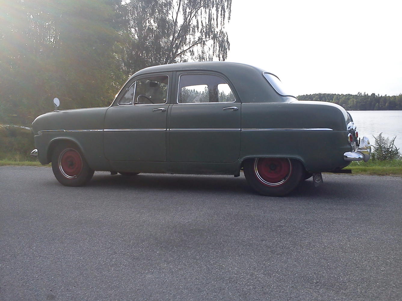

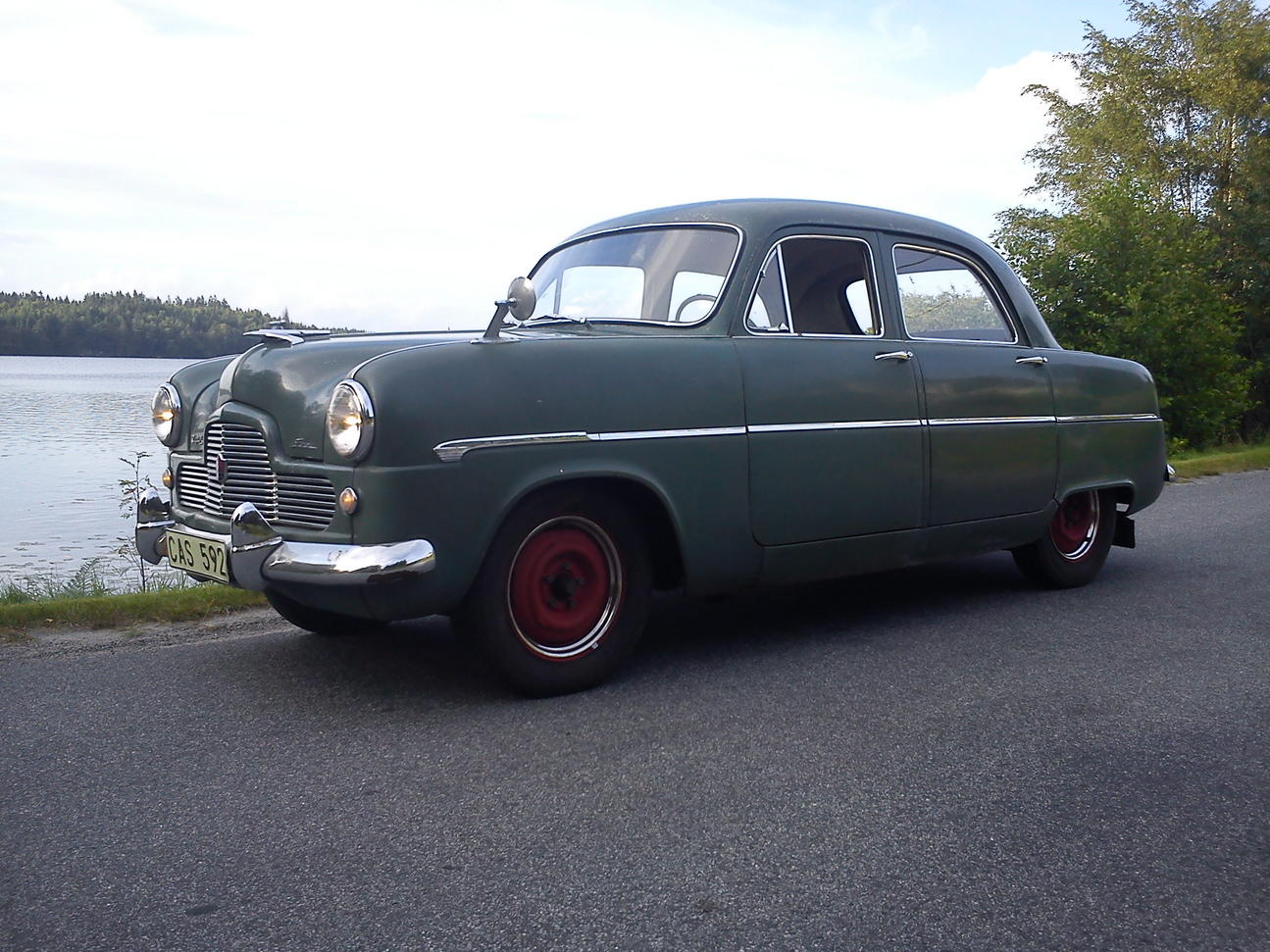

Det var längesedan jag uppdaterade med nya bilder men det skall vi räta till nu.
Bilen skall in på besiktning är det tänkt men jag upptäckte att det läcker i tätningarna där kardan axeln går in både i lådan och i bakaxeln vet inte hur petiga dom e på det men det skall ju dit nytt så besiktningen får vänta lite till.
Jag har skaffat pv 15tums fälgar i stället för orginal 13tum för både utseendet och en lite lungnare gång på motorn 80 har nu blivit bekvämt att åka i med inte allt för mycke varvande.
