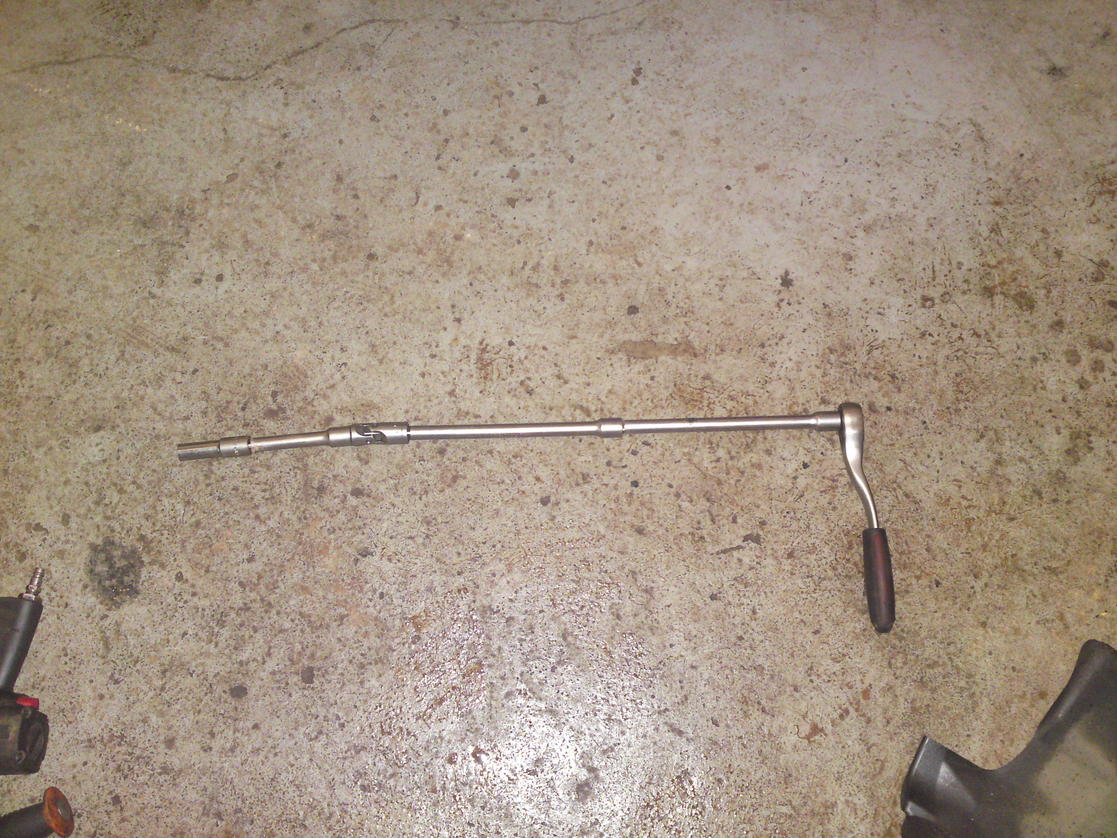

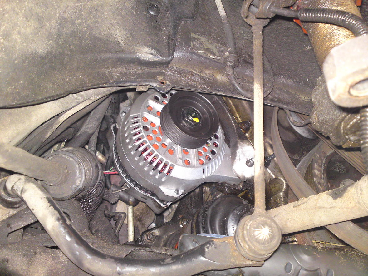

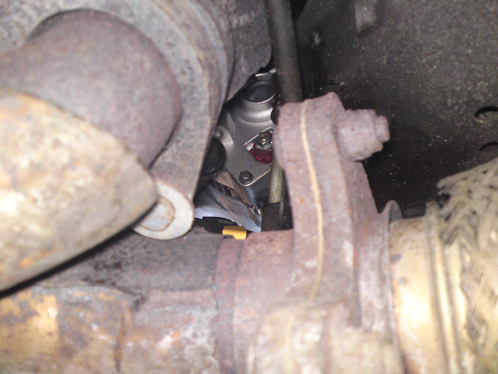

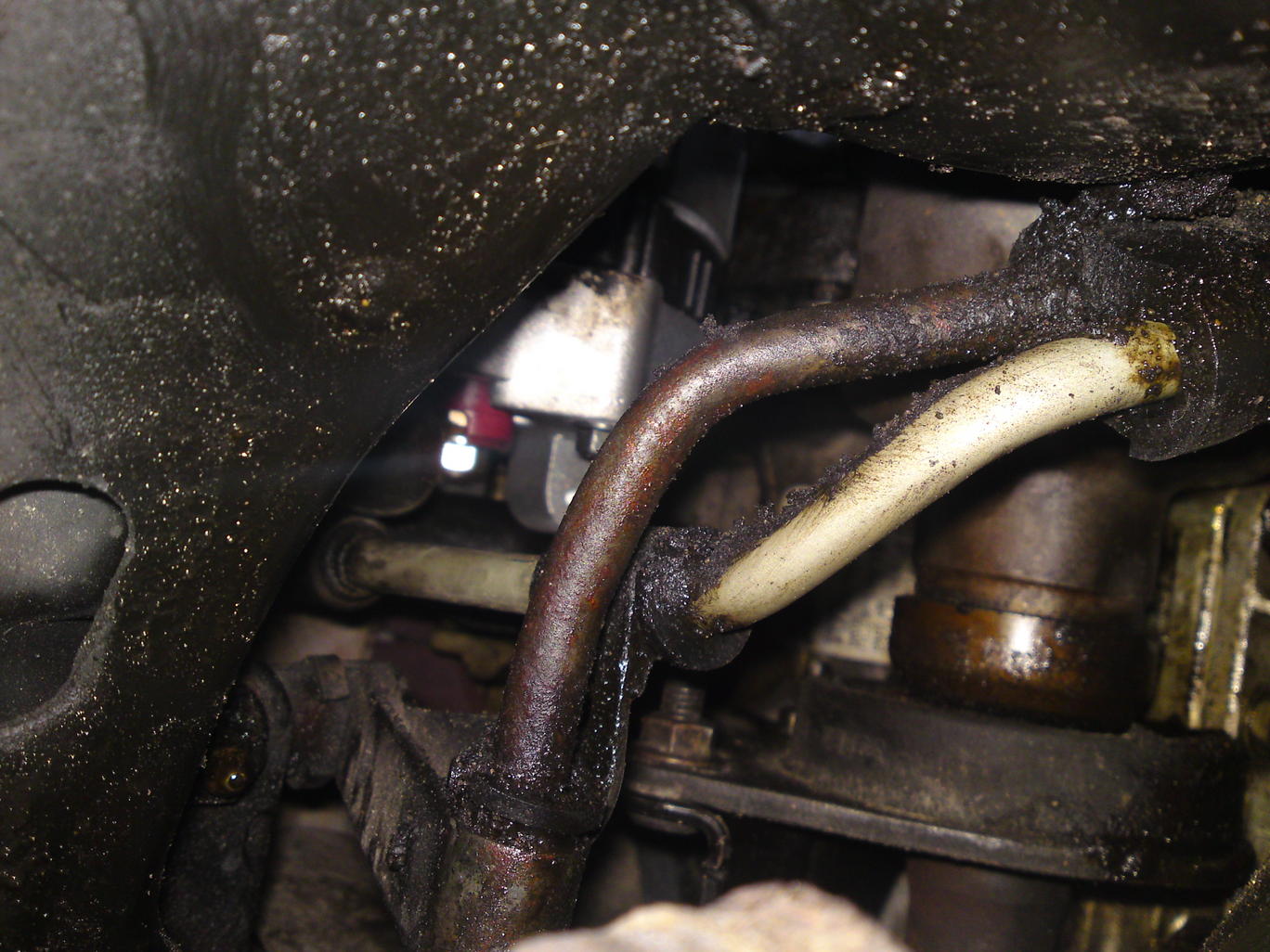

Generatorn har pajat i min st200. Jag har försökt komma åt att få bort den med lite clas olson verktyg och en Haynes reparationsbok, men min brist på erfarenhet och utrustning gör att jag inte ens lyckats få drivremmen att slakna. Det verkar som jag skulle behöva en smalare spärrnyckel.
Sen verkar skruvarna högst upp vid generatorn sitta väldigt trångt. Bör man demontera någon del för att kunna komma åt dom? Det kändes som handen skulle fastna där inne.
Skruvar man loss generatorn för sig eller tar man hela det fäste som den sitter i?
Är det värt att köpa en begagnad generator som utbyte eller bör man lägga ut pengar på en helt ny?
Den går mycket fint i övrigt, men vi har precis skaffat en ny bil så behovet av Mondeon är inte så stort längre. Jag hade en plan på att försöka fixa generatorn och sen sälja den. Men med krånglet med bytet så lutar det nog just nu åt att sälja den som den är, trotts att det inte blir många kronor.
Någon i Stockholmstrakten som är sugen på en ST200 halvkombi?
Kajon skrev:Hej igen
För att lossa remspännaren måste du ha ett 1/2 spärrskaft med låg skalle. Fyrkantstappen passar in i ett uttag i spännaren som du sen pressar neråt och plockar av remmen.
Bultarna sitter trångt men plocka av innerskärmen höger fram. Sen bör du ha förlängare modell ½ meter. Du får gå genom grenrören för att nå.
Bultarna kan ha ärgat då det är ett aluminiumfäste.
Glöm inte att lossa kontakterna och minus polen på batteriet (innan du börjar skruva).
Sen är det bara att krångla ut generatorn och stoppa i den nya.
Om du kan få tag på en renoverad så är det bra, men köp ingen från skroten.
Det är ett standard fel på generatorerna för Mondeo V6.
En helt ny kostar ca 3300kr på Mekonomen (för 120A) Jag hade inte satsat på Ford original (Motorcraft) då dessa verkar rasa rätt omgående.
har alltid bytat till Bosch i mina Mondeosar och alla har funkat fint.
Däremot var det en Motorcraft utbytes i min kombi när jag köpte den. Den hade hållt i knappt ett år.
Troligen är det pga att vatten och olja (från vevaxeltätningen) som letar sig ner i generatorn.

Tack för ett snabbt svar och informativa bilder. Det lät inte omöjligt att komma åt, behöver lite fler förlängare bara. Det är alltså bultarna som fäster generatorn i fästet (mitt i det vita området i bild 3)? I Haynes-boken står det nämligen att hela fästet ska ut, men det är kanske inte nödvändigt.
Kan du rekommendera ett spärrskaft som passar för remspännaren? Min har som sagt lite för hög skalle.
Kajon skrev:Tack för ett snabbt svar och informativa bilder. Det lät inte omöjligt att komma åt, behöver lite fler förlängare bara. Det är alltså bultarna som fäster generatorn i fästet (mitt i det vita området i bild 3)? I Haynes-boken står det nämligen att hela fästet ska ut, men det är kanske inte nödvändigt.
Det sitter 2 bult har jag för mig. Det kan vara att Haynes rekommenderar det pga att bultarna ärgar.
Det är iaf dom bultar du ser från insidan så att säga.
