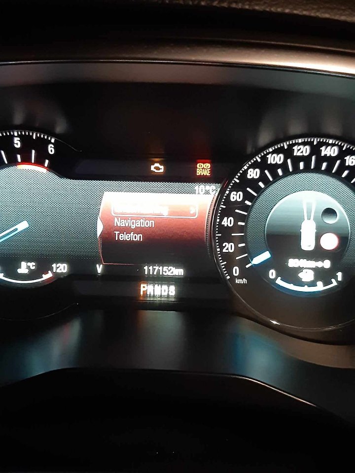

* Den saknar digital hastighetsmätare, den lilla detaljen missade jag helt men nu inser man vad man blivit van att titta på den digitala istället för hastighetsmätaren, men nu finns det ingen bara acceptera eller går det på något sätt få dit den eller gäller den bara från Sync 3?

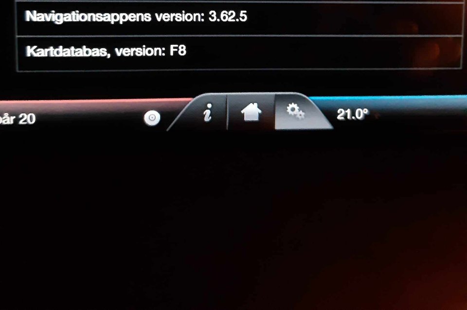

* Var kan man ladda ner senaste uppdateringar till Sync 2 + navigation, är det samma? har ialf aldrig uppdaterats upptäckte jag.

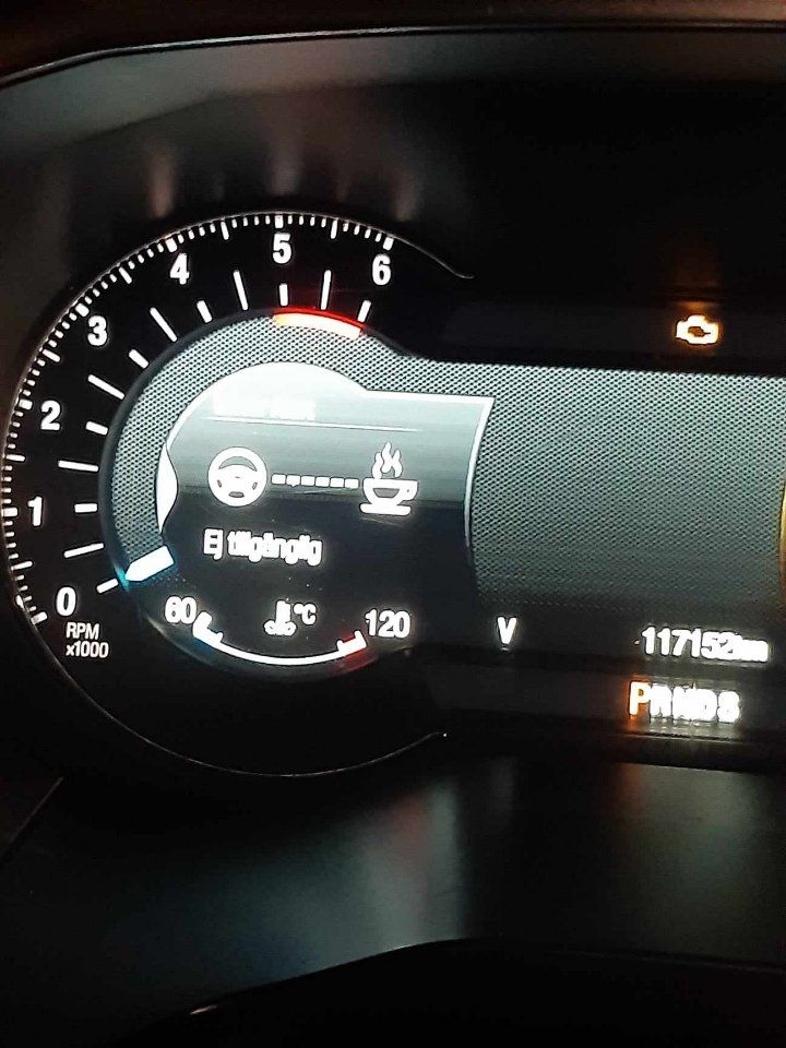

* Nyfiken att den här symbolen med kafferast finns, men inte är tillgänglig trots att den ändå är med vad tror ni?

* Ingen digital hastighetsmätare
* ej tillgänglig!? why?
* Version av Sync 2/Navi skillnad?

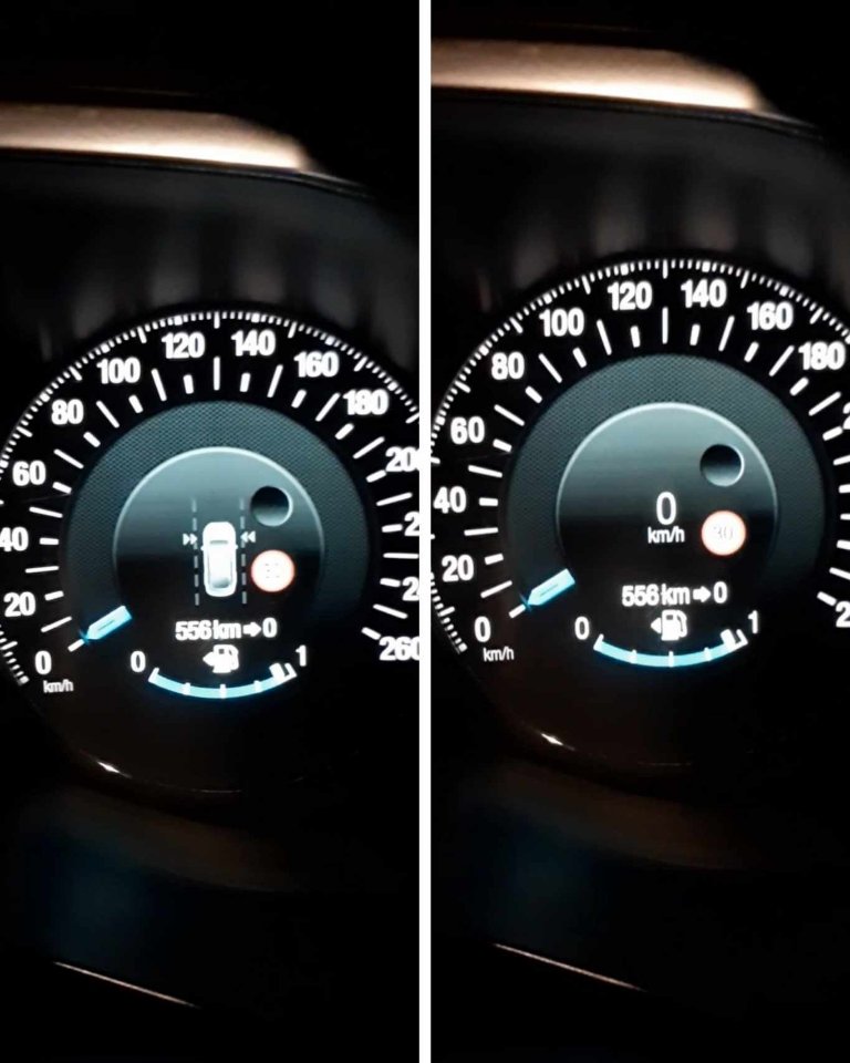

Så nu har jag ordnat digital hastighetsmätare i som fungerar utmärkt i kombination med Sync 2 plus att man även fick driver alert att fungerar

jag ändrade först parametrarna i forscan från disable till Enable, går även göra med sifferkod. då fick jag fram (se bild) hastighetsmätaren som ej är synlig om man kör andra menyer, exempelvis adaptiv farthållare eller filhållning.
För kännedom finns den där på alla S-max men är avstängd och måste slås på just via forscan.
Men vill man ha en större i mitten måste man som du skrev tanka ner ny mjukvara.
Är några steg att ta sig igenom och var helt på egen risk, men det gick vägen
