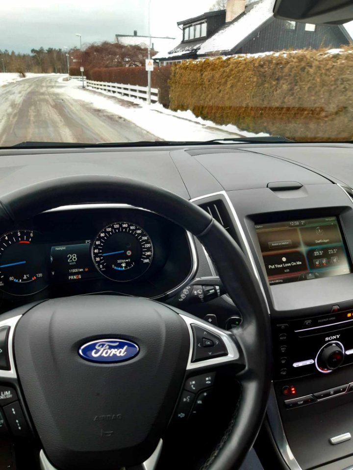

jag ändrade först parametrarna i forscan från disable till Enable, går även göra med sifferkod. då fick jag fram (se bild) hastighetsmätaren som ej är synlig om man kör andra menyer, exempelvis adaptiv farthållare eller filhållning.
För kännedom finns den där på alla S-max men är avstängd och måste slås på just via forscan.
Men vill man ha en större i mitten måste man som du skrev tanka ner ny mjukvara.
Är några steg att ta sig igenom och var helt på egen risk, men det gick vägen :burnout:
