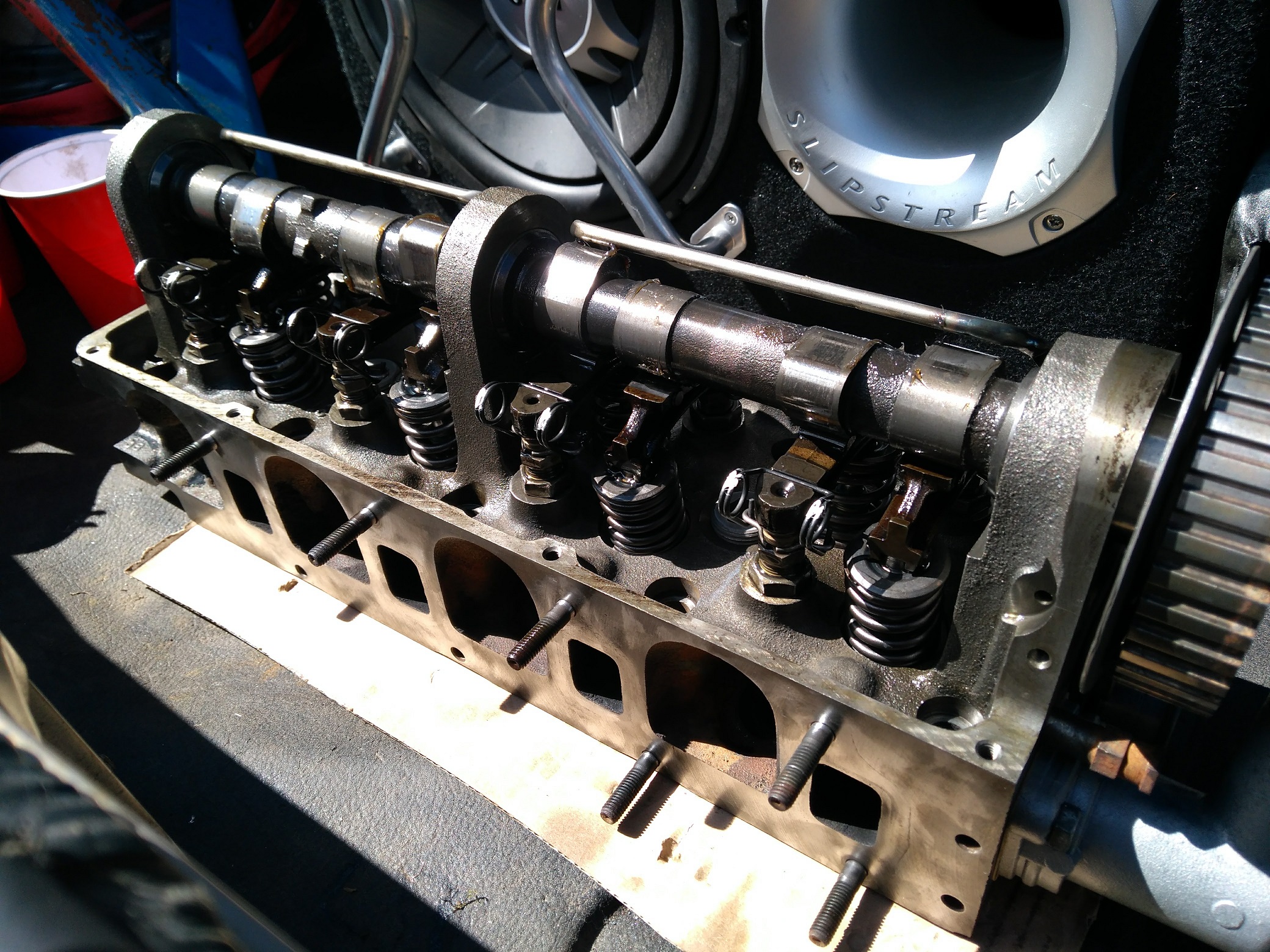

Har någon i huvudet vilken storlek det är på splines nyckeln till kamremsspännaren?

supersimme skrev:Har någon i huvudet vilken storlek det är på splines nyckeln till kamremsspännaren?
Det är intolv M8.

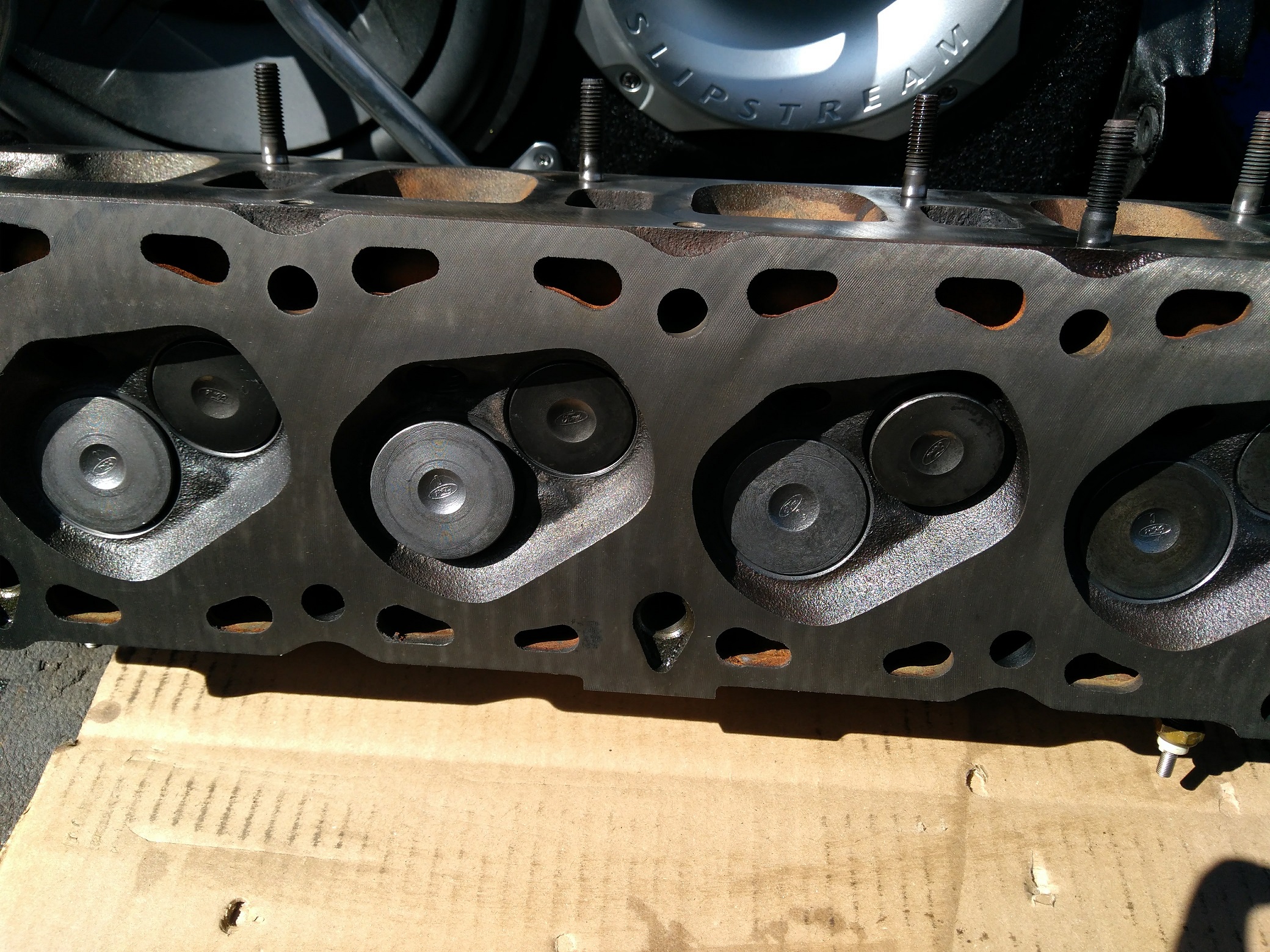

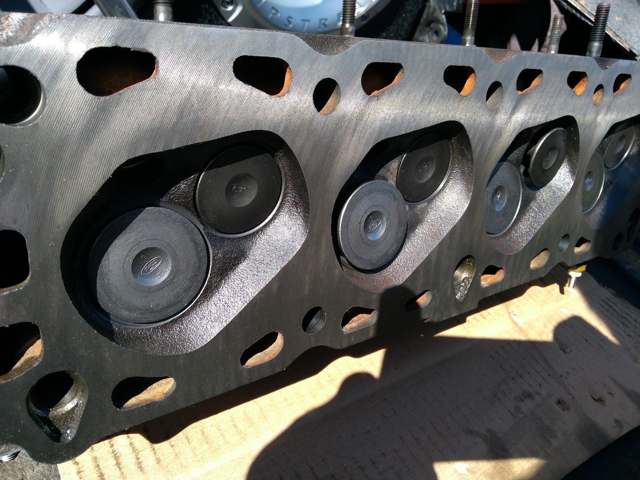

Sedärja! :) Även bytt ventiltätningar till rejälare saker som annars sitter i Sierra/Scorpios 2.9L motorer.

Stor eloge till Tage på HTM som gav toppen min en massa välbehövlig kärlek

Drutten skrev:Jaha, skrev det av egen erfarenhet hade en 1600 pinto i en Taunus -75 med std 2-liters kam som spännrullen sa upp sig på, fick byta ventiler på den toppen. Hade inte gått i mycket men tillräckligt för bli otäta. Har nollat de pintos jag skruvat ihop, så man är på den säkra sidan :)
Grabbarna har rätt bägge två :) - 1600 smäller ihop ventilerna om kammen står fel men 2-litern har tillräckligt utrymme för att det inte ska kunna hända i en orörd motor, vet dock inte hur många mm man törs slipa av topp eller block för att det ska bli kritiskt men att jämna till lär ju knappast göra nåt.

Mja, köpte en 2,0 -78 för länge sen och denna hade en skadad ventil efter att kamremmen farit så jag vill påstå att det är ibland och ibland inte på 2,0.
Vill minnas det var avgasventilen på fyran som farit.

supersimme skrev:Sedärja! :) Även bytt ventiltätningar till rejälare saker som annars sitter i Sierra/Scorpios 2.9L motorer.
Härligt, ser ju ut att vara i nyskick ju ;)
Innan du lägger på toppen, se till att det inte står olja eller vatten i hålen till topplockbultarna ta gärna en gängtapp och rensa gängorna med så du får rätt moment när drar toppen :)

Efterskäret? Kan du utveckla?

Inlägg av supersimme »
Okey, men som jag förstod det så är denna planslipad & inte fräst. Då han som gjorde det tyckte att detta ger bättre resultat.
