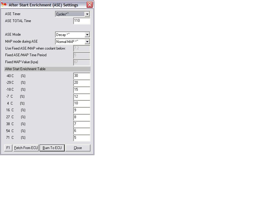

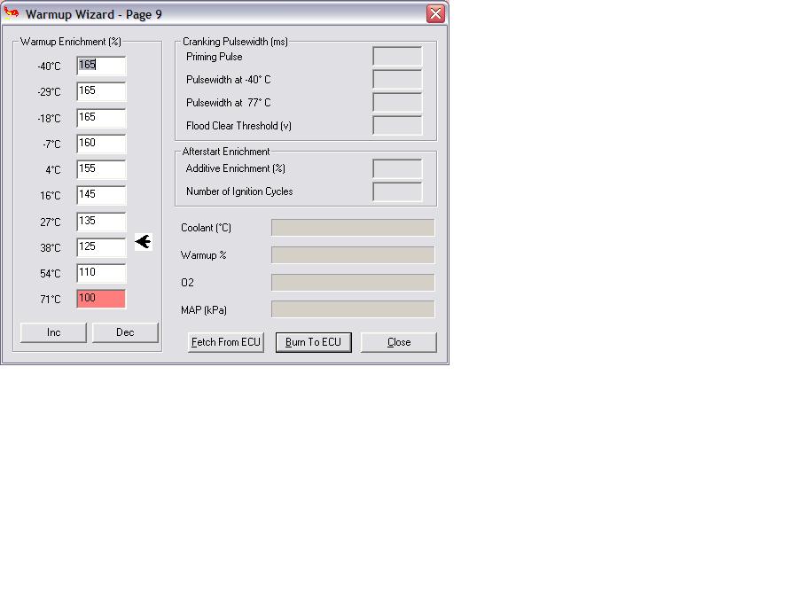

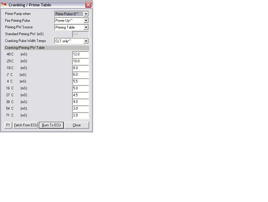

av Blyfoten » mån jul 31, 2006 7:42 pm
Dehär värderna har jag iaf.
Kanske nån hjälp.

av Johansson » mån jul 31, 2006 7:44 pm
mitt program ser inte likadant ut vilken version har du?

av Blyfoten » mån jul 31, 2006 8:21 pm
MegaTune 2.25
"Extra 29q2"
