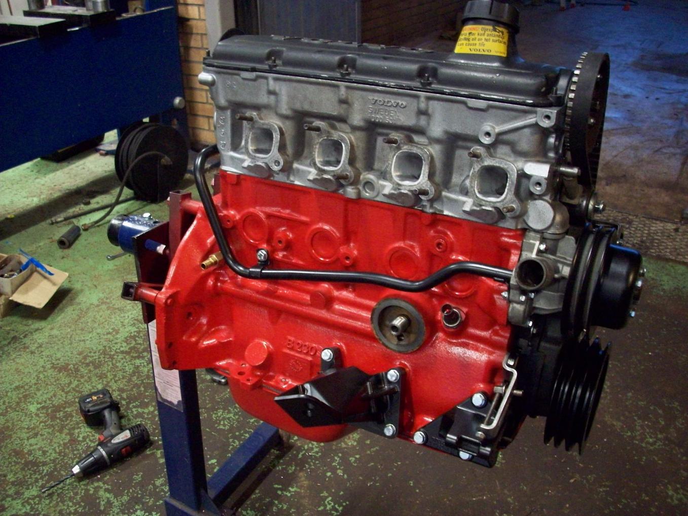

Eftersom det verkar finnas lite intresse så skriver jag ut
motorspecen.
B230 block från -90-
Lätt portad 531 topp med lite omfixade förbränningsrum
Toppen planad 2mm för att få 11,4-1 i komp
Fs280 kam 280 dur 110 nockvinkel 11,5 lyft
Micke grön 4-2-1 extraktor
Micke grön ställbart kamdrev
Chip från volvo original cup (mer soppa och varvstopp 8000rpm)
//Martin

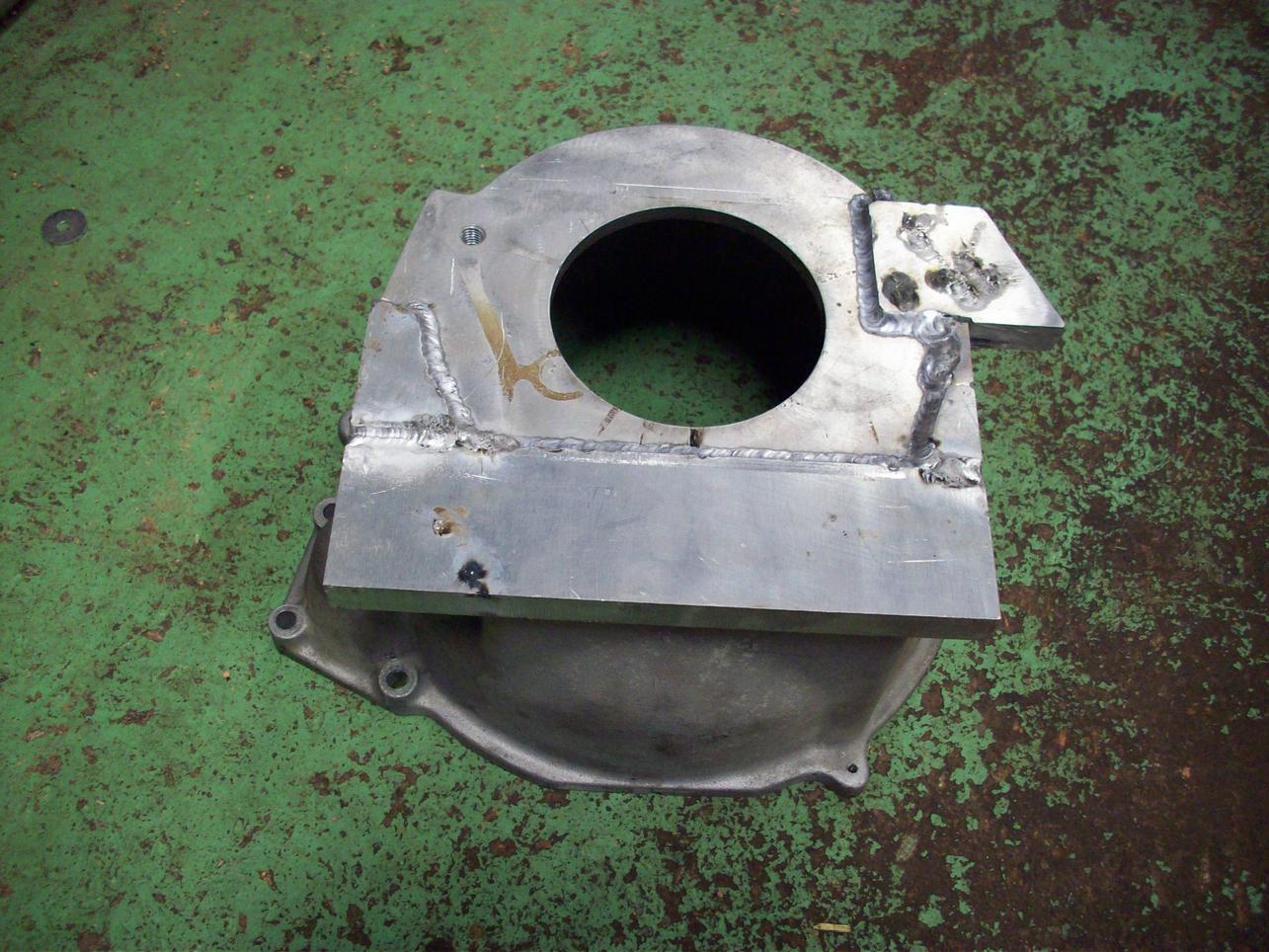

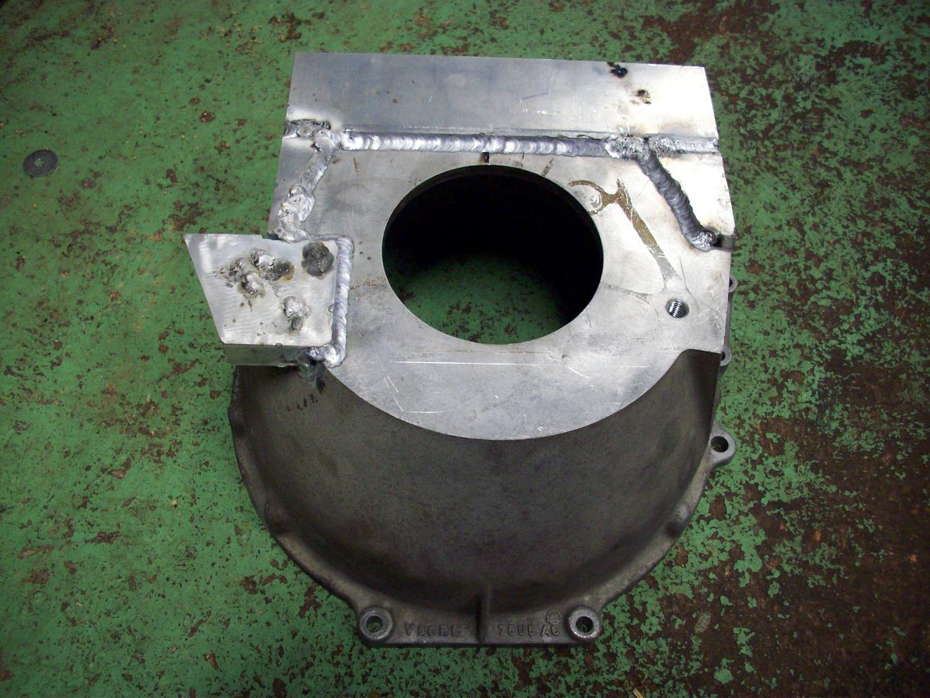

här en lite smygtitt på vad som hänt under helgen..
(bild 1-3) Spräng kåpan är fräst och omsvetsad, skall bara planfräsas nu och få former av en tremec låda.
just nu är det bara ditsvetsade bitar för att få matriel avv bearbeta

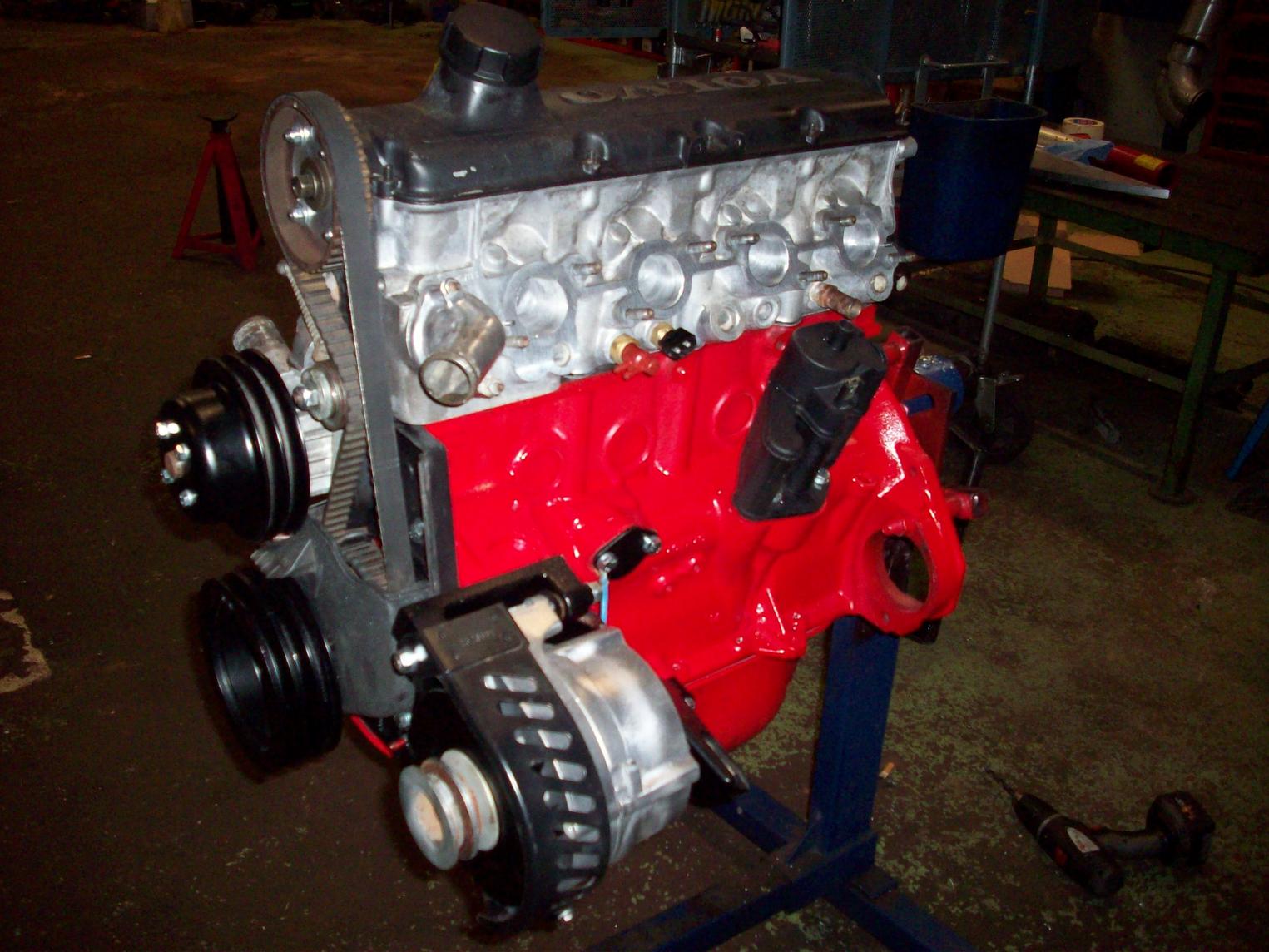

(bild 4-5 en liten volvo motor som i stort sett bara behöver en ventiljustering
för att sedan vara klar.
