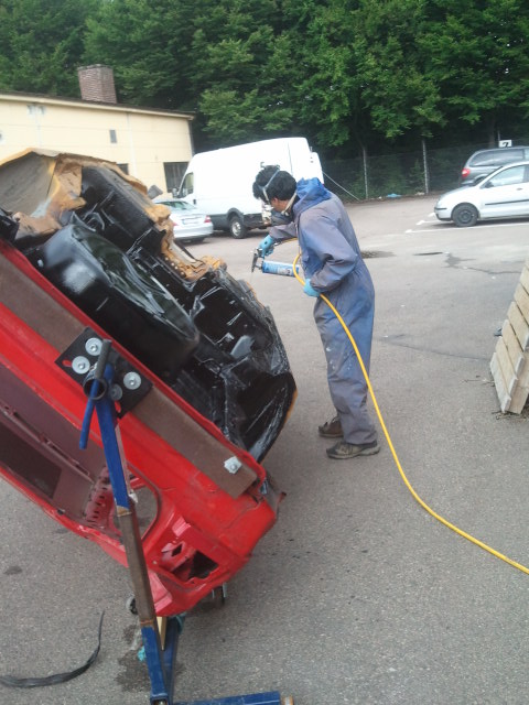

Har dragit på underredsmassa från biltema på valda delar under bilen(underredet
). Typen jag köpte var: http://biltema.se/sv/Bilvard/Rostskydd/ ... sa-362410/
Bildar någon forma av kletig yta som lätt färgar av sig och sitter som fan på handskar och skruvar och allt annat man har när man skruvar under bilen..
Nu till frågan, kan man måla över denna massan med något som gör att det inte kletar? Tänker mig att denna borde vara bättre: http://biltema.se/sv/Bilvard/Rostskydd/ ... sa-362413/
Eller är det bara att börja kleta bort det jag sprutat på och skaffa något annat??

Just denna "kletigare" variant från Biltema har jag för egen del och överlag mycket positivt använt mig av dom minst senaste 15 åren och har med den goda erfarenheten att denna håller sig riktigt länge och ljudisolerar med rätt duktigt. Denna stelnar/torkar med till vart efter för att slutligen bli relatift kletfri.
Den andra är mer lämplig till just tröskel lådor som torkar som vanlig färg och är direkt övermålningsbar, är dock osäker hur resultatet skulle bli att måla över direkt med denna på underreds massan men troligt lär du iaf få en nära på direkt kletfritt.
Även om massan blir lite "rörlig" på sig om det är ett tjockare lager du lagt på under.

Blir at göra ett fält-test på detta då.. Tar och spayar över reservhjulsbaljan med "kladdfri" färg och ser hur det reagerar med den kladdiga underredesmassan som ligger.. Annars får man ju vänta ut att massan ska torka innan man fortsätter skruva under bilen...
Blev rätt bra lager av underredsmassa efter rostlagningen ju, så blir en lång väntan i sånt fall;P

Vill minnas at tdet hänt någon gång att detta ofrivilligt testats på någon bil och vet med att det fungerade som sagt men att det kunde bli lite "gungit" ett tag men att det hela stelnar ändå med tiden.
Men överlag är iaf jag helnöjd med dessa produkter som med sin huvudsak är att fästa bra och skydda mot stensprut och kommande rostbildningar. Smidigt sätta annars att kunna vända en kaross efter alla åren mer ligga/vara under en smetig bil i fråga.
