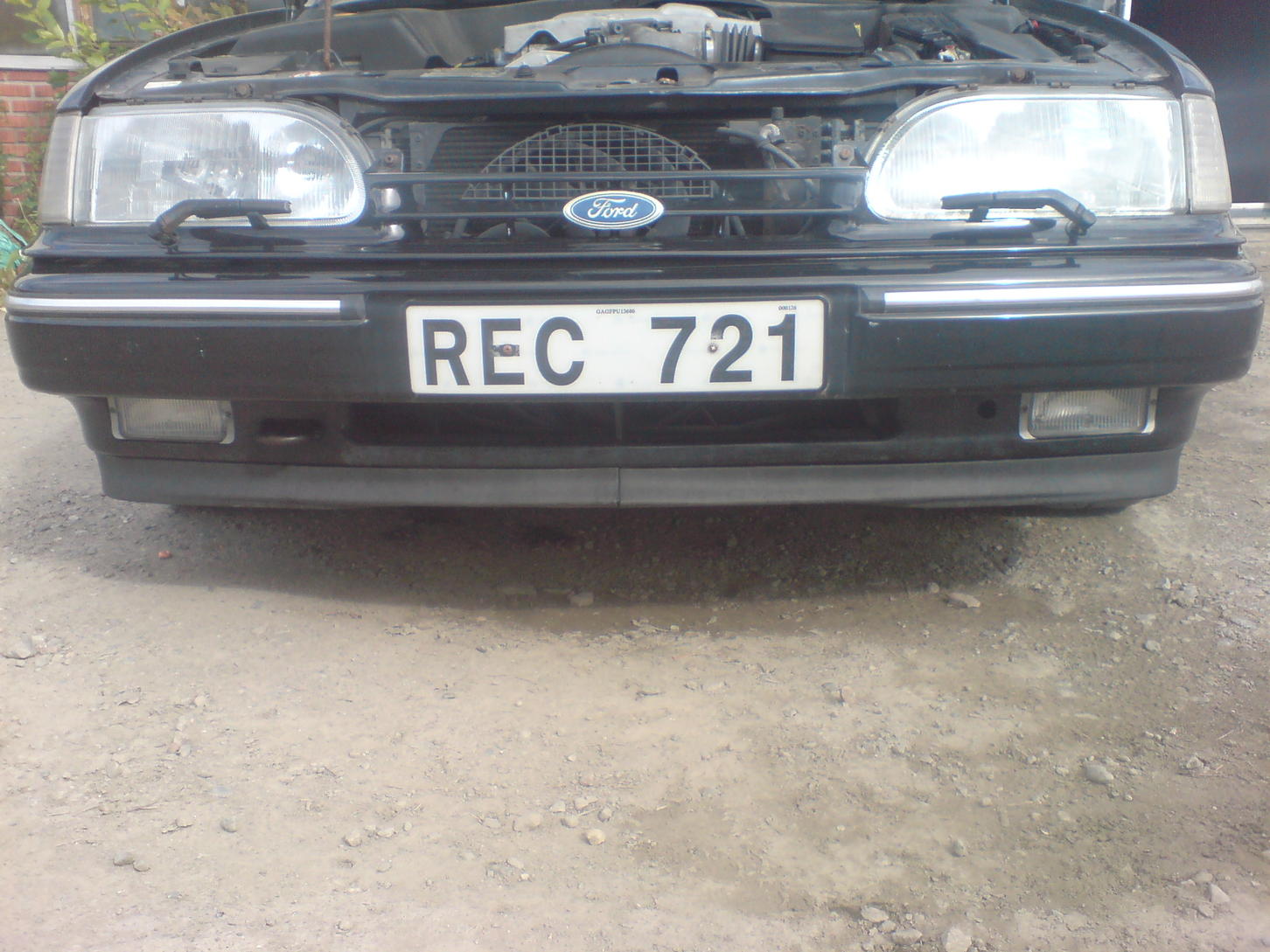

Ja, precis som småbarn är de mycket lättsammare att ha omkring om de klarar hålla tätt
... det var förresten en rackarns trevlig fläkt den fått, sånt underlättar också
Måste påpeka att visserligen är frontplåtarna ganska snarlika (luftinsläppet undantaget) på äldre Granada och Taunus, men välvningen skiljer rätt mycket och särskilt då ute i hörnen där den är ganska skulpterad på Taunus, så visserligen bör det gå ganska enkelt att få dit original dimljus från Granada Mk 1 men det kommer att fordra lite noggrann plåtmassage för att bli riktigt snyggt. Vinkeln är större även på själva sargarna i rostfritt som sitter infästa, även om det bär av mindre där än på själva frontplåten de sitter i på Granada. Inte fel om du har möjlighet att såga ur omgivande plåtpartier på en Granada eftersom det är en hel del knåp att handforma inpressningarna runt pottorna.
Eftersom allt det där var svårfunnet redan på 80-talet kan det vara poäng att fundera på äldre Scorpio´s dimljus som är ganska snarlika i storlek och design om än utan en vidare snygg inramning, men jag har bollat själv med en fundering om att klämma dit Granada´s dimljus eftersom jag har ett liggande (inklusive plåten runt, därför som jag visste det där med behovet av att justera omkring
). I brist på ett till vändes tankarna mot Scorpio som visade sig ha en design som gör dem lättare att få dit (och i alla fall då på 90-talet var de klart mera lättfunna
). Jag tänker, eftersom du blandar nya och gamla detaljer i designen så skulle det ju kunna smälta samman bättre än om stilen var "old school" rakt igenom

Haha precis
Biltema fläkt. Får se hur länge den håller
Allt går om man vill
men att hitta såna är nog inte det enklaste. Har lite funderingar på runda dimljus som på mustang
tror även att jag skulle ha byggt luftintag i frontplåten
Scorpio kan ju gå det också
bilen kommer ju som sagt att vara en blandning av gammalt och nyare
