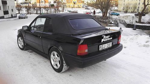

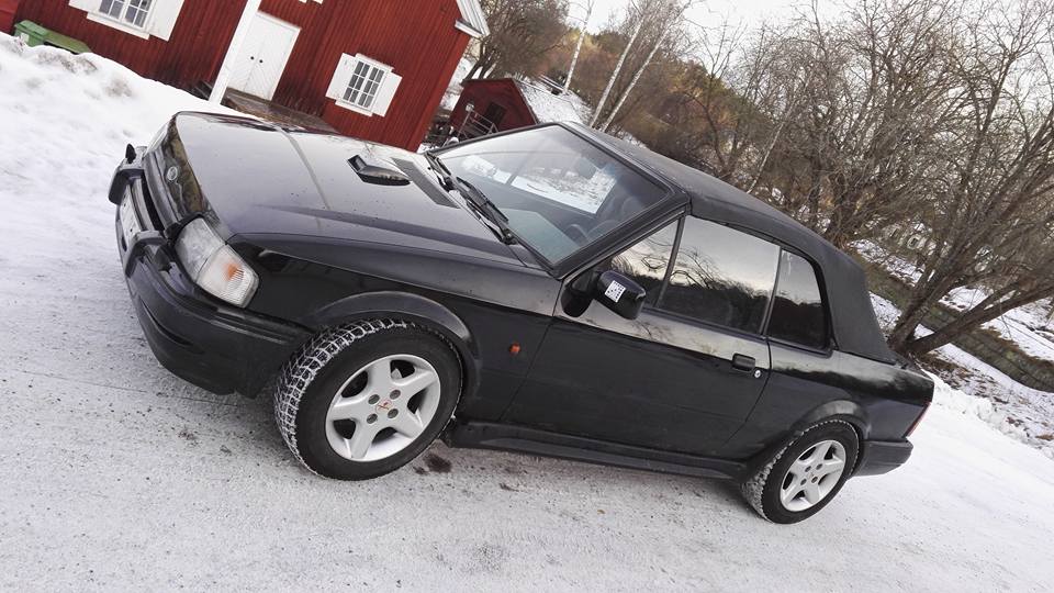

Har gått och köpt mig min "ungdomsdrömbil". Nu är målet att försöka få den så orginal som möjligt, funderar lite kring textformatet på dekalerna till bilen. Dels så ska det sitta en märke "XR3I" vid framskärmarna och ett på bakluckan. Dessa märken finns ju på dekaltrim men jag skulle vilja veta höjden på dessa.
(Bortse från befintliga dekaler :p)
//lillmicke50
