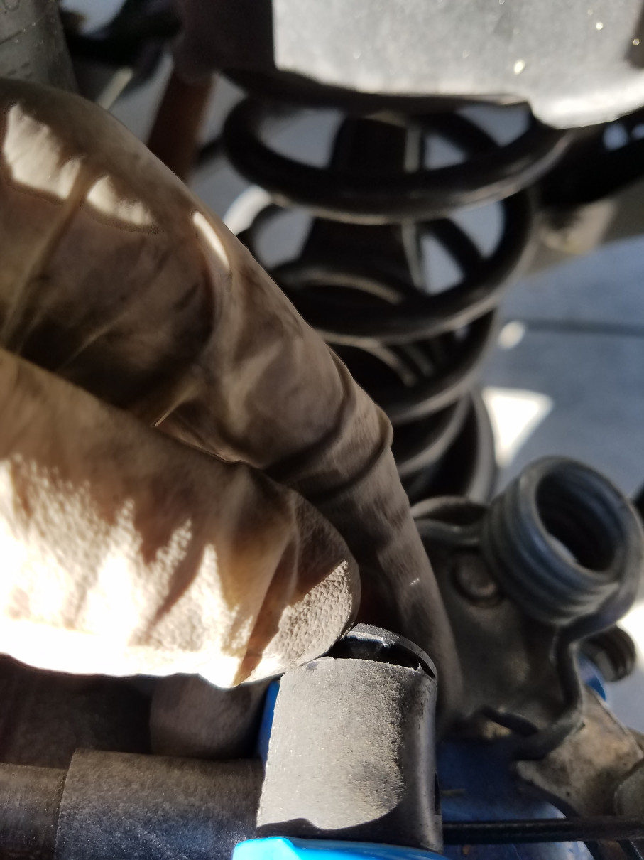

Någon som bytt belägg bak på sin RS? Det är ont om plats. Det bakre bromsoket sitter skruvat med två sådana där utvändiga torx-skallar. Problemet är den ena skruven är svår att komma åt och få bra grepp om. Både hydralledningen och handbromsvajern kommer i vägen. Handbromsvajern kanske man får ta bort (det är här tipsen från de som gjort det är välkomna) men bromsledningen får gärna sitta kvar så man slipper lufta varje gång man byter belägg (jag gör det inför - och efter - varje trackday då racebeläggen skriker så förbaskat på gatan). Hylsa och spärrskaft är inte att tänka på. Jag får runt en fast nyckel men då kan jag bara vrida typ 10-15 grader varje tag, sedan blir det omtag. kommer ta ett j-la tag att få bort skruven.
Så, hur gör ni? Att åka till Fordverkstaden varje gång är inget alternativ då det som sagt ska bytas då och då.

Kör en blocknyckel med spärrfunktion? =)RS16 skrev:Någon som bytt belägg bak på sin RS? Det är ont om plats. Det bakre bromsoket sitter skruvat med två sådana där utvändiga torx-skallar. Problemet är den ena skruven är svår att komma åt och få bra grepp om. Både hydralledningen och handbromsvajern kommer i vägen. Handbromsvajern kanske man får ta bort (det är här tipsen från de som gjort det är välkomna) men bromsledningen får gärna sitta kvar så man slipper lufta varje gång man byter belägg (jag gör det inför - och efter - varje trackday då racebeläggen skriker så förbaskat på gatan). Hylsa och spärrskaft är inte att tänka på. Jag får runt en fast nyckel men då kan jag bara vrida typ 10-15 grader varje tag, sedan blir det omtag. kommer ta ett j-la tag att få bort skruven.

Dessa kan vara sådana som spärrar bara åt ett håll
Bara o vända för o spärra åt andra hållet.

Går det inte bara att lossa själva oket med insexskruvarna som sitter under de svarta gummibälgarna?RS16 skrev:Någon som bytt belägg bak på sin RS? Det är ont om plats. Det bakre bromsoket sitter skruvat med två sådana där utvändiga torx-skallar. Problemet är den ena skruven är svår att komma åt och få bra grepp om. Både hydralledningen och handbromsvajern kommer i vägen. Handbromsvajern kanske man får ta bort (det är här tipsen från de som gjort det är välkomna) men bromsledningen får gärna sitta kvar så man slipper lufta varje gång man byter belägg (jag gör det inför - och efter - varje trackday då racebeläggen skriker så förbaskat på gatan). Hylsa och spärrskaft är inte att tänka på. Jag får runt en fast nyckel men då kan jag bara vrida typ 10-15 grader varje tag, sedan blir det omtag. kommer ta ett j-la tag att få bort skruven.
