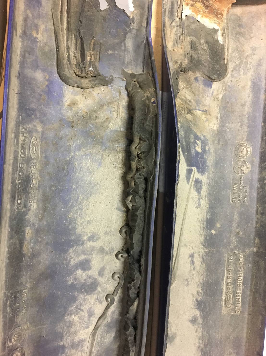

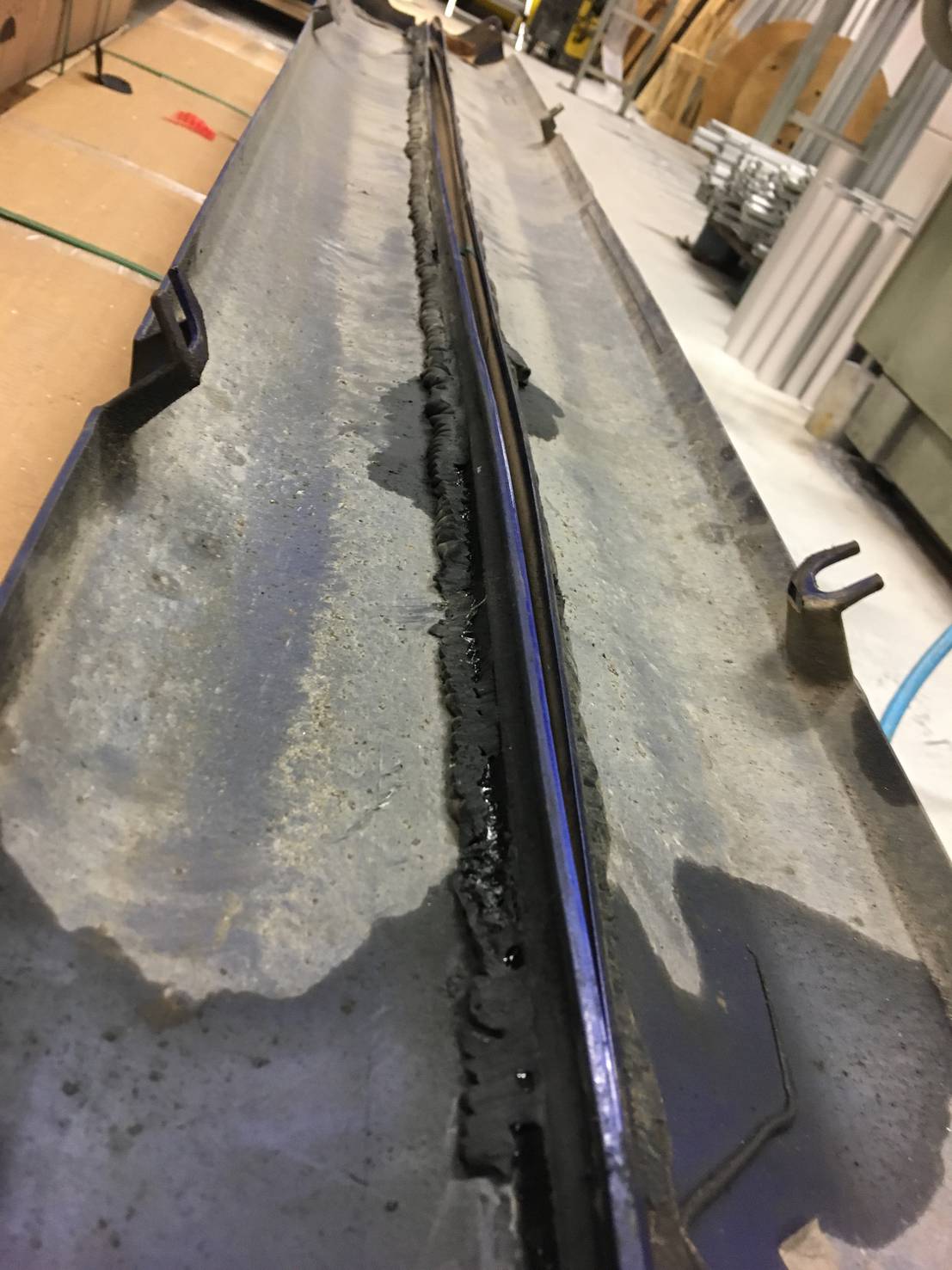

Funderar på hur jag ska få bort limmet på sidokjolarna, känns svårt men någon kanske har en bra ide?
Blixnabb
Blixnabb skrev:Funderar på hur jag ska få bort limmet på sidokjolarna, känns svårt men någon kanske har en bra ide?
Blir ju problem med plast.
Visste man exakt vad limmet består av så kunde man kanske hittat något som löser upp bindningarna i limmet.
Men, skulle nog hålla mig mer till typ skalpell eller vass brytbladskniv :)

Provade Biltemas label off och den funkade inte till detta, provade på gamla dekaler och där var den kanon.

Å menar du dom svarta "korvarna"? Jag kollade inte bilderna :doh:
På sådant brukar tjockt skinn på tummen hjälpa just mej, förutsatt det börjar släppa.
Annars är det kniv eller multi-tool som gäller för mej med. Värme gör det visserligen mjukt men då smetar det bara mer.
Förtunning kan ta rester.

Ser ut som att dina kjolar är limmade med rutlim. Finns inget hanterbart medel i världen som kan lösa det. Bara att karva bort med kniv och skrapa tyvärr.
Vi kör typ en sån här kniv på jobbet till att ta limresterna när vi byter ruta. Är bästa sättet.
https://shop.berner.eu/se-sv/p/103651-g ... _id=103651
Blixnabb
Inlägg: 942
Namn: Ronnie Andersson
Ort: Borås
Inlägg av Blixnabb »
Jimmy86 skrev:Ser ut som att dina kjolar är limmade med rutlim. Finns inget hanterbart medel i världen som kan lösa det. Bara att karva bort med kniv och skrapa tyvärr.
Jag var rädd för det.
Tog en Bosch GOP multiverktyg på sidorna till bilen i går kväll, gick riktigt bra och fick bra resultat, återstår att se om det funkar i kjolarna...
