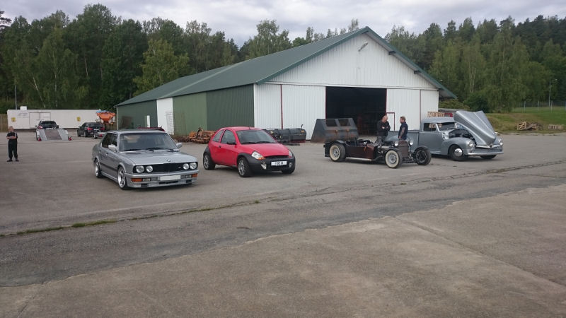

Bild från väntan innan bullerprovet. :)
Coolt :D Lite kul bild med en rod, jänke pickis och en... ka... :cool:

Keller skrev:Coolt :D Lite kul bild med en rod, jänke pickis och en... ka... :cool:
Ja, det var en riktigt blandad skara som dök upp. :)

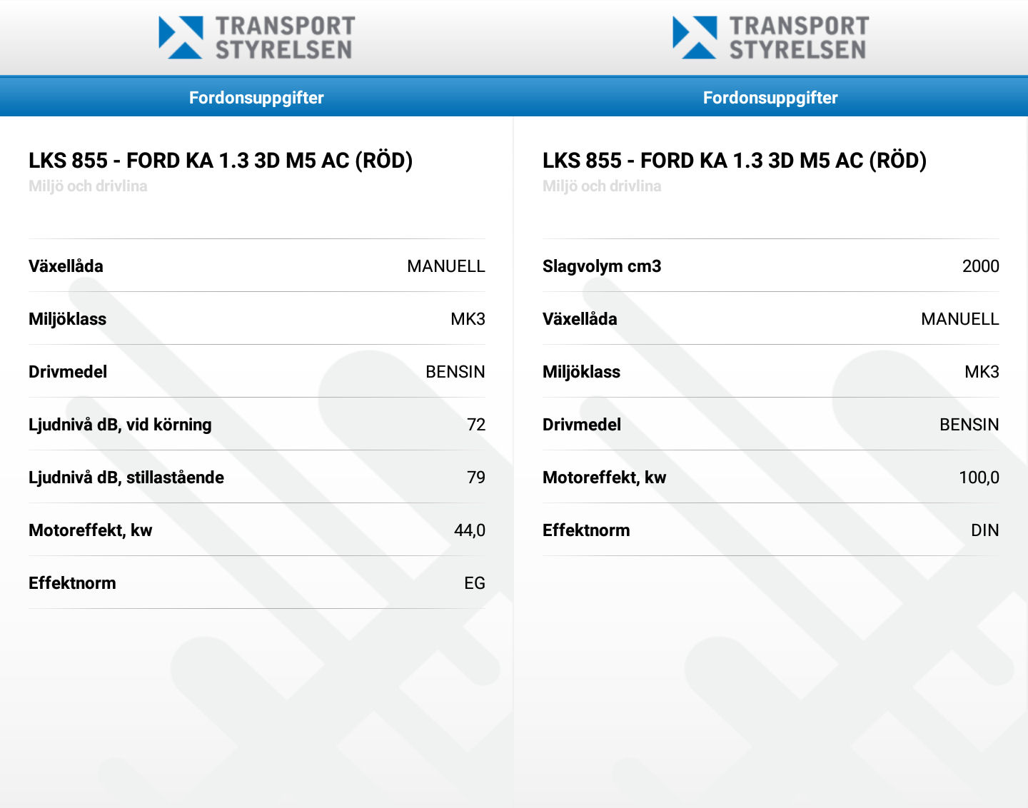

Nu äntligen har man fått lite mer effekt på pappret också. ;)

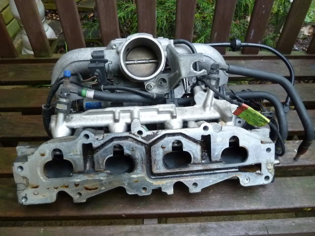

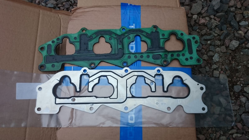

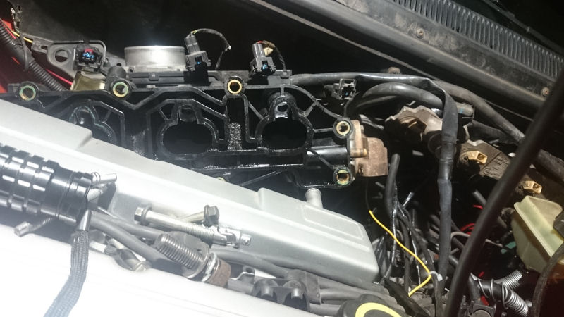

Strulade med avgasvärderna på första försöket, hade monterat en insugspackning för aluminiuminsuget från Escort på ett plastinsug från Mondeo. Hade lambdavärde 1,15 då, med rätt packning så hamnade det lite bättre på 1,01. :)
Kanalen till vevhusventilation skiljer lite, men nu vet jag det. ;)
