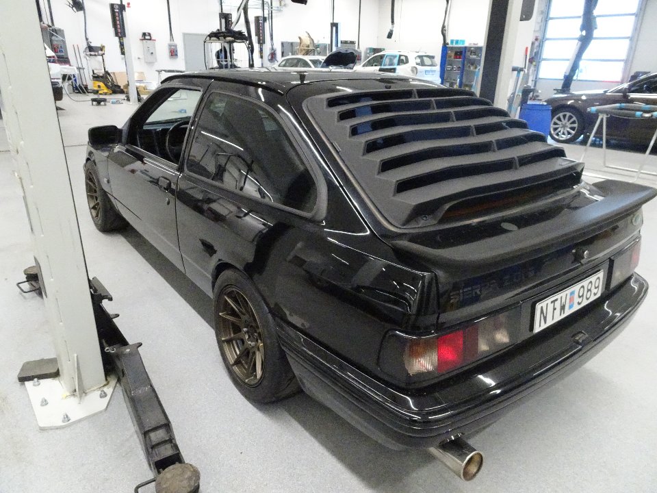

Tid för veckans helgupdate!

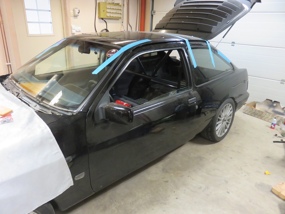

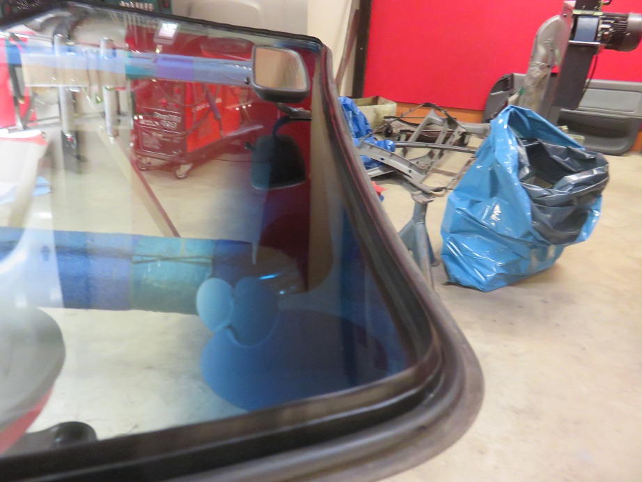

Varit runt bilen idag och kört ett pass i några timmar. Effektiv dag tycker jag. Johan som bilen står hos har flaggat lite för att platsen behövs till ett annat projekt så måste se till att få ihop bilen. Tanken är att köra över den till Öland till mitt garage nästa helg. Det ska inte vara några större problem då jag fick ganska mycket gjort idag.

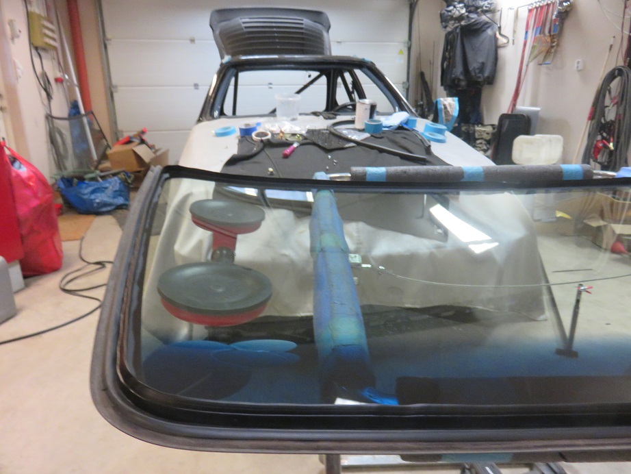

Plockade med mig alla prylar som jag behövde från jobbet i fredags för att limma rutorna. Så rutorna å gamla limsträngarna på bilen renskars. Sen på med lim.
Sen bara att hänga dit dom!
Här är en sak jag inte är helt nöjd med. Sidopanelerna bak är ganska friserade. Gick inte att få dit dom annars. Men det ser konstigt ut när man står å tittar in från bakluckan. Dom svävar en bit utanför plåten. Ska ev trycka dit en kantlist eller möta upp med nån typ av rmatta och klä resten bakåt. Dock inget som är högprio på för tillfället. Det kan jag roa mig med senare.
Elen färdigkopplad och bilen provstartad! Den gick igång

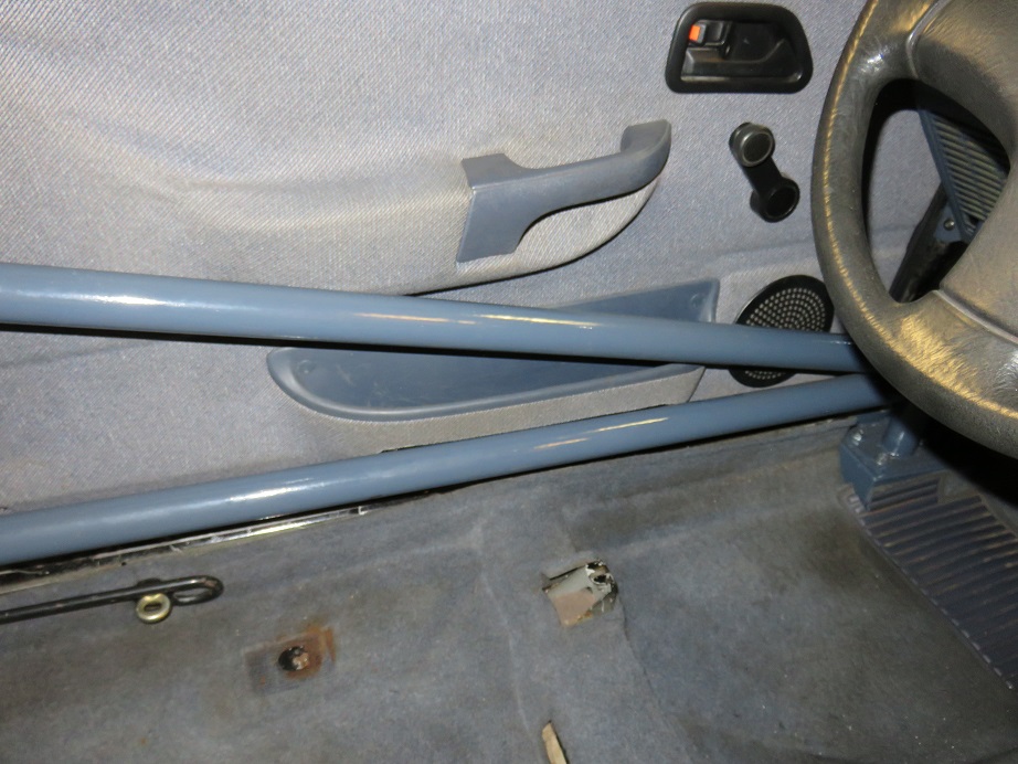

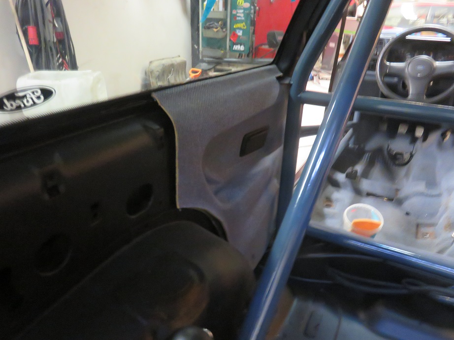

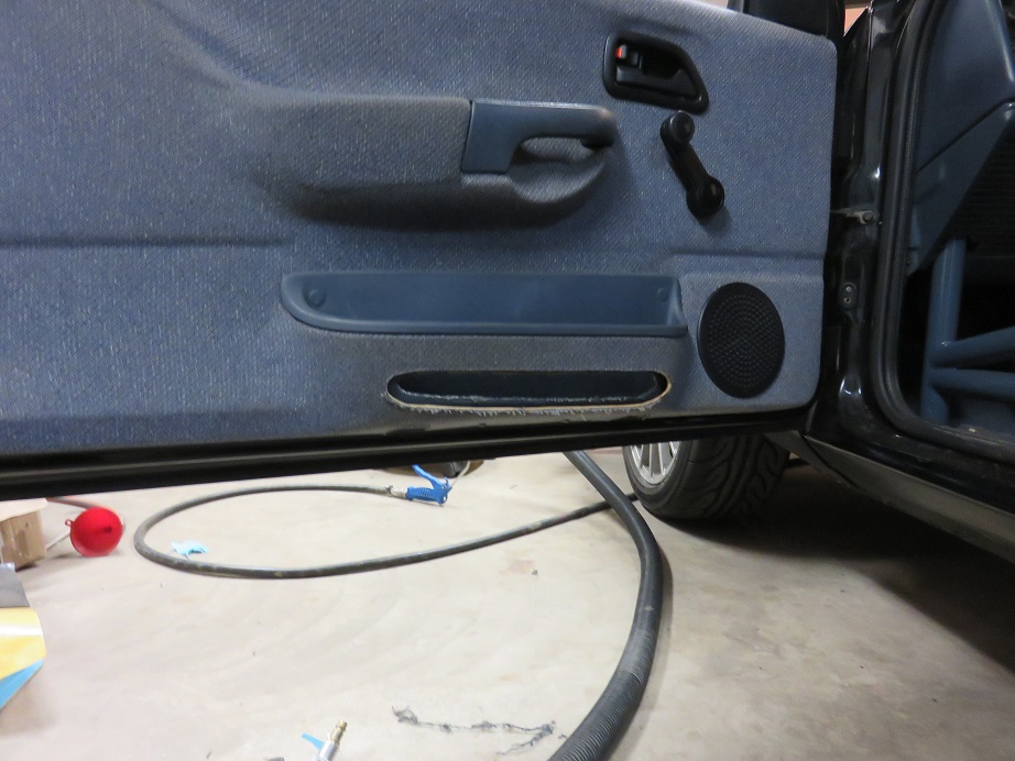

Sen var det dags för dörrsidorna att bli lite misshandlade. Tejpade upp och drog en tuschpenna längs röret i över och underkant med dörren stängd så mycket det gick.
Vilket resulterade i detta. Tyvärr failade jag lite med förardörren som kapades först. Där körde jag sågen i både klädseln och i förvaringsfacket. Syns på bilden att det är kapat i båda. Det är en luftspalt på kanske 20mm mellan klädsel och fack, vilket hade varit tillräckligt. Så på passagerarsidan kapade jag bara i själva klädseln och det gick fritt. Men jag har biten kvar så ska nog limma i den igen så kan jag använda facket utan att saker trillar ut.
Och så ser det ut när dörren är stängd. Klarade klädseln mot snedstaget med flera millimeter
Är glad att jag bara behövde kapa för det nedre liggande röret. Vill göra så lite åverkan som möjligt.

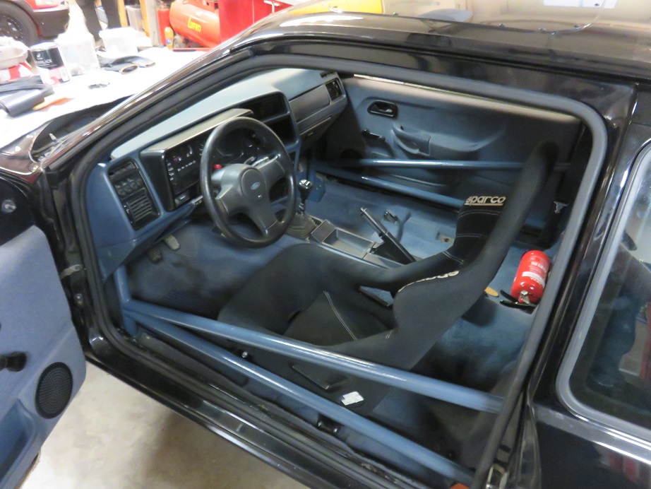

Och till sist så hittade stolen tillbaka!
Kvar nu är instegslister i dörröppningar och plasten nere vid a stolpen som möter upp instegslisten. Montera ihop allt vid torkardiket, dvs plasten och två torkare. Men det är ju knappast några stora projekt
Så nu kan man väl säga att jag är i mål med burbygget och kan bocka av det från listan!

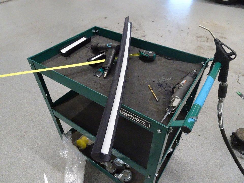

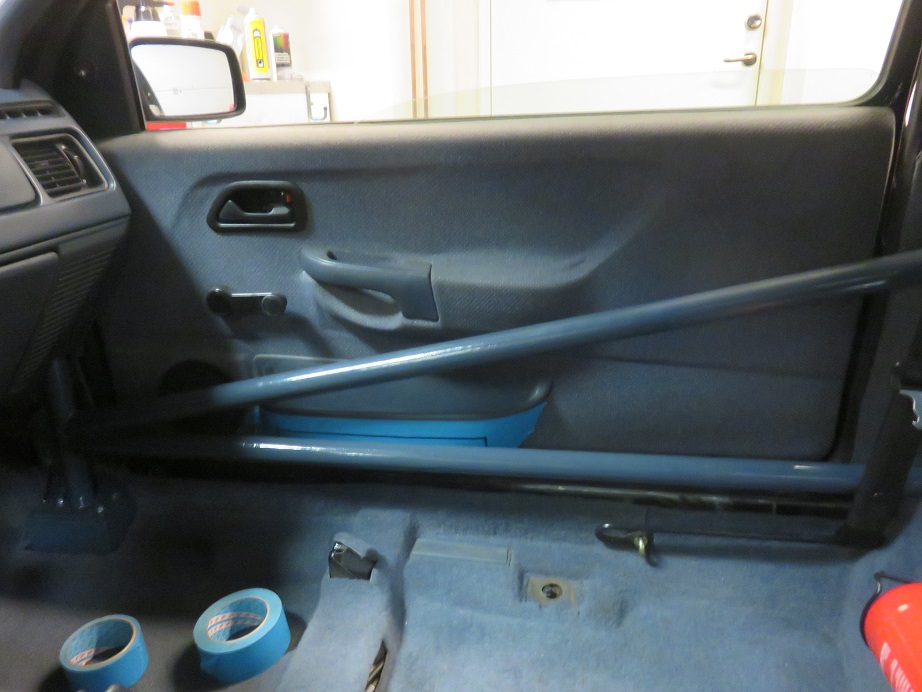

Satte lite stoppning på buren
På plats i bilen, kortet är taget av en prisad fotograf.

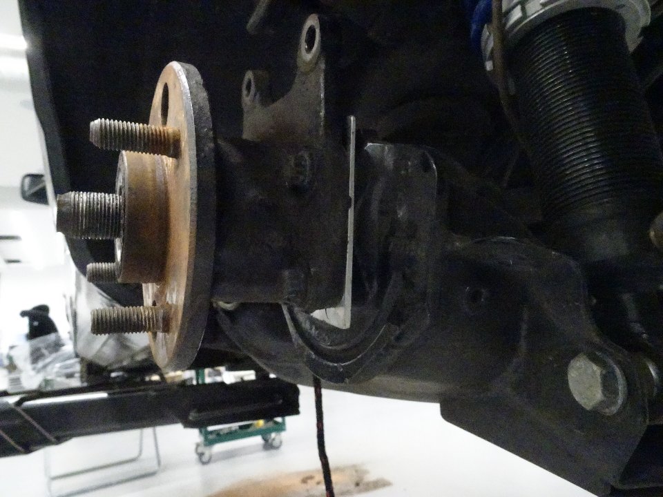

Monterade mina cambershims. Dom passade uppochner så nu bör jag ha all camber bak som jag behöver. Lär få justera bort lite för det är nog lite väl mycket nu.

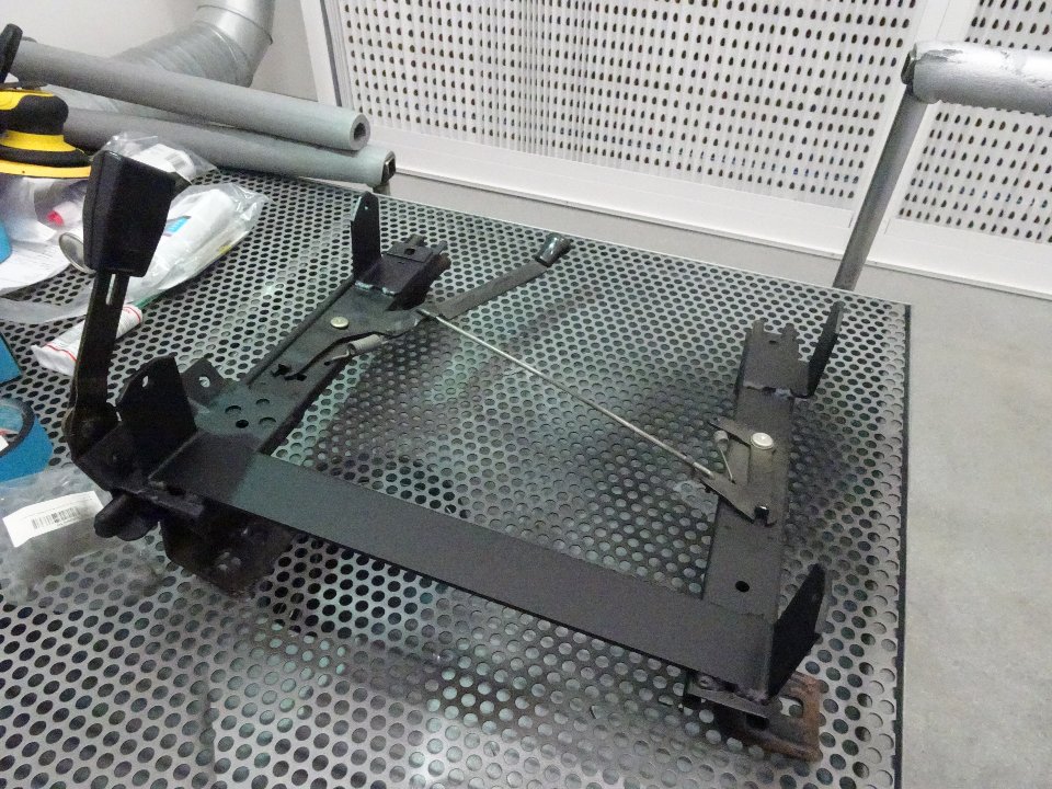

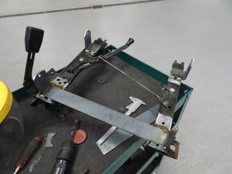

Var och hämtade en stol till i helgen som var. Krävde att båda underredena gjordes om. Nya stolen hamnade på förarplatsen och gamla på passagerarsidan. Nu är båda underredena gjorda så att stolarna enkelt kan byta plats. För jag är lite osäker på om den nya kommer funka bra när man börjar åka lite ordentligt. Har ju redan gjort den tabben en gång med en stol och den sitter numera i Rickards Ka. Min gamla sparco ger bra stöd på banan men den är inte så skön att "köra" i.
Blev lite hederligt bonnsmide, alltid trevligt.
Å så lite färg på det.
Så ser kontoret ut nu. Ska skaffa mig ett andra bälte också så folk som åker med kan sitta ordentligt fast.

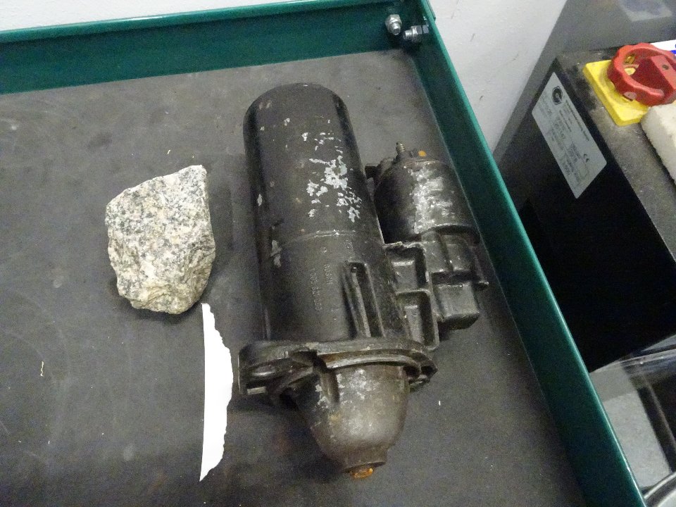

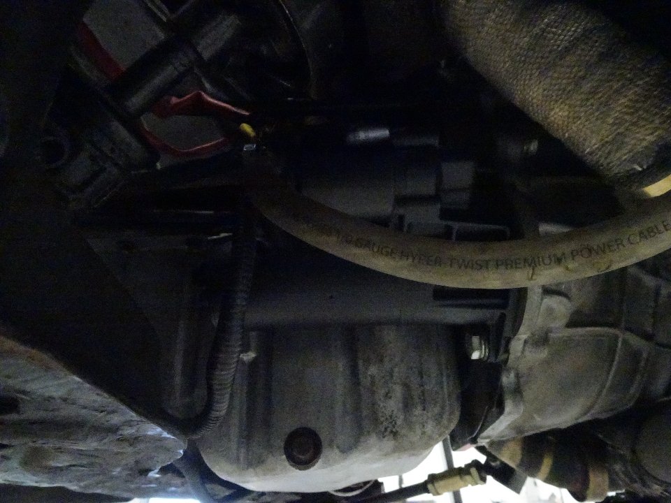

Det här har varit två viktiga komponenter för att starta min bil senaste tiden. Var sjukt nöjd när jag fick ligga å slå på starten när jag tankade senast på macken.
Hittade en bättre begagnad som fick sig en rengöring och svart färg. Även detta kortet är taget av en prisad fotograf.

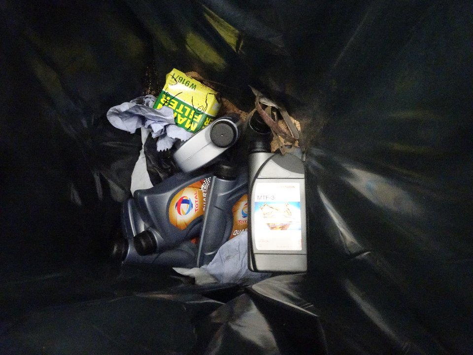

Bilen fick nya kroppsvätskor i form av motorolja och växellådsolja. Om jag börjar spara på allt glitter som följer med växellådsoljan ut så kan jag snart lägga en metalliclack på bilen.

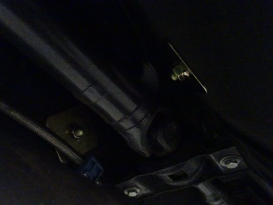

Bytte till kortare bultar i fjädertornen bak i och med att fjäderbensstaget är borta sen buren kom i.

Bakvagnen stämmer, dvs den nedre delen. I och med mina shims kunde jag öka på cambern ungeför en halv grad bak. Eller jag kunde tagit mer men testar ca 3 grader negativ camber bak. Åkte 2.6-2.7 förra året tror jag. Minskade också toe-in bak från 1 mm per sida till 0.5mm per sida mot förra året.
Fram ändrades bara toe in mot förra året. Den är fel på bilden. Nu står den på 0.5 mm toe-in per sida fram. Missade att knäppa en bild efter vi justerat framvagnen.
