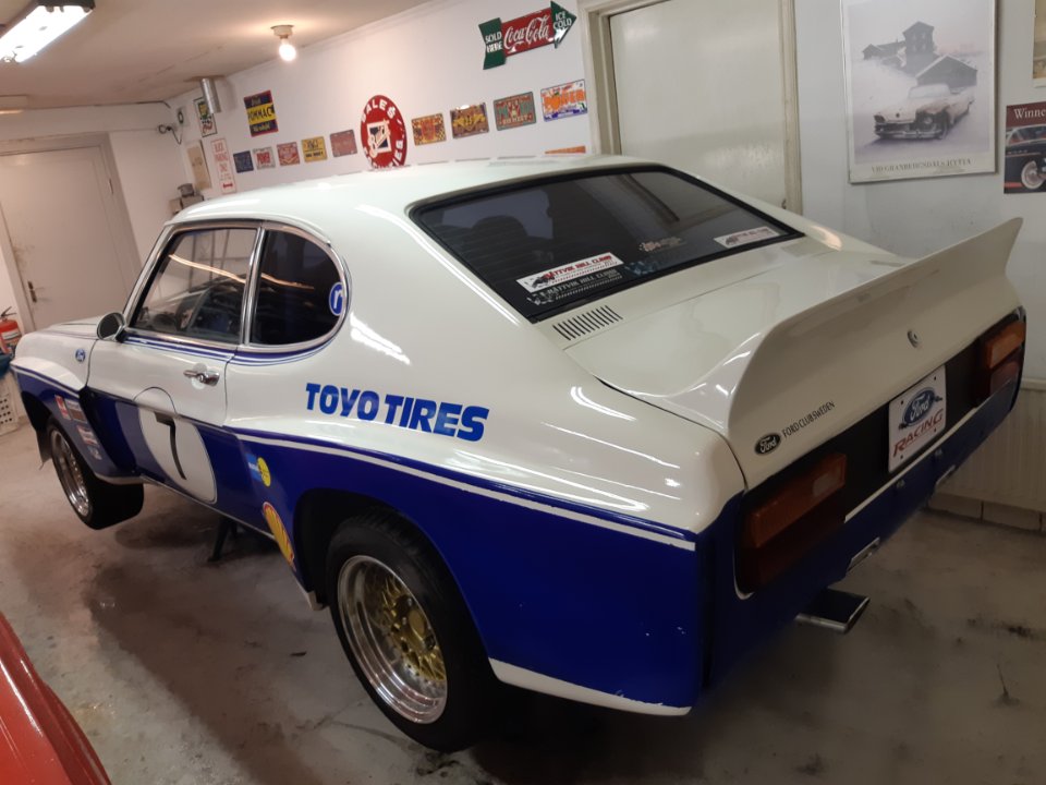

I brist på delar från England som nu stängt hela sitt land
så byggdes det en ny framspoiler och sedan vart det helpolering & vaxning ...vart riktigt skaplig ...syns knappt att den gjort snart 10 år på racerbanorna
