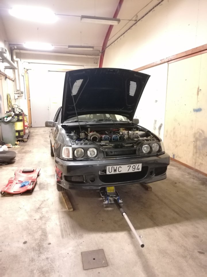

Hejhej, Inte hänt så mycket, Rev av grenröret och hittade nog största anledningen till att bilen inte laddar, Grenröret är redan fixat och hoppas att oljeläckaget är hittat också.
Turbon får nog åka in på renovering oavsett, Gik ville ha 5000kr för en renovering och det går ju att leva med.
Skall inhandla en ny fin wastegate tänkte jag och kasta pysventilen åt helvete när jag endå är igång.
Känner ungefär 0 sug att köra bilen just nu eller att skruva över huvudtaget, Det kanske kommer närmare våren eller så får den stå tills jag känner sug igen.
Det jag undrar lite över är att på min wg just nu har jag enbart 1 slang in i botten, ifrån turbon till wgn. Inget mottryck i toppen på wgn, Är det något man måste ha? Funderar på att köpa en wg och bara ha en tex 2 bars fjäder i och köra utan nån extra styrning osv, Fungerar det eller blir laddet svajigt då?

Oj, det var en ordentlig spricka.Generalflash skrev: ↑lör nov 21, 2020 5:10 pmHejhej, Inte hänt så mycket, Rev av grenröret och hittade nog största anledningen till att bilen inte laddar, Grenröret är redan fixat och hoppas att oljeläckaget är hittat också.![]()
Skall inhandla en ny fin wastegate tänkte jag och kasta pysventilen åt helvete när jag endå är igång.![]()
Körsuget brukar dyka upp till våren så det är nog bara att ta det lugnt tills dess.
