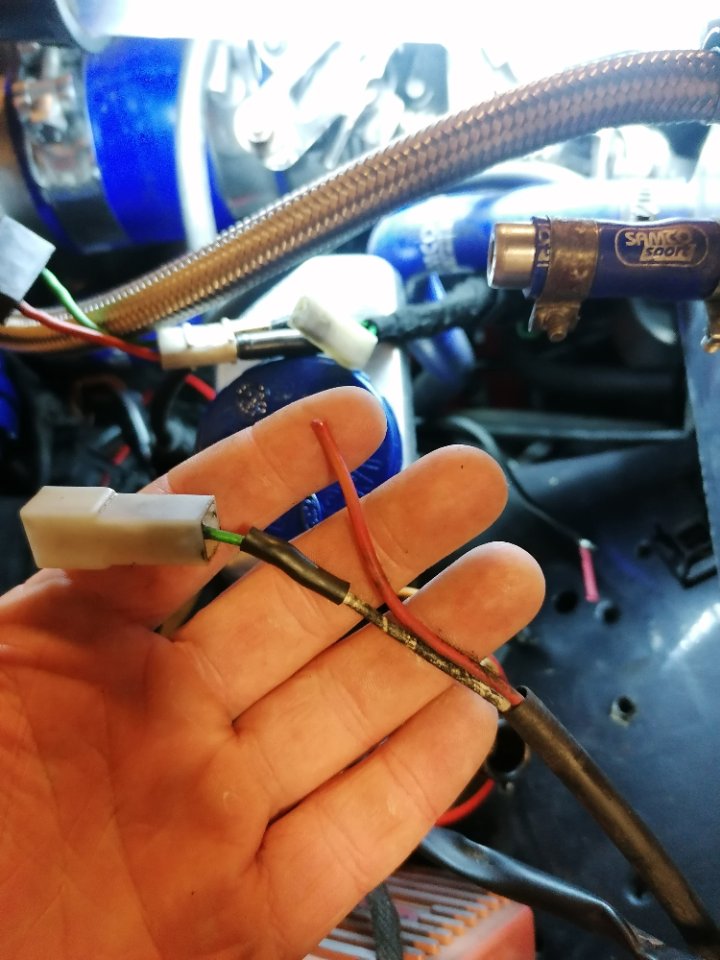

Någon som vet hur MSD 6A är kopplad? Tänkte plocka bort den och prova bilen utan den.
Och hur man ska koppla om till orginal..

Johansson skrev:viewtopic.php?t=72665
//Linus
Känns ju inte allt för invecklat.
Det borde inte vara några problem att koppla bort boxen och starta eller?

Johansson skrev:Nä det borde inte vara några problem
//Linus
Om jag förstått rätt så ska den gröna kabeln och den röda stumpen till spolen? Eller är jag helt ute och cyklar? :rolleyes:
Samt kablarna bak på msd boxen. "tach output" är dem bara att koppla ur?

Kan inte svara på det direkt men jag kan kolla på min bil om färgerna stämmer.
