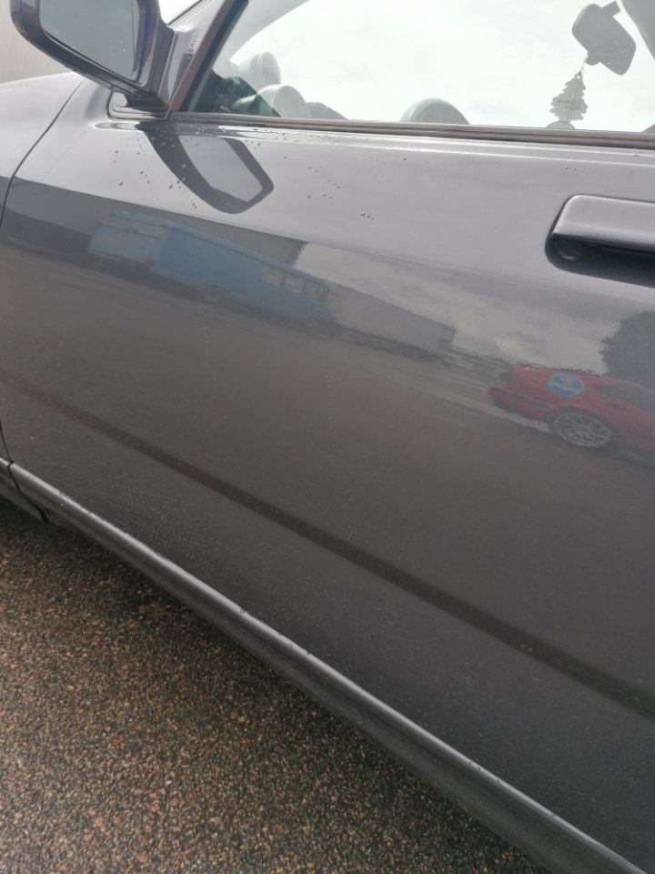

Och jag som varit så försiktigt med bilen och så får jag ett dörruppslag som resulterar i en fin buckla i dörren....
Det suraste är att jag vet vilken bil det va som gjorde det, Och att dem både såg mig parkera och gå ifrån bilen och dem körde förbi mig påvägen ut ifrån parkeringen utan att säga något :angryfire :angryfire
Var förbi en firma här i stan som skulle fixa bucklan på måndag och det skulle inte bli allt för dyrt iallafall men tråkiga pengar när inte är ens egna fel :mad:

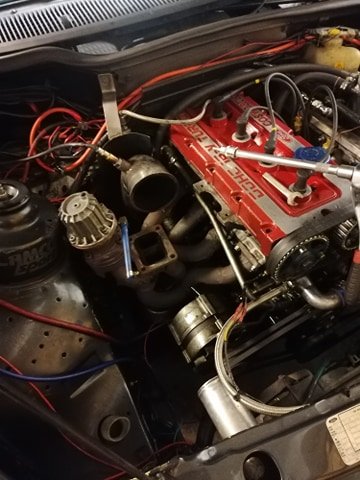

Rev loss turbon lite snabbt och såg lika fin ut på avgassidan som på insugssidan, Så torde inte vara därför bilen inte vill ladda hmm..
Såg även att oljereturen ifrån turbon hade ett fint hål i slangen, Borde rimligtvis vara därifrån oljeläckage kommer, Märkligt dock att det är som mest olja på framsida motorn :biglaugh:
Alla tryckslangar och rör satt fast som dem ska, Får kolla över wastegaten om det är den som kastat in handduken, Har ju gott om tid på mig :D

Hejhej, Inte hänt så mycket, Rev av grenröret och hittade nog största anledningen till att bilen inte laddar, Grenröret är redan fixat och hoppas att oljeläckaget är hittat också. :banana:
Turbon får nog åka in på renovering oavsett, Gik ville ha 5000kr för en renovering och det går ju att leva med.
Skall inhandla en ny fin wastegate tänkte jag och kasta pysventilen åt helvete när jag endå är igång. :biglaugh:

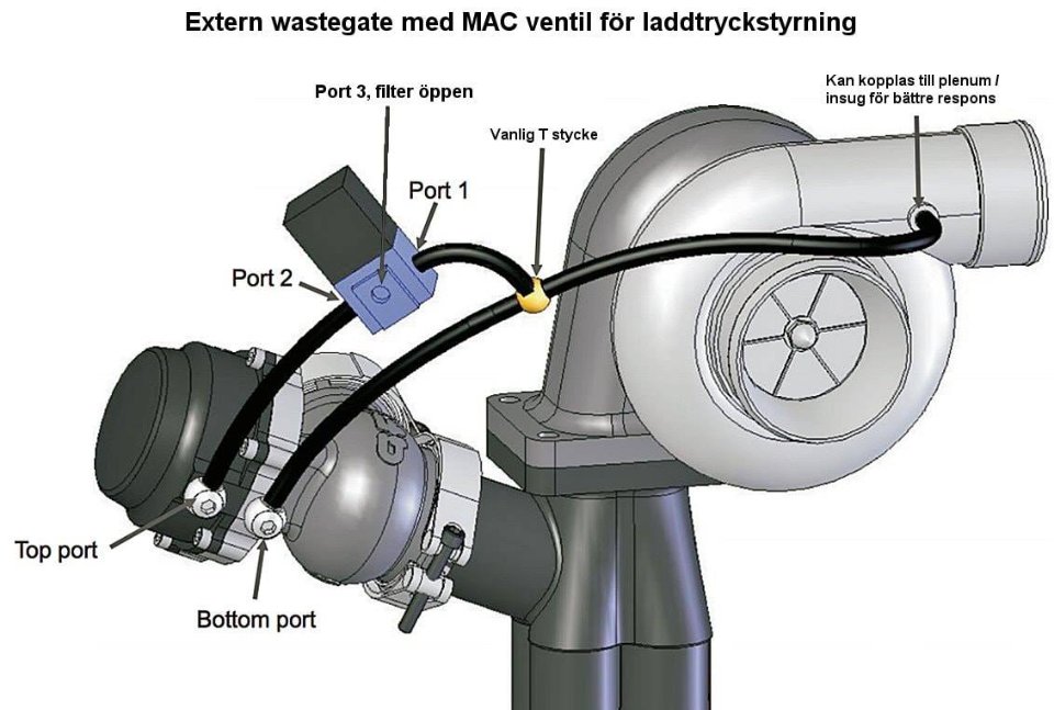

Det jag undrar lite över är att på min wg just nu har jag enbart 1 slang in i botten, ifrån turbon till wgn. Inget mottryck i toppen på wgn, Är det något man måste ha? Funderar på att köpa en wg och bara ha en tex 2 bars fjäder i och köra utan nån extra styrning osv, Fungerar det eller blir laddet svajigt då?

jag har en fin 60mm HKS kopia jag köpte till min Escort Cosworth som jag inte fick plats med = Ny
hur du kopplar din wg är beroend på hur du vill styra den mm. lite jobbigt att förklara. men ja du vill ha en slang med motryck till WG för avgaserna orkar aldrig öppna en WG

Jag gillar mottrycksreglering, inte bara för att man kan få stabilt tryck utan också för att man brukar kunna vinna lite respons genom att hålla emot så wastegaten inte tjuvöppnar. Visst kan man bara köra med en hård fjäder men ibland är det ju bra att kunna välja ett lägre tryck ibland också. Med mottryck kan man köra mjukare fjäder.

Blir detta korrekt om jag kopplar in wastegaten såhär? I nuläget har jag bara en slang ifrån botten på wgn till kompressor huset.
Då borde jag ex kunna stoppa i en 1bars fjäder och ställa upp laddtrycket till säg 1,5bar osv om jag inte är ute och cyklar,
Vad bör man ha för att justera laddtrycket med? En klassiskpysventil är väl inte att föredra eller fungerar det :confused:

Ser rätt ut.
Styrningen är lite klurig. En bra separat laddstyrning är svår. Finns med lite displayer och sånt men brukar vara svåra att få igång. Finns även laddmätare med styrning i. Annars är det sprutbyte som gäller.

Jag har kört med en reglerventil för tryckluft, typ så här;
https://skogenracing.editboard.com/t286 ... v-mottryck
Det fungerade bra. Elektronisk reglering är mest bara en fördel om du vill kunna reglera ned laddtrycket på högre varv eller reglera tryck per växel eller så.

Då låter det som en tryckregulator enligt länk är vad du vill ha.
Det brukar ge vettig spool och så är det enkelt att justera in det laddtryck du vill köra på.
