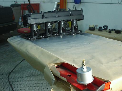

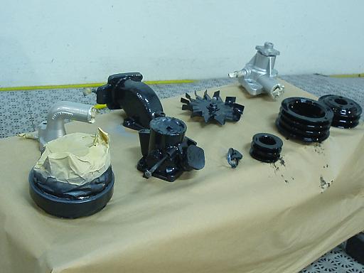

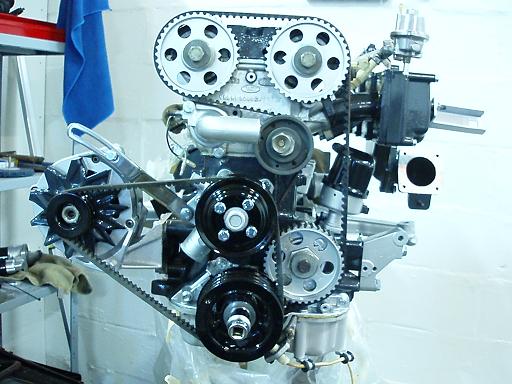

Kom hem för liten stund sedan från verkstaden. Lackerat det mesta nu, bara smått kvar. Tror det är endast silver kvar att lackera nu på dom delar som är kvar.
Tror det kan bli bättre än jag först trodde med insuget i flintgrå, som karossen. Tänkte det skulle se för mörkt ut i motorrummet, men tror det kan bli rätt bra ial.
Ska montera ihop insuget och generatorn imorgon. Sedan montera allting på motorn och se hur helheten blir.

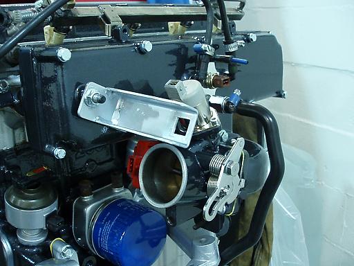

Fortsatte monterningen av motorn idag. Gasreglagen skulle egentligen blåeloxeras. Men hann inte vänta på att få det gjort så ska högglanspolera det istället.
Oljan som var väntad idag kom inte heller. Så kommer säkerligen på Måndag. Köpte ial Quakerstate 10w40 delsyntet. Duger att starta upp motorn med ial.
Får fortsätta imorgn med monteringen. Ska hämta sintern imorgon, högglanspolera grenröret(det som syns efter avgasbandaget är monterad) och gasreglaget.
Måste lackera kamremskåpan, spridarbryggan plus lite till som är kvar imorgon.
Tanken är att montera i motorn antingen imorgon eller på Söndag. Beror på lite när/om jag kan få tag på lite hjälp. Växellådan är ur så kan behövas lite hjälp med den så man inte förstör lacken någonstans.

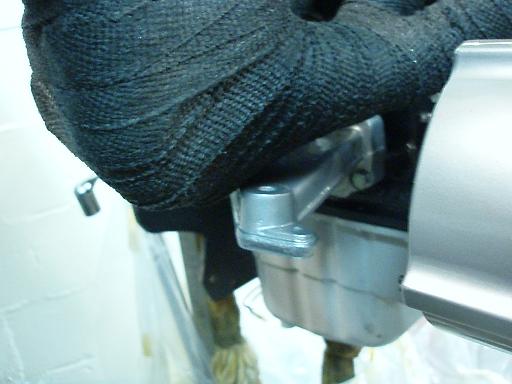

Nyss hemkommen från verkstaden, igen. Fick undan lite till. Känns gott. Men det som oroa mig är NÄR man kan få i motorn så man kan starta den och se så allt är ok. Börjar kännas nervöst med tiden nu:Odd:
Eftersom jag inte hade tid med att blåeloxera så fick jag polera delarna idag istället.
Klädde grenröret idag. Blev väldigt nöjd med tanke på det var första gången.
Imorgon ska det iväg och handlas när man ändå ska in till stan och hämta färg till en kundbil.
Har inte bokat in mer än några bilar som ska lackbättras nu i veckan. Så man kan få ihop cossen nu.
Blir tajt mellan motorkuddsstången och grenröret upptäckte jag när jag skulle montera grenröret, så det får monteras när motorn sitter på plats.

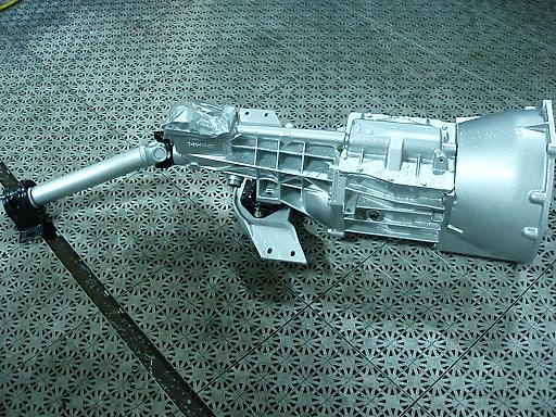

Idag blev det lite gjort ial. Nu sitter både motorn och drivlinnan på plats. Är småpill som är kvar runt motorn och ombyggnad för turbon.
Får tacka Jonas för all hjälp ikväll! Utan honom hade man kanske varit halvvägs nu.
Och tack till Gordon som byggde om oljenippeln på turbon.
Den passade inte med org. oljeslangen.
Tvättade växellådan och kardanen med avfettning och svampade med vaxschampo innan montering.
