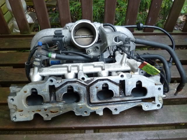

Nu äntligen har man fått lite mer effekt på pappret också.
Strulade med avgasvärderna på första försöket, hade monterat en insugspackning för aluminiuminsuget från Escort på ett plastinsug från Mondeo. Hade lambdavärde 1,15 då, med rätt packning så hamnade det lite bättre på 1,01.
Kanalen till vevhusventilation skiljer lite, men nu vet jag det.

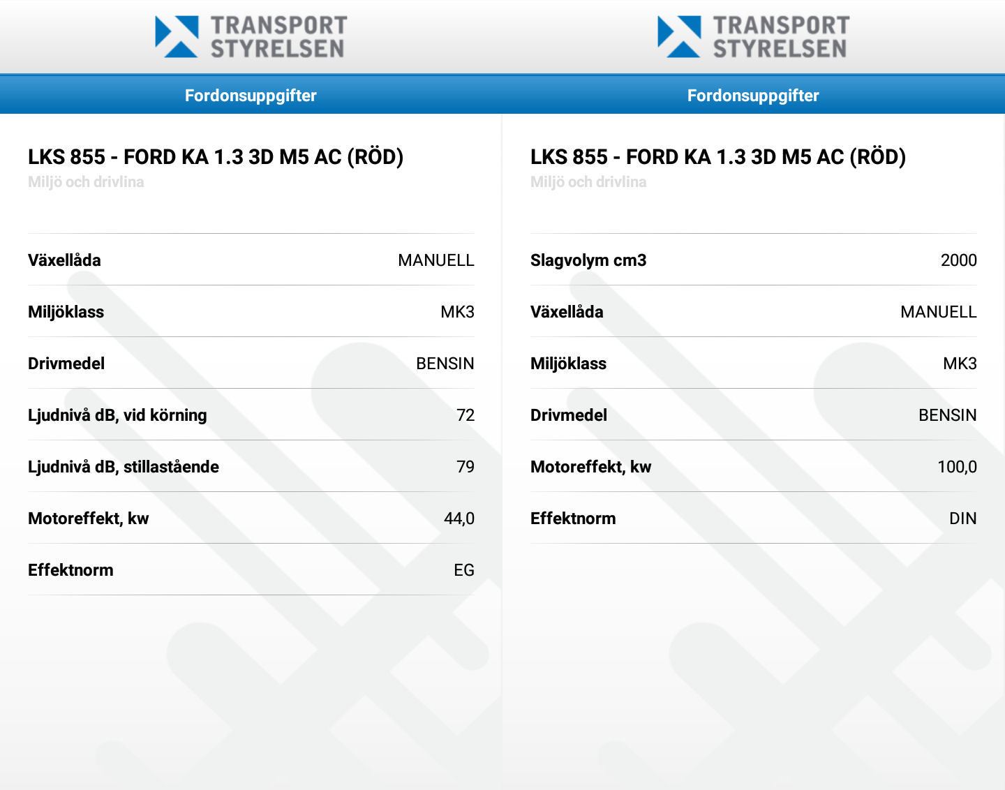

Tack så mycket, skönt att vara klar med allt. Nu ska det bara snyggas till lite så att den ser lite bättre ut.Järnkaminen skrev:Härligt! Jädra skoj att du fullföljer denna typ av bygge med att också regga den med modifikationerna.

Grattis!
Drygt 1000kg och 100KW ! Det lär röra på sig
