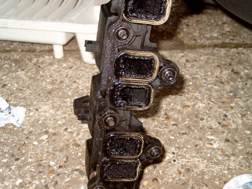

Bytte olja och filter på fruns focus 1,6tdci idag. Lossade luftslangen till turbon och såg att där finns svart olja. Är det vevhusventilationen som strular? Kan man fixa det själv?
mvh jensa
Inlägg: 7150
Tror inte att det är något att oroa sig för. Antagligen bara EGR ventilen som orsakat det, brukar vara riktigt mycket sörja i insuget.

Det kommer oljedimma från vevhusventilationen.
Mellan turbo o luftfilterboxen går det en anslutning till ventilkåpan :) Därifrån kommer de.

tur man gjort egr blank på mina mongos,, usch vad det stället till med görja i insug,,
