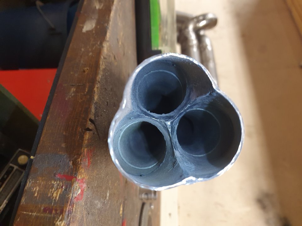

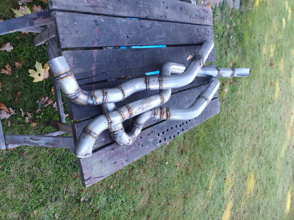

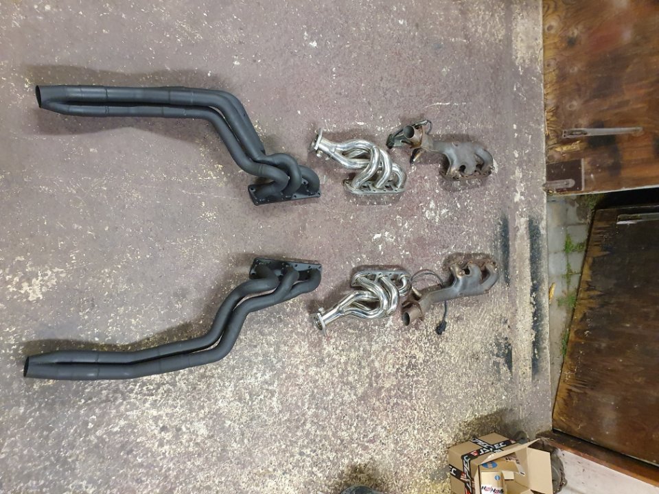

Dags för trådlyft igen då. Är klar med mina grenrör tills vidare.
Allt kommer väl inte med för sist jag skrev skulle jag helsvetsa vänster grenrör men det är klart sen länge.
Hursom så fick jag ihop högerröret, trodde det skullle vara enklare i och med att det bara sitter en startmotor på högersidan men det visade sig att det var lite jävligare än jag trodde att komma runt den. Löste sig iaf.
Blir lite hopp men här är iaf alla rören bortkapade från flänsen å helsvetsade var för sig löst. Gick över svetsarna å grovslipade dom efterråt.
Ta två av rören å knacka in i flänsen och passa in nere i kollektorn. Bultar även flänsen i ett av originalgrenrören så det inte ska slå sig så mycket. Slog sig som fan iallafall
Rören svetsas på utsidan av flänsen men lämnar där muttrarna kommer hamna.
Helbränner runtom på insidan.
Sen svetsa kollektorn där jag kom åt utifrån.
Kapade upp kollektorn till typ 2.5. In med svetspickan å elda ihop i mitten av kollektorn där det inte går att komma åt utifrån.
Å gnagt lite med bandputsen å snyggat till den.
Tada! Sprutar på lite värmefärg så dom inte ska ligga å rosta. För i mitt tempo lär dom ligga några år

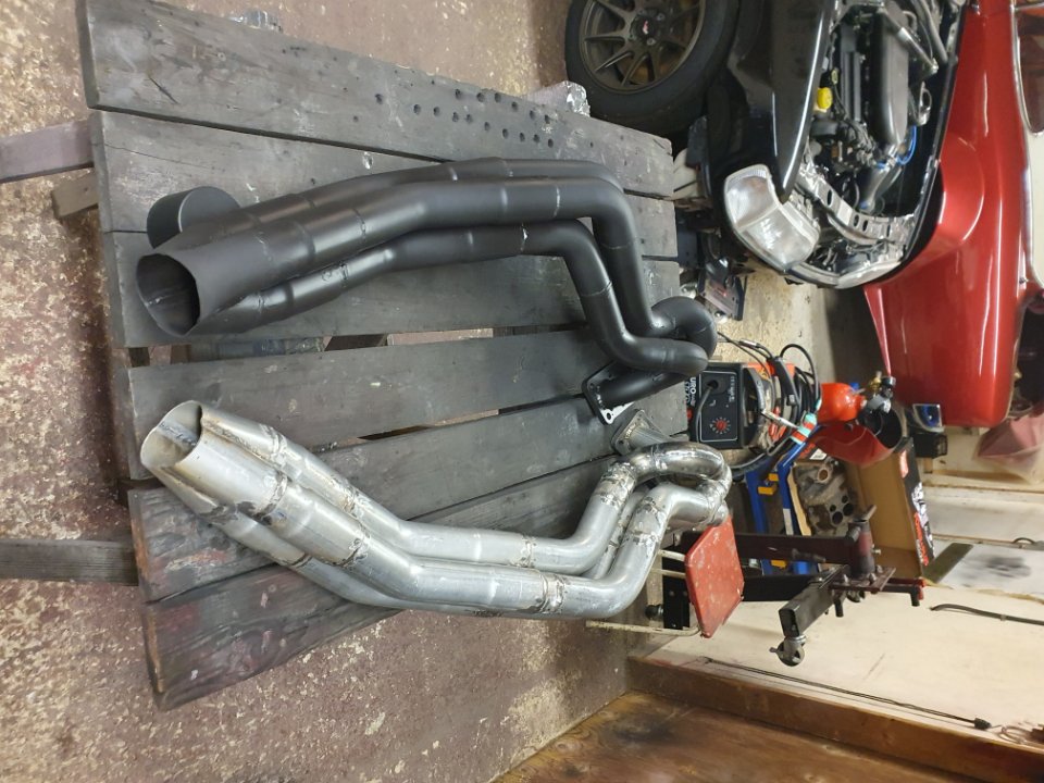

Original grenrör, ebayrör och mina hembyggda som referens.
Det blev klart i början på oktober kanske? Mer kommer

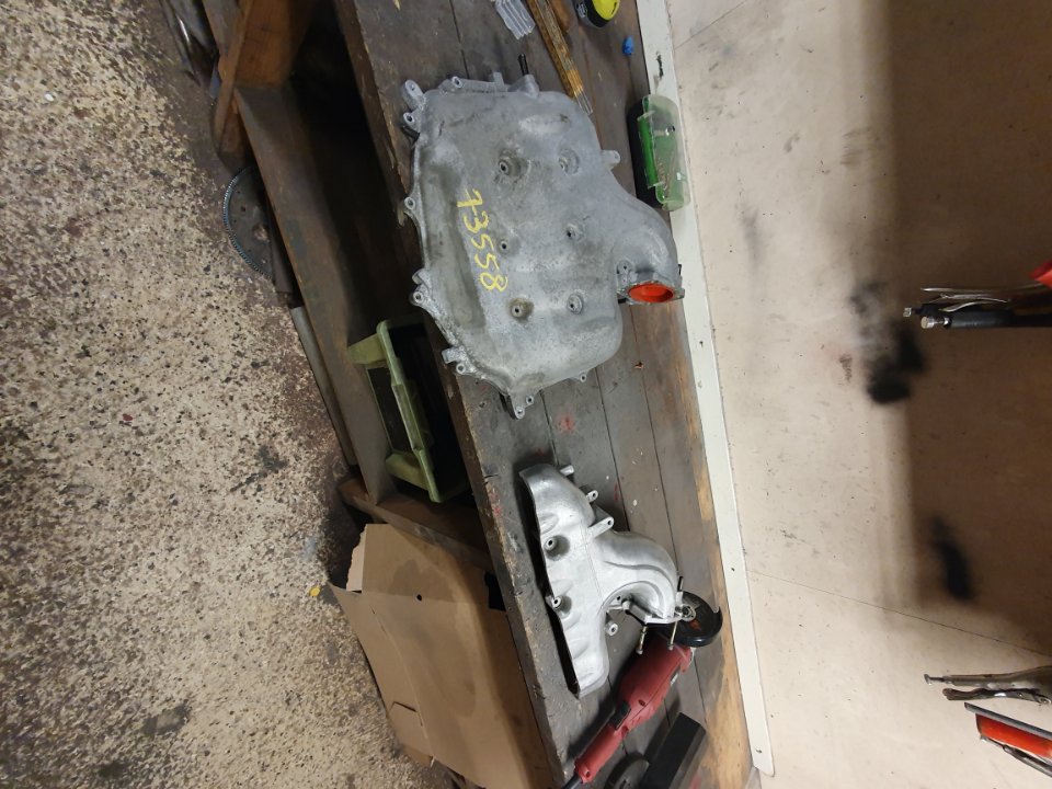

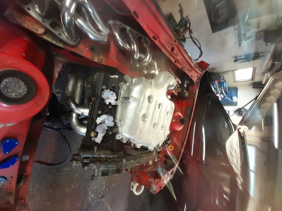

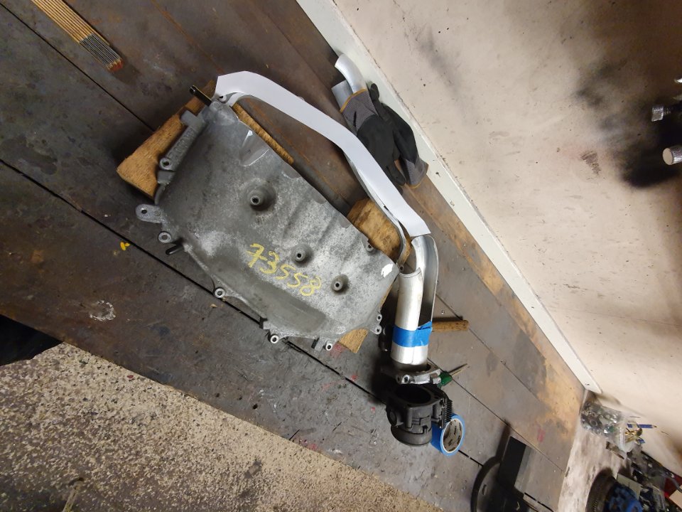

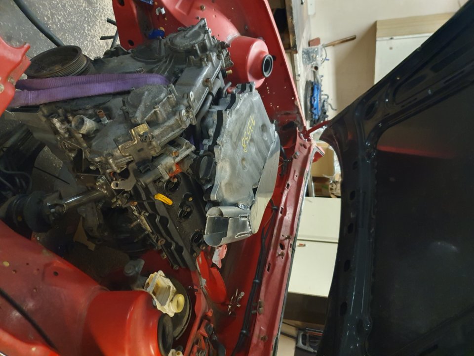

Så var det då dags för insuget. Har grubblat länge på hur jag ska göra. För dom oinformerade så är tyvärr insuget som sitter original väldigt dåligt. Finns en anledning till att den efterföljande generationen av den här motorn har dubbla spjällhus som matar varsin cylinderbank. I slutändan så landade det i att jag bygger inget eget som jag gjorde på BOBen utan anpassar överdelen på standardinsuget och så får det bli vad det blir. Blir så mycket mer jobb om jag ska börja från början.
Å som vanligt så vänder forumet bilderna lite som det vill trots att alla bilder är rättvända på datorn. Lika irriterad som vanligt när jag uppdaterar. Ni får leva med det den här gången också.
Original insug då. Spjällhuset ansluter bakåt. Där vill jag fortsätta ha min kupefläkt. Det är dessutom för högt i bakkant. Från flänsen å i bakkant bygger insuget över 80mm. Då blir det hål i huven så det går inte.

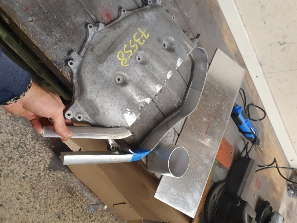

Har ju två kompletta motorer så jag har ett extra insug över. Började kapa i ett av dom för att se om det kunde vara genomförbart.
Köpte på mig lite aluböjar och 3" alurör.

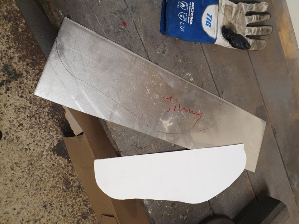

Svårt att få perspektiv men här ute nånstans ska spjället hänga var tanken. Malla upp en ny bakre vägg i papper. Den är alltså bara 50mm hög för jag får inte plats med en högre "bakre vägg". Spjället är 70mm original så därav blir det en oval till rund övergång till spjället. Pressade helt enkelt 3" aluröret i ena änden i skruvstädet.
Malla upp "locket" i papper å kapa ur en alubit.
Börjar likna nått men visste fortrarande inte om det skulle funka.

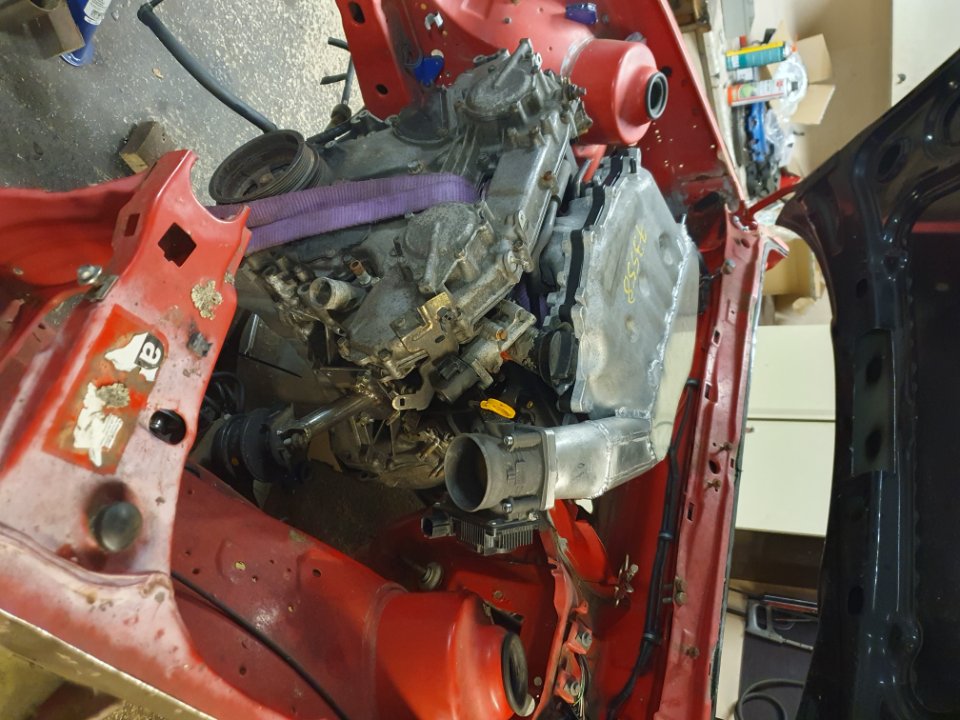

Å nu i helgen som var var jag runt polaren så han fick punkta ihop det istället för att jag står med 5-6 lösa bitar som trillar åt alla hålla och kanter.

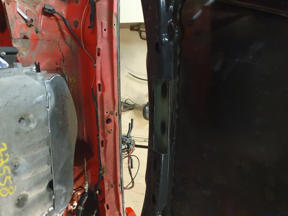

Krävde lite urjackning ut motorhuven.

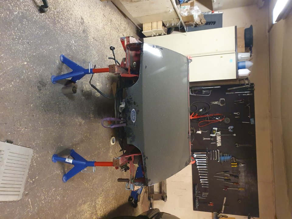

Med huven stängd så har jag väl kanske 10mm spel. Har väl redan bestämt att jag ska beställa nya motorfästen model hårda.
Å voila, huven stängd å inget tar i å jag har iallafall lite spel runtom
Och här är alltså slutplanen. Är en hel del kvar men tror att det här kommer bli tillräckligt bra. Sen ett alurör rakt ner bakom vänster strålkastare med ett filter nere i hjulhuset precis som det sitter på den svarta idag.
Jag hoppas att jag inte pajjat flödet totalt. Insuget är en strypning original och jag hoppas inte jag gjort det mycket sämre. Den skarpsynte kanske har skymtat att det ligger en plenumspacer mellan övre och undre delen av plenumet på vissa av bilderna. Är en populär uppgradering på dom har motorerna. Jag har dock köpt den fetaste jag kunde hitta, den är 16mm. Finns tunnare så blir det för tajt mellan huv och annat så kan jag gå ner till en 8mm istället så vinner jag lite på höjden där.

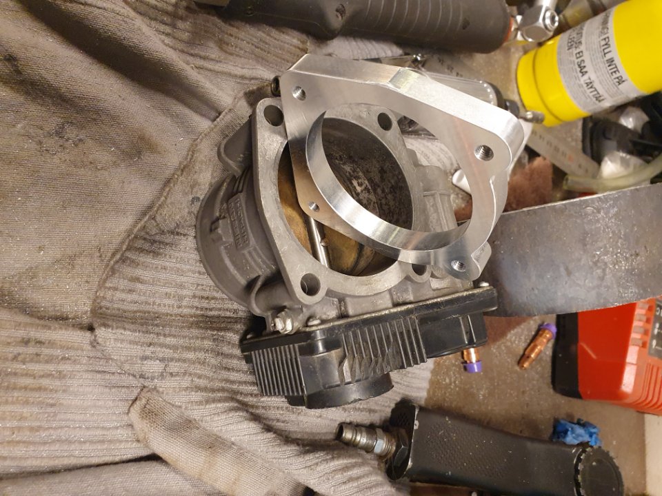

Polaren körde fram en fläns till spjället.
Har "gott" om frigång till huven.

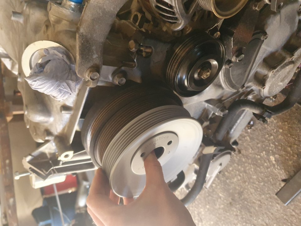

Behöll servopumpen ifrån den gamla motorn när jag sålde iväg allt. Dels för att jag inte har nån till Nissanmotorn, hade väl visserligen kunnat skaffa en, men dels för att den "hör" ihop med styrväxeln. Har fått dit den lite halvt men inser att jag kanske måste ha ett större remhjul. Har sökt lite på nätet vad som är brukligt att varva en servopump men känns som att det är väldigt blandade svar.
Har ett utväxlingsförhållande på 1.35 på remhjulen och den här motorn varvar 7200. Så pumpen kommer varva nästan 10000.
Är det nån som vet vad varvtalsgränsen för en servopump är?

10000 varv på servon verkar lite mycket om man ska tro diverse forum. Ringde kompisen som hade Sierran jag sågade av framdelen på för att ha som mall. Bad han mäta ett remhjul från en servopump från en Dohc Sierra. 150mm diameter istället för mina 110 som var innan. Så nu hamnar jag i stort sett på 1-1. Ska testa att köra med det större remhjulet. Det enda som kan hända som jag kommer på är att den ev kan bli tungstyrd på låga varv av det här remhjulet?

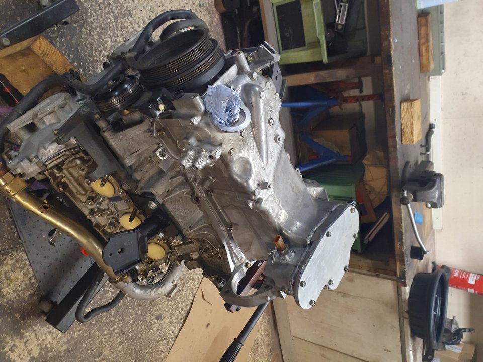

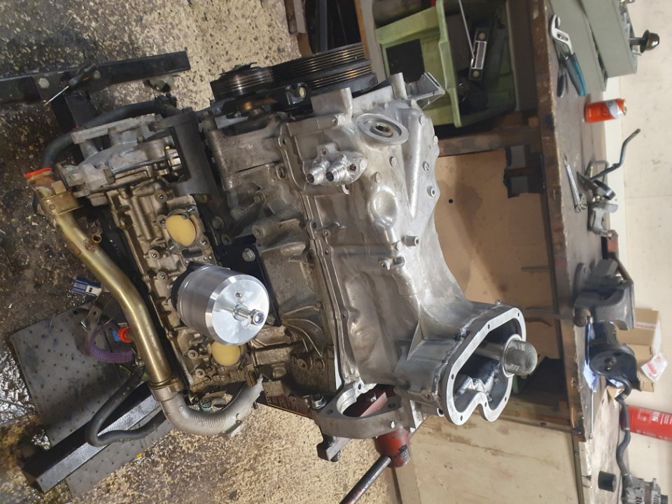

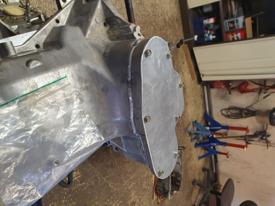

Åter till bilen ifråga. Även tråget har fått ägnas en del uppmärksamhet för att få det att fungera. Insåg nog inte hur mycket allt behövde byggas om på motorn från början men kanske var lika bra för då hade jag nog inte gett mig på det här

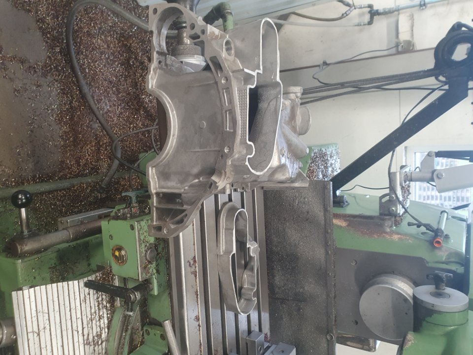

Hursomhelst, 350z har bulan fram, det funkar inte i Sierran utan jag behöver ha den bak. Nämnt tidigare i tråden men Pathfinder finns med vq35 också och har då bulan bak. Problemet är då att den bilen är hög, det är inte min Sierra. Så tråget hängde väl 50mm under framvagnsbalken och det behövde ju göras nått åt. "Pottan" på tråget kapades av och sen blandades diverse kompisar in.
Först ett besök hos en fräs. Vi fräste av ungefär 30mm på både tråget och själva flänsen.
Brukar göra så mycket jag kan själv men det går faktiskt inte att få till en sån skarv med en vinkelslip
Det som är tacksamt med tråget är att det är nästan helt rakt där vi körde av det så flänsen passar näääästan rakt på.
En lite passbit behövdes dock.
Oljeplugg och annat frästes bort så ny fick svetsas dit. Även en 1/8 npt gänga för oljetemp hittade dit. Två AN10? eller AN12? Kommer inte ihåg nu när jag sitter här...... För kommande oljekylare. Sen fick Johan äran att svetsa ett skitigt gammalt alu oljetråg. Han jublade
Behövde täppa till botten också, blev bara en passande aluplåt. Keep it simple. Sådär, ett helt tråg igen. Men nu var ju såklart pickupen för lång så den kapades och kortades.
Sen fick tråget stå med spolarvätska i nått dygn för att kolla så det var tätt. Hittade en por som fick svetsas vid oljepluggen.

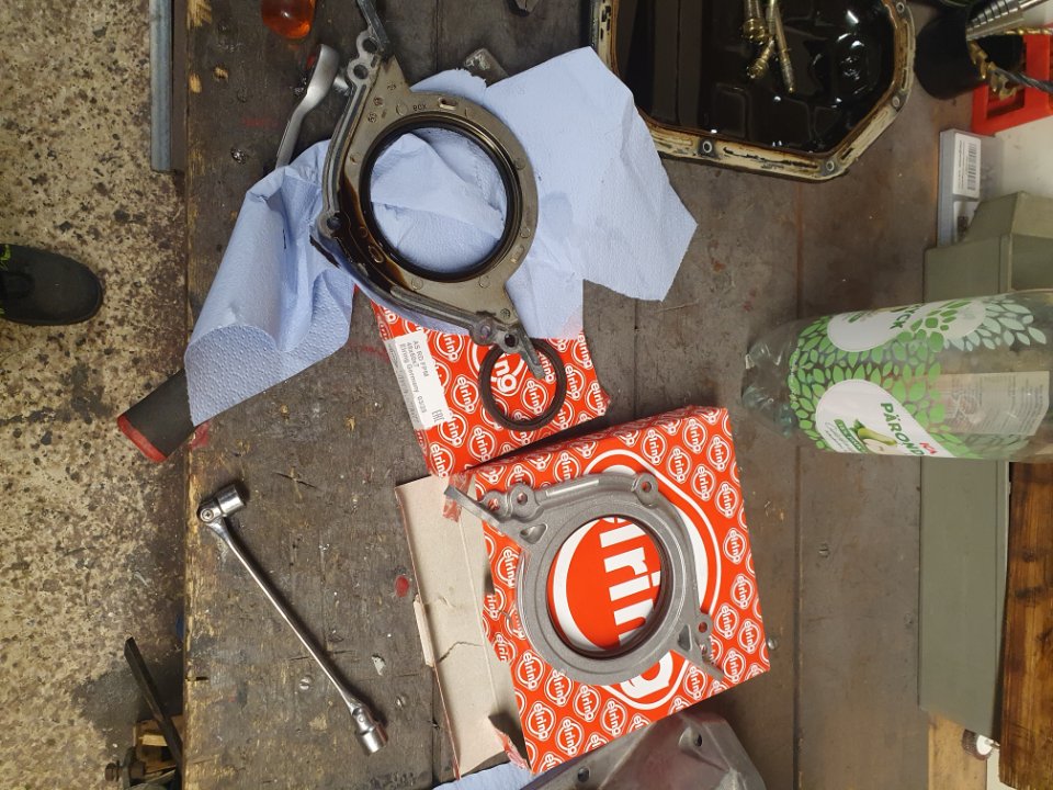

Köpte hem främre och bakre packbox + oringar till oljepumpen sen limmades tråget på motorn. Sen hände nått som var lite moralhöjande
Motorn hittade ner och "passar", lite nya grejer uppdagades som behövde tas tag i. Framförallt vattenröret i bakkant mellan topparna. Även den ena kamaxelgivaren sitter rätt dumt. Men inget som inte går att lösa. Tilläggas ska att här är bara motorn ihängd utan växellåda.
Ang tråget så var jag så dum så jag mätte aldrig volymen i det. Har sticka som jag kan kolla nivån såklart. Pathfinderns tråg är två liter större än vad 350z tråget är. 7 liter vs 5 liter. Men med oljekylare och lite slangar och annat så hoppas jag att jag ligger på rätt sida om 5 liter iaf. För volymen har ju minskat en del efter jag har varit och kapat och kortat det.

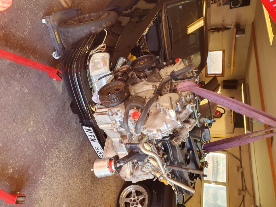

Allt för den här gången gott Fordfolk. Nästa gång blir det hel drivlina i bil hoppas jag. Ligger och bråkar med kardanen för tillfället och vet inte riktigt hur jag ska lösa det.

Fick bara ha 20 bilder på ett inlägg. Nu är tråget ovan framvagnsbalk och inte längre det som tar i först om nåt körs på.
