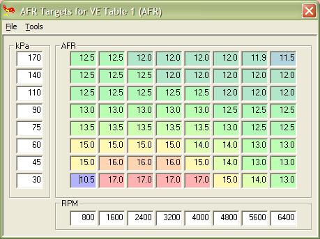

På loggen så ser det ut som din bil får för mycke soppa på höga map-värden.
Kör du med autotune?
Låga voltvärden är väl lika med lågt AFR.
prova köra ego active o kör med autotune på.
tex ego controller authority 50%
active above rpm 1200
då borde du få en mapp som är bra vid laddtryck.
kör försiktigt o på 5ans växel... då hinner autotune med o reglera värdena.

Jag skulle vara mycket försiktig med Autotune på laddtryck...sätt ett fett AFR som mål i så fall och som sagt, ta det försiktigt. Detsamma gäller att autotuna uppåt 6000 varv, det gäller att man håller koll så att det inte blir nåt knas som snålar.
Jag har inte jobbat med AFR-tabell själv, jag är i grunden tveksam till att köra closed loop på laddtryck men din (Blyfotens) ser väl OK ut, lite fet på dellast kanske?

Tror at de skal være riktig.. går vel ikke ann og gjøre så mye feil på instrument måleren?
så lenge lc-1 er riktig innstilt, og du velger riktig i msconfig?
Har testet litt mer i dag. Den "rykkingen" som jeg opplever. kommer selv uten acc.
Det som er rart, er at det er ikke alltid den kommer. PERIODISK FEIL...
Ja går nok en smule feet.
