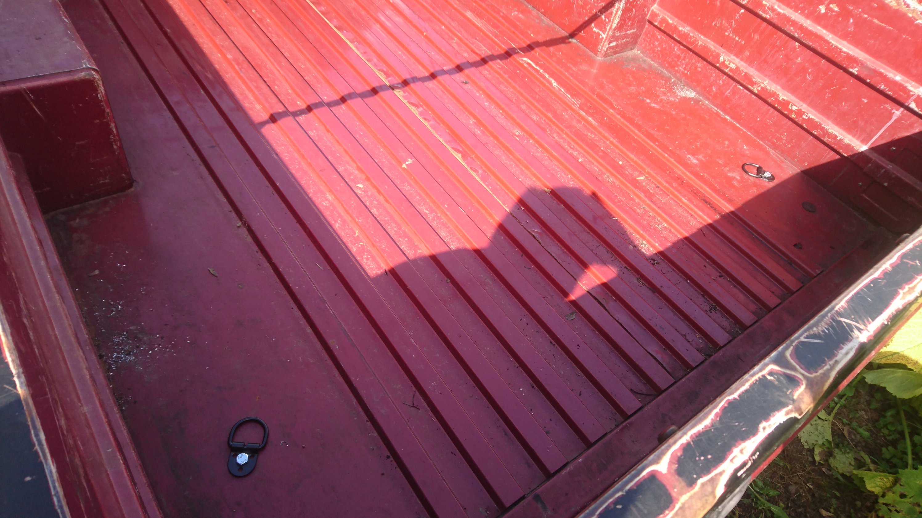

Skaffade även en ny stereo (ingen bild) och monterade lastöglor.

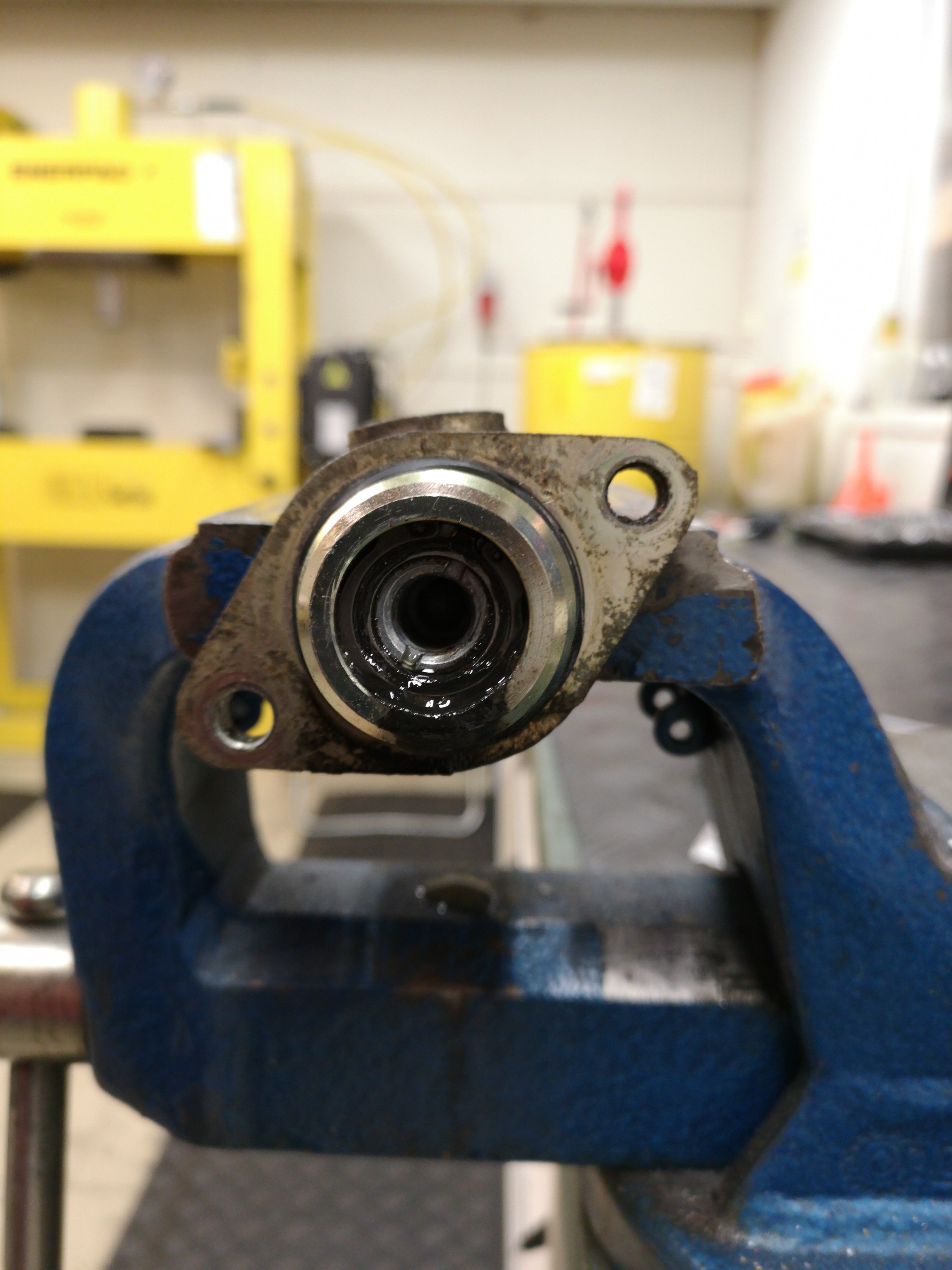

Bytte även huvudbromscylindern då den läckte lite. Fy fan vilket mek det var att lufta. Men med hjälp av polaren fick vi rätt på det och nu tar det som tusan
