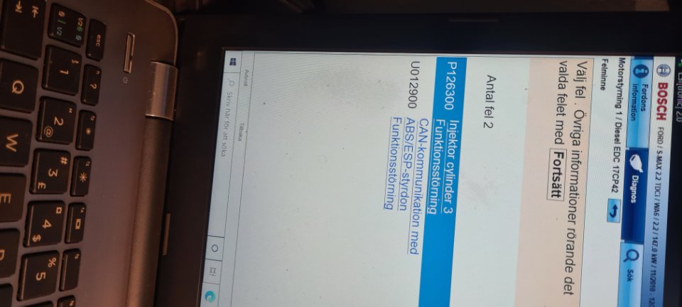

Vad ska man göra mer ? DPF:en är nere på 30 % sot och ligger där nästan hela tiden,
Bilen rycker fortfarande och går in i limpmode efter några dagar, vaporizer är bytt och den funkar som den ska,
Slangen till turbon är bytt då de var en spricka i den trodde de var de men nä de var de inte, har bytt spridare tre då jag fick en felkod på injector 3 och har varit inne på hedin och programmerat dom,
Har nollat lmm men blev ingen skillnad, nästa steg är att bytta diesel filter får se om de hjälper EGR:EN är bytt
Kan de vara så att DPF:en är dålig ändå ?
Tacksam för idéer

De här har aldrig kommit upp förut, bara med om att spridare tre har felat men den köpte jag en ny och programmerade om,

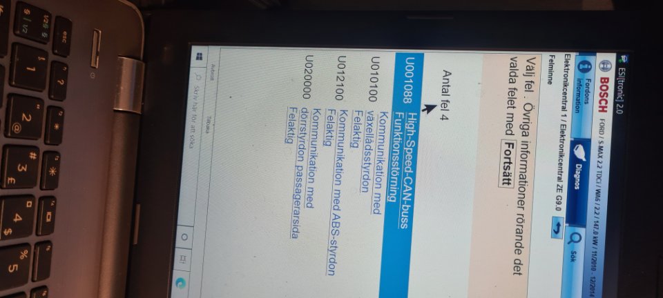

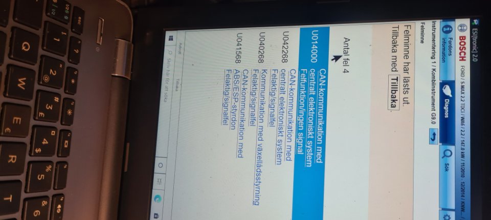

Kom på sedan att mitt batteri är dåligt så dåligt att radion är på max 1-2 minuter sedan stänger den av sig, ska bytta batteri imorgon
Kan de vara så att batteriet gör så att de blir så många felmeddelande?
Försökte mäta batteriet med ett speciellt instrument som dom har på verkstaden jag var på men de gick inte

Dåligt batteri kan skapa många bekymmer ja.

Dåligt batteri kan ge jättemånga märkliga fel. Ex att motorhuv är öppen så att larmet går mitt i natten….

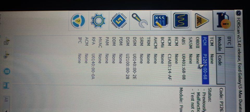

Har bytt batteri nu, gjorde även rent tempraturgivaren som sitter innan spjälhuset och en trycksensor, sambon var ute och körde ca 3 mil hon märkte inga ryckningar alls längre
Kan en sensor bli dålig utan att få felkod ?
Såg att de var lite olja på tempgivaren kan de orsaka ryckningar? Var kommer oljan ifrån, är de vevhusventelationen som är dålig ? Eller var kommer olja från ?turbon kanske? Moton drar ingen olja om den gör de så är de nog bara en två dl om året inte mer,
Några idéer?
Mvh Mr kaos
Några idéer?
Mvh Mr kaos

U koder är oftast bara att strunta i om dom inte kommer tillbaka direkt , kommer de tillbaka direkt efter att du raderat dom är det nåt vajsing med kommunikationen , precis som någon nämnde , blanka EGRen och se om den blir bättre , likaså går den som skit när det är varmare än 5 grader så kan det vara EGR relaterat (EGR är alltid stängd när det är kallare än +5 grader)

DPF:en verkar funka nu och får inga felkoder på den längre, men kod p1263 har följt med hela tiden, finns de kända kabelbrot på s-max ?
Någon som vet ?
Tror nog att de större misstänke, hugger rycker mer när den är varm,
När jag gjorde rent temperaturgivaren försvann hugget, någon som vet om den synkar med spridarna ?
Idéerna börjar tryta
