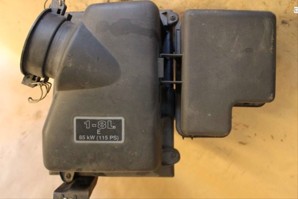

Hittade denna filterburk på bildelsbasen. Att den är till 1,8l motorn borde väl inte spela ngn roll? Den ser likadan ut som min gamla till 1,6l motorn.
Inlägg: 7151
Re: Ringön - Escort mk6 -98
Ringön skrev:Hittade denna filterburk på bildelsbasen. Att den är till 1,8l motorn borde väl inte spela ngn roll? Den ser likadan ut som min gamla till 1,6l motorn.
Är tydligen olika artikelnummer på dem. Kanske är olika diametrar på luftmassemätarna?
Fast bottendelen borde vara likadana kan man tycka?
Såg det nu när jag sökte på 7zap. Ringde även till Begagnade Bildelar i Norrköping, men de kunde inte ge ett rakt svar. De lovade att mäta åt mig imorgon. Har iofs svårt att tro att Ford har gjort olika luftrenare till samma bilmodell. Botten borde ju passa. (man kan ju alltid hoppas iallafall:))
Uppdatering: Kollade vad det skulle vara för filter till 1,6 resp 1,8 och det är samma. Drar således slutsatsen att bottendelen borde vara samma. Vad säger ni andra?
Inlägg: 7151
Ringön skrev:Såg det nu när jag sökte på 7zap. Ringde även till Begagnade Bildelar i Norrköping, men de kunde inte ge ett rakt svar. De lovade att mäta åt mig imorgon. Har iofs svårt att tro att Ford har gjort olika luftrenare till samma bilmodell. Botten borde ju passa. (man kan ju alltid hoppas iallafall:))
Är det samma filter så borde det ju vara minst samma bottendel som du säger. :)
