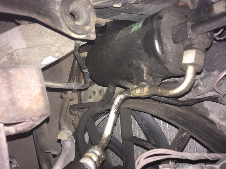

Fortsatte felsökandet idag. Har sett över vakuumslangarna, kollat spjällhuset, mätt upp luft- och vattentempgivarna och allt ser bra ut. Kollade även luftfiltret, men givetvis så är en av skruvarna till filterhuset runddragen så jag kunde bara lätta på locket. Filtret såg bra ut, men jag upptäckte ett hål i botten på filterhuset. Ska borra ur skruven vid tillfälle, vill ha en ny redo först bara. Tog en bild underifrån och då upptäckte jag även att torkfiltret till ACn var alldeles oljigt. Två olika problem, men skulle startproblemen kunna bero på hålet i filterhuset?
Oljan får jag söka vidare efter källan till. Behöver hissa upp bilen.

Bild på torkfiltret till ACn.

Torkade rent lufttorken till ACn och rören som är anslutna till den. Kan inte hitta någon oljeläcka som sölat ner dem. Kändes mer som fett. Ngn teori?

Oljan på torkfiltret kan vara olja från ACn om det läcker lite i en koppling, kan ju även vara oljespray från annan plats, beror lite på hur blött det var.
